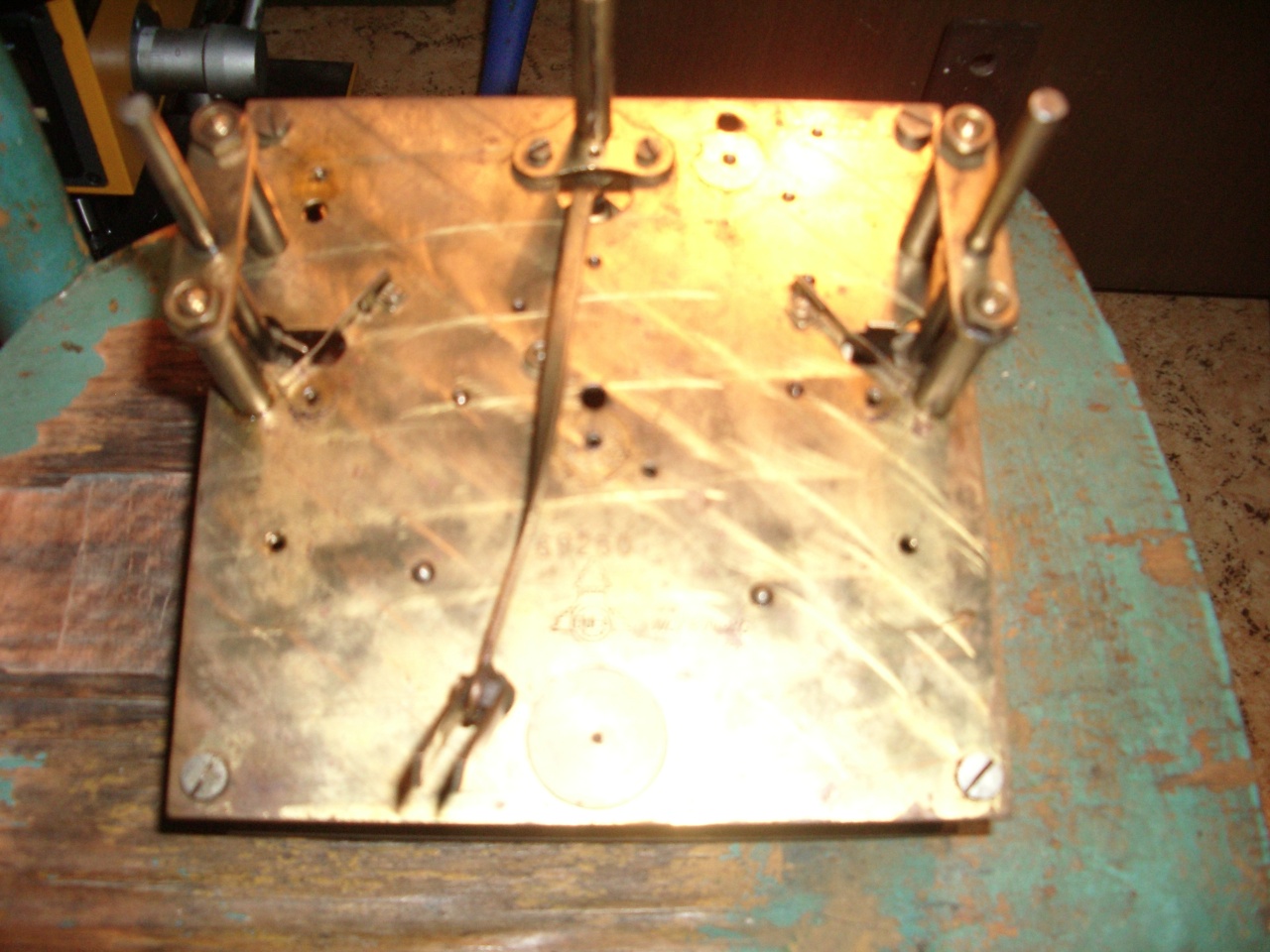

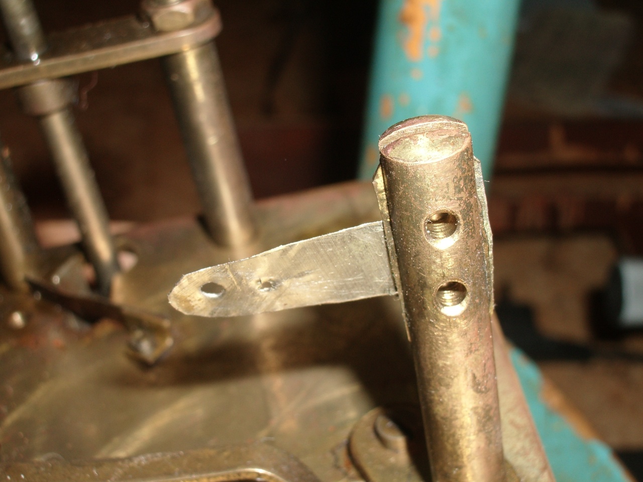

Всем здравствуйте. Принесли в ремонт цепные напольники. Хотелось-бы сделать поближе к оригиналу, а как выглядит и крепится пендфельдер не очень представляю. И ещё - что должно быть на конце поводка анкерной вилки? Весь поводок изогнут, на конце две болтающиеся плостины через винт. Может кто встречал такой механизм?

Сообщение от sl-11 Посмотреть сообщение
Ну с пендельфедером Вы разберётесь.
Поводок у ваших часов оригинальный, только изогнут. Его нужно аккуратно выпрямить, пластины должны располагаться параллельно полке. Межу пластинами заводится штанга подвеса маятника.

Большое спосибо. Нашёл всё, что хотел. У меня испоганили не только поводок, но и маятник. Поэтому и не понял систему подвеса.

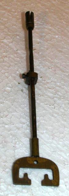

Здравствуйте. А как должен крепиться маятник к такому подвесу?
Фото по Вашей ссылке не открывается.
Маятник крепится примерно вот на таком подвесе.
Какой должна быть форма подвеса у Ваших часов я не знаю, зависит от формы крючка на маятнике.

Только что попробовал - ссылка открылась полностью, с фото. На конце маятника сделан крючок. Вешался он прямо на пендфельдер. Скорее всего переделка.

В этих часах подвес не такой как У Ваших.
На мой взгляд, раз уж придётся делать новый, лучше взять за образец тот что на фото, его и делать проще, и под крепление Ваших часов он подходит.

А как это подвес будет сопрягаться с поводком вилки? И как подвешивается сам маятник?
Подвес вешается на пендельфедер, заводится между пластинами на поводке, для предотвращения колебаний по оси подвеса, на нём имеется стопорное устройство. А на подвес вешается маятник. Естественно отверстие в подвесе должно быть сделано под крючок Вашего маятника.
