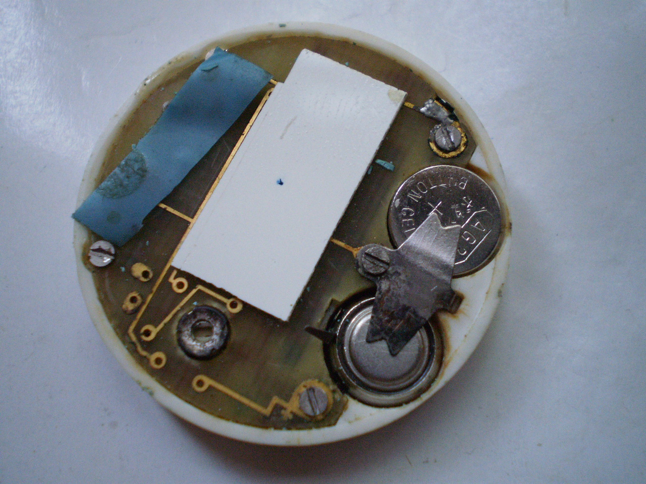

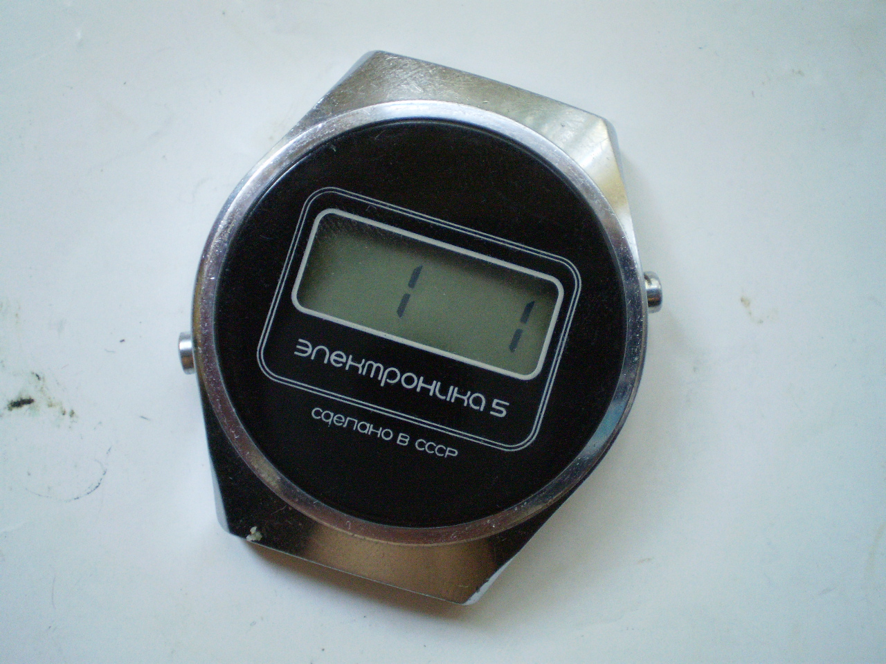

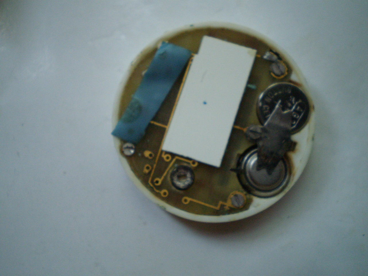

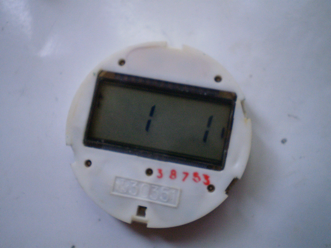

не ходит электроника
ребят скажите мне пожалуйста как завести часы показывают только одно время , подсветка включается. а не ходят . води контакт на корпус есть но все равно не идут

Попробуйте нажать одновременно две кнопки справа (для этого часы нужно собрать).
Если часы не запустятся, начните с питания, батарейки свежие? Проверьте также, приходит ли на плату напряжение питания от обеих батареек, т.е. между средней и левой точкой на плате и средней и правой должно быть по 1.5 вольта (во всех 3-х точках как раз вкручены винты).
Если с питанием всё в порядке, разбирайте, хорошо почистите ватными палочками со спиртом плату и замените кварц.
Если же и это не поможет, скорее всего неисправна микросхема часов. Но пока об этом говорить ещё рано.
Удачи.

Тогда, возможно, дело в кнопке подсветки, и у Вас просто села батарейка (на Вашем фото правая). Дело в том, что в этой модели схема подсветки реализована достаточно хитро. В общем, тонкости расписывать пока не буду. Посоветую следующее. Временно заизолируйте в корпусе изнутри кнопку подсветки, например, скотчем. Проверьте напряжение батареек (особенно интересует правая). Просто могло случиться так, что правая батарейка могла быть подкорочена, когда часы были собраны и при этом перестали идти и на ней уже далеко не 1,5 в. Если это так, поменяйте батарейку. Затем убедитесь, что часы в "голом" виде идут. После этого аккуратно соберите часы (следите, чтобы во время вставки модуля в корпус скотч с кнопки не отвалился) и проверьте результат.

батарейки поменяю благо блистер целый . но когда собираю показывают одно нажимаю на кнопки сразу становись 101

Всё правильно. При одновременном нажатии кнопок справа происходит сброс микросхемы и часы начинают отсчёт с 1.01.
