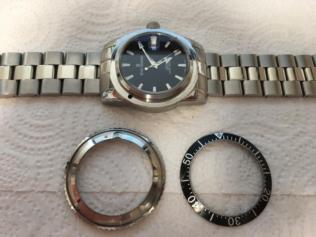

Приветствую уважаемых форумчан.
Нужна помощь, хочу поменять безель на часах с черного на пепси, перерыл весь интернет, на конкретную модель ничего не нашел, аналоги под вопросом, в голове все окончательно смешалось...
Нужна информация, где купить оригинал/аналог.
Имеем бюджетный REVUE THOMMEN 17030.2137. 45 мм
Название: Снимок экрана 2020-06-05 в 5.54.09 ПП.png
нужен такой безель
Название: Снимок экрана 2020-06-05 в 5.52.53 ПП.png
Заранее всем благодарен

VEOG Здорова дружище! Вопрос и правда трудный)) надо писать письмо офицалам, или искать донора.

Вот, собственно, часы, взял под восстановление, безель я попробую восстановить, у официалов есть вставка - только черная, они не выпускались с пепси вставкой.
Нашел в Китае кучу магазинов с разными тюнинговыми частями в том числе и вставками, проблема с размерами, точно такого размера нет ни у кого.
Как говориться, нет проблемы - придумай ее.

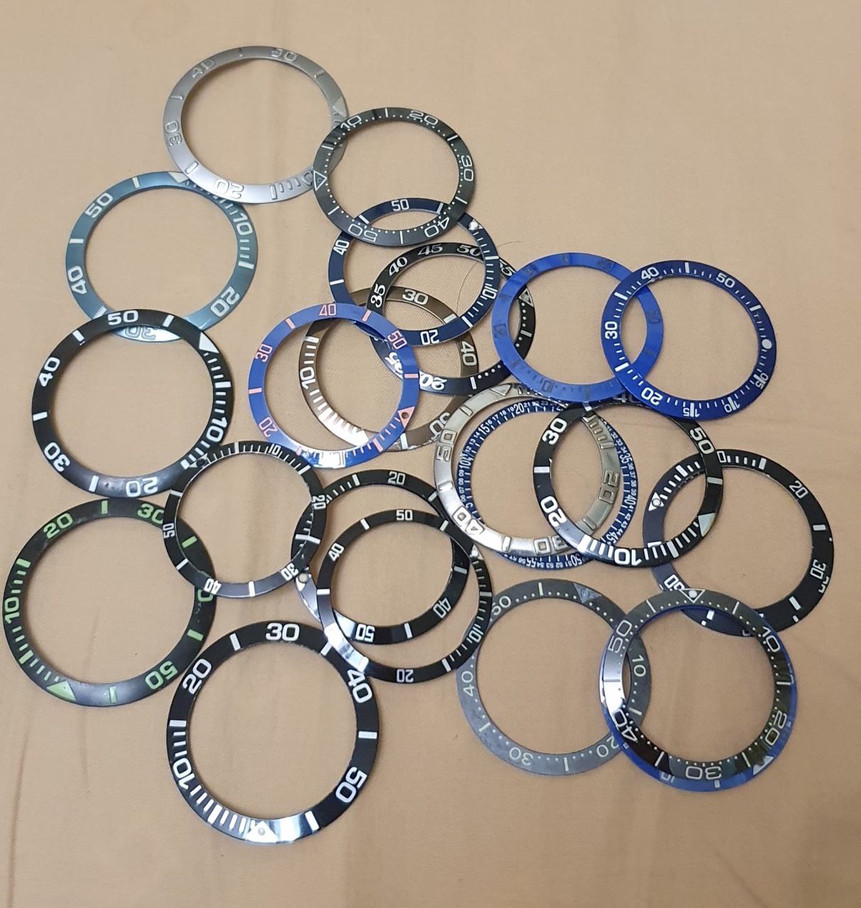

Размер то какой? Напишите, может у кого из форумчан в загашнике ненужный, (пусть не пепси) но есть?

Скорее всего только у официалов найти, размер безеля возможно путаю, такой же как и у Steinhart, и таких размеров в продаже на ибее, амазоне и прочих площадках я не находил (искал для Steinhart)

Ну вот, кое что прояснилось. На часах восстановил косметику, безель остался под вопросом.
По итогу демонтажа, безель был колхозно засажен на толстенное стекло, отсутствовало кольцо с фиксаторами, вместо них стояла подпружиненная микро колхоз втулка. Я таких конструкций не видел. При съемке все таки немного погнул безель, сейчас думаю заказть новый или попробовать выпрямить.
Совет первопроходцам, если на вашем дайвере стекло выше безеля, и сам безель высокий, то при съемке его нужно кантовать вверх с четырех точек, снять щелчком как в ютюбе не получиться.
Второй совет - на часах был стерт в центре стекла слой антиблика, по краям остался. Убрал при помощи гравера и полировальной пасты диалюкс серого цвета.
Итак к безелю. Мне по прежнему нужна вставка цвета пепси, внешний диаметр вставки - 42 мм, внутренний 33, ширина 5 мм.
Отвечая на вопрос коллеги на что приклеена вставка к корпусу безеля - на тонкий двухсторонний скотч на бумажной основе. В интернет-магазинах в Китае я видел в продаже нарезанные кольца разного диаметра, специально для этих работ.
Фото колхоза и замеров прикладываю.
Буду признателен за информацию где купить вставку нужного цвета.
