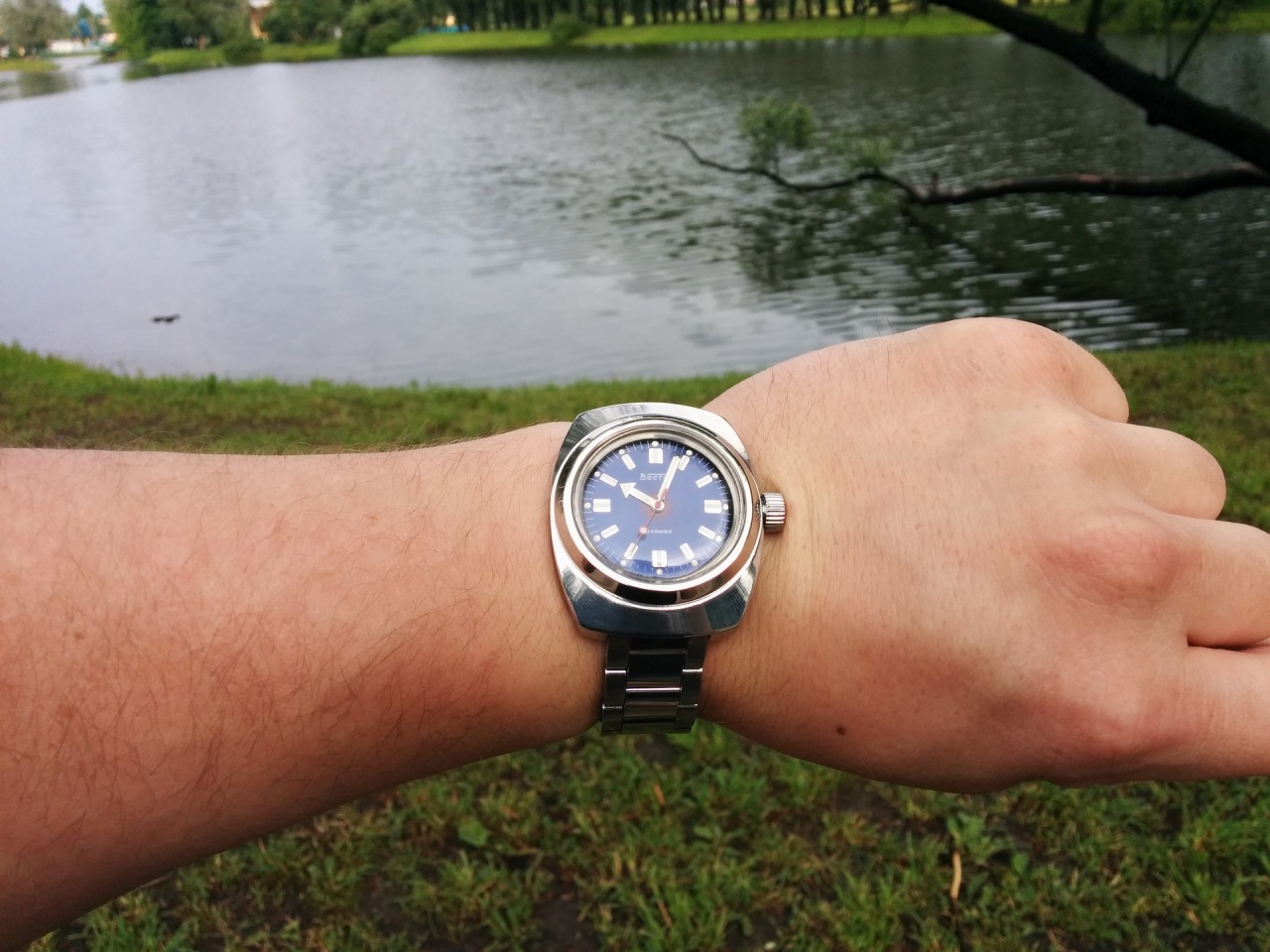

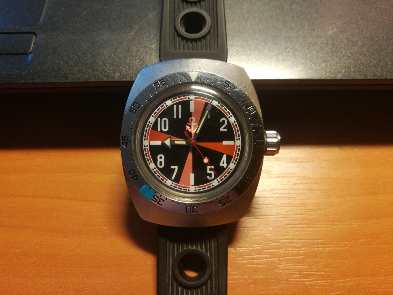

Добрый вечер господа. Сегодня досталась советская бочка. Думаю на сей раз попробовать чистый безель. Подскажите как он встанет на советскую 090 корпус? Сейчас в наличии на Мераном. Какраз 2 вида. Чистый безель 01k3 и чистый безель 01k2. Какой лучше выбрать? Слышал что вроде как новые Амфибии 090, немного крупнее советских образцов. Мои часики полировались, предыдущий хозяин делал под себя. Если есть опыт установки, покажите фото.

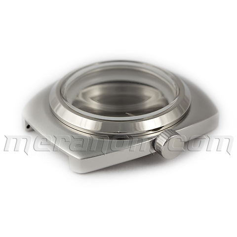

https://************/ru/amphibian-cla...ezel-01k2.html Чтоб не прогадать, лучше этот?
Иначе получается безель упрется в головку?

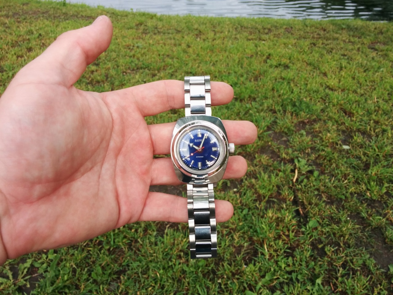

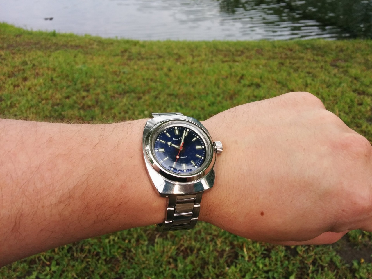

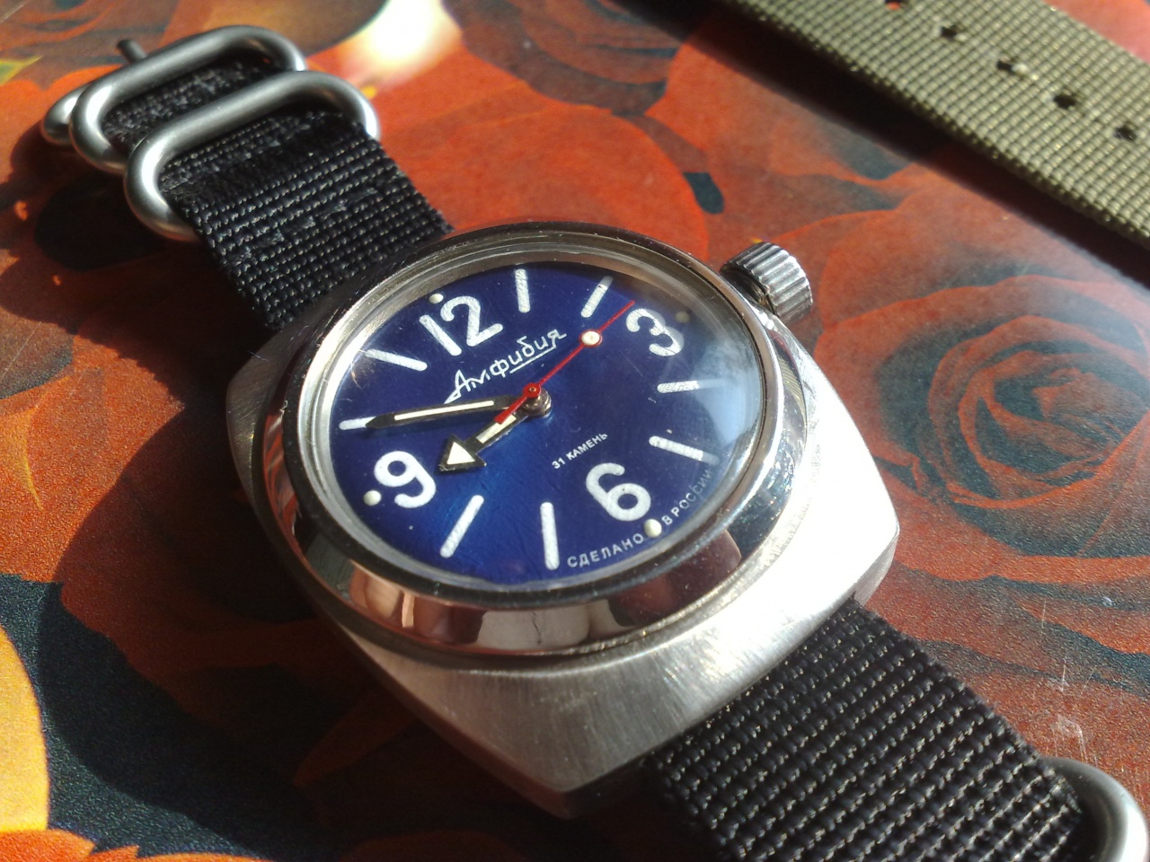

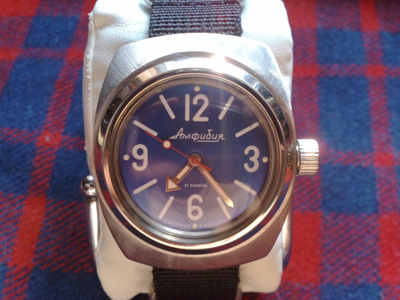

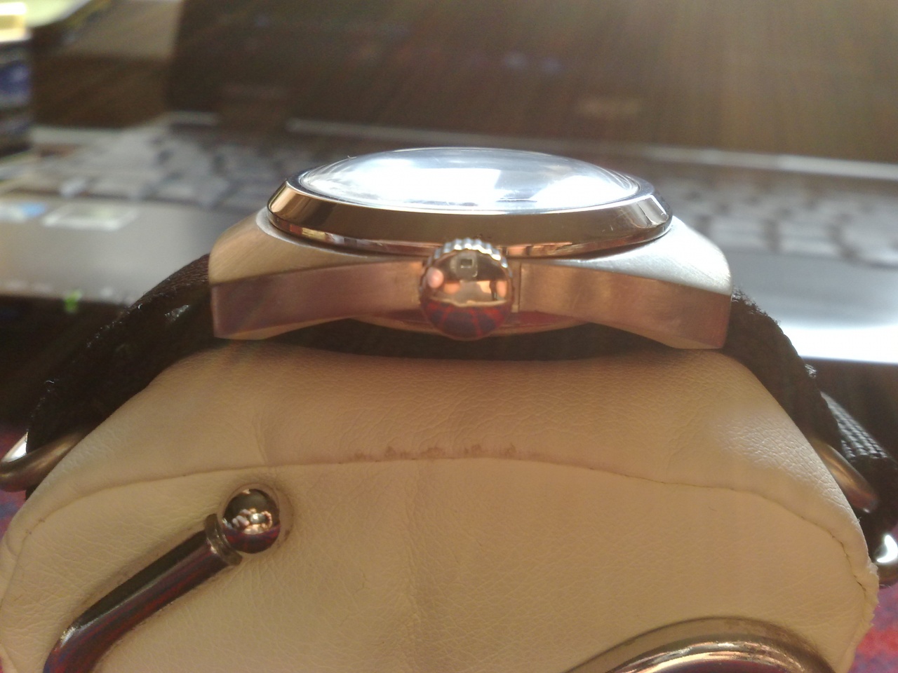

"узкий" безель 01к2 на полированной советской бочке.

безель 01k3 точно в моем случае не прокатит?
Сообщение от polosink Посмотреть сообщение
Яб сказал выглядит даже официально)
