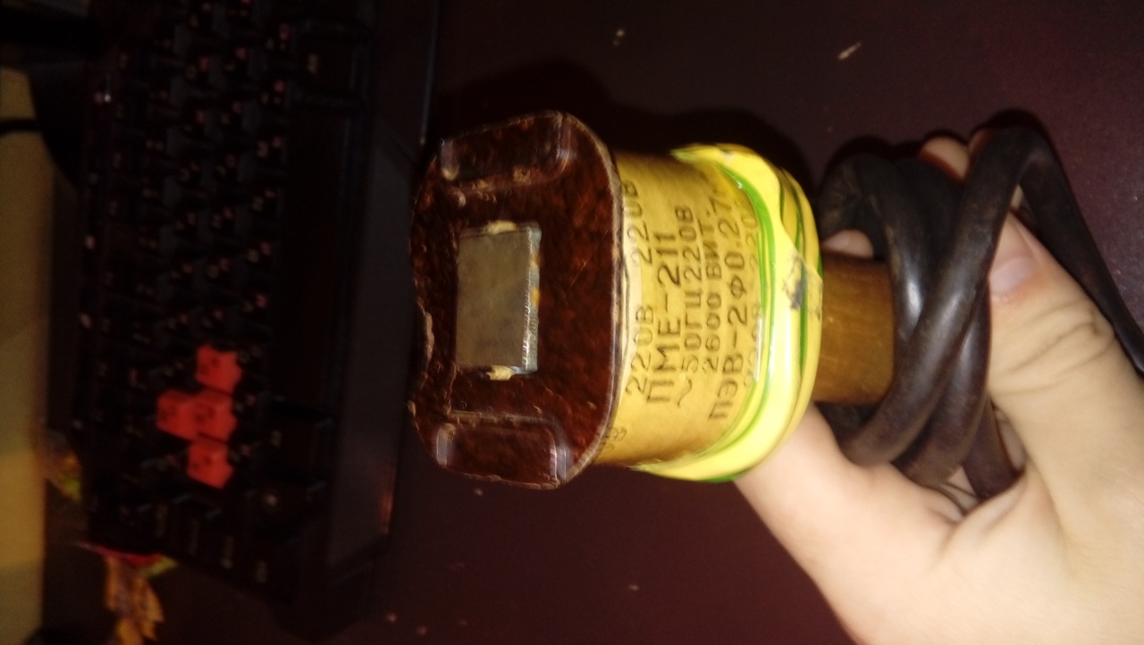

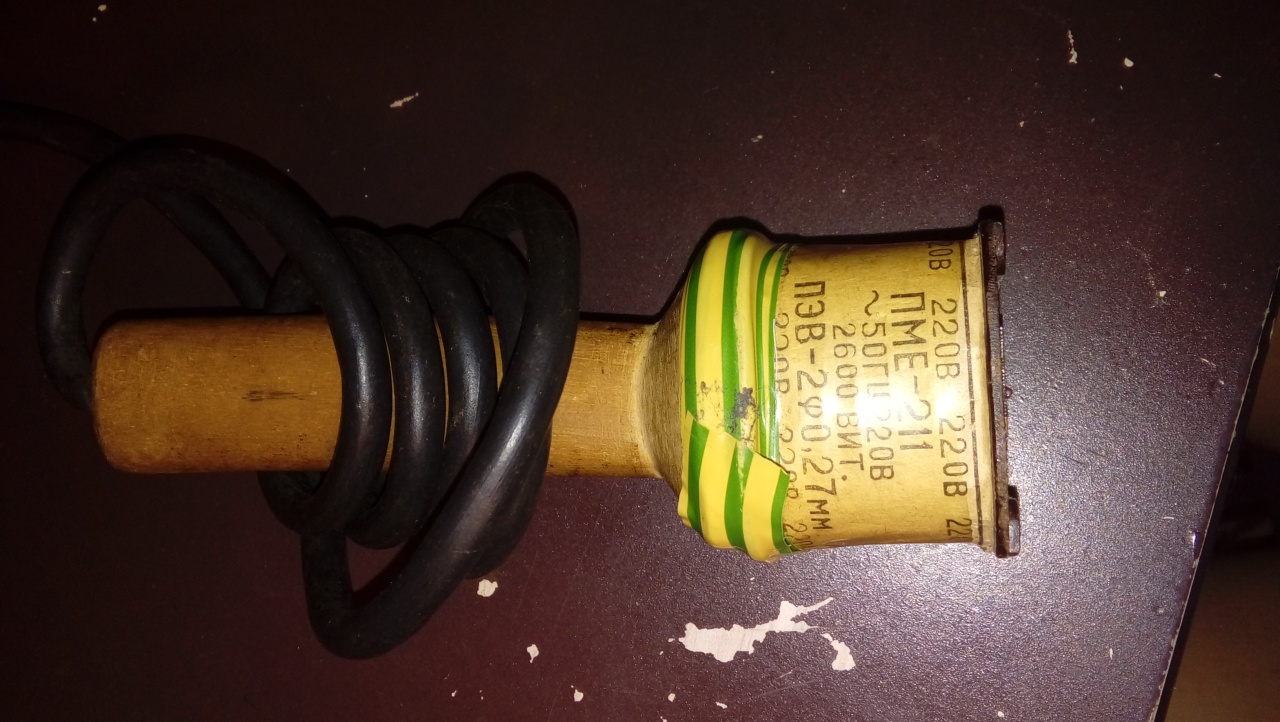

Возможно ли размагнитить таким самодельным прибором?

Сообщение от Ilia2546 Посмотреть сообщение
Если не побоитесь им воспользоваться, то да.
Ни в коем случае нельзя подавать номинальное напряжение на втягивающую катушку отдельно от магнитопровода, так как в этом случае магнитный поток будет замыкаться на витки катушки, что повлияет на увеличение протекающего по ней тока и катушка «сгорит».
Отсюда

С чего вы решили , что катушка используется без магнитопровода?
Да можно-у меня тоже самодельная приблуда. Главное, правильно сделать.

Я этим прибором размагничиваю - намагничиваю отвертки. Если резко отключить от питания, деталь намагнитится. Если постепенно выводить круговыми движениями из магнитного поля , то размагнитится. У меня к вам вопрос : можно ли размагничивать часы не разбирая их - то есть целиком?

Можно. Но не всегда получится. Надо пробовать.
