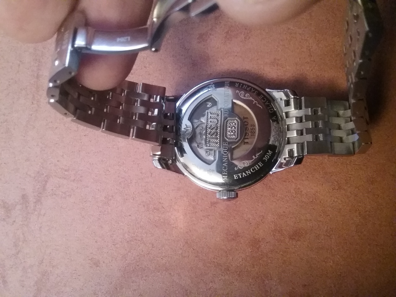

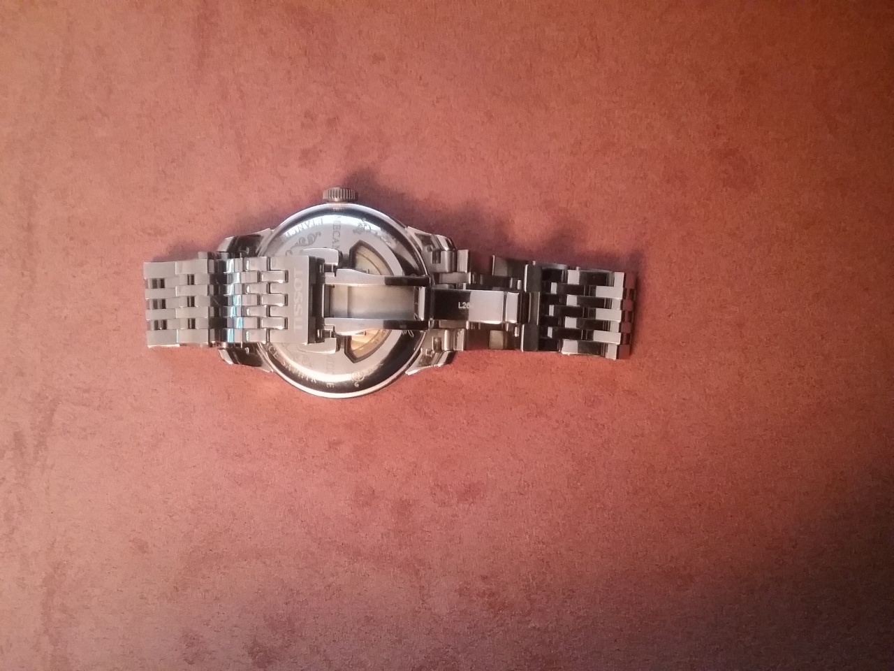

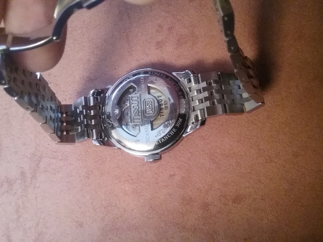

Выкладываю фото. Прошу прощения за качество - фотал планшетом.
------- ДОБАВЛЕНО ЧЕРЕЗ 10 МИН --------
По автозаводу: утром встаю - остаток хода допустим 20 часов, ношу с 8 утра до 18-19 часов, запас хода при этом становится около 23-25 часов, снимаю, покачиванием завожу дополнительно до запаса 35 часов, оставляю до утра. Т.е. при носке не автозаводятся до полного завода. Маятник вроде в норме. Может дело в том, что ношу часы на левой руке, да и работа офисная, в день прохожу всего 7-8 тысяч шагов? Или все же надо в сервис нести? Но точность хода хорошая - плюсом около 6 секунд в сутки. Если вручную качаю / подзавожу - это не выведет их из строя?

это неверное утверждение. eta 2824-2, 2836-2 точно с двусторонним автоматом. сейки и ориенты (мужские) с ручками также с двусторонним автоматом (то есть пожертвовать одним направлением ротора для втыкания ручки не пришлось).
односторонний автомат на мийотах, 7750 и вальгранжах, женских ориентах (это из тех механизмов про которые я точно знаю).
у моего знакомого с такой моделью часов поведение завода было идентичное. полный индикатор он в нормальном режиме никогда не видел. носит часы до сих пор.
