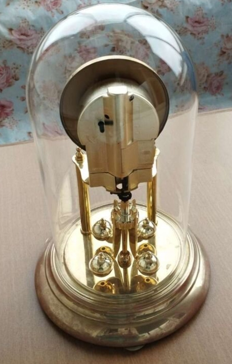

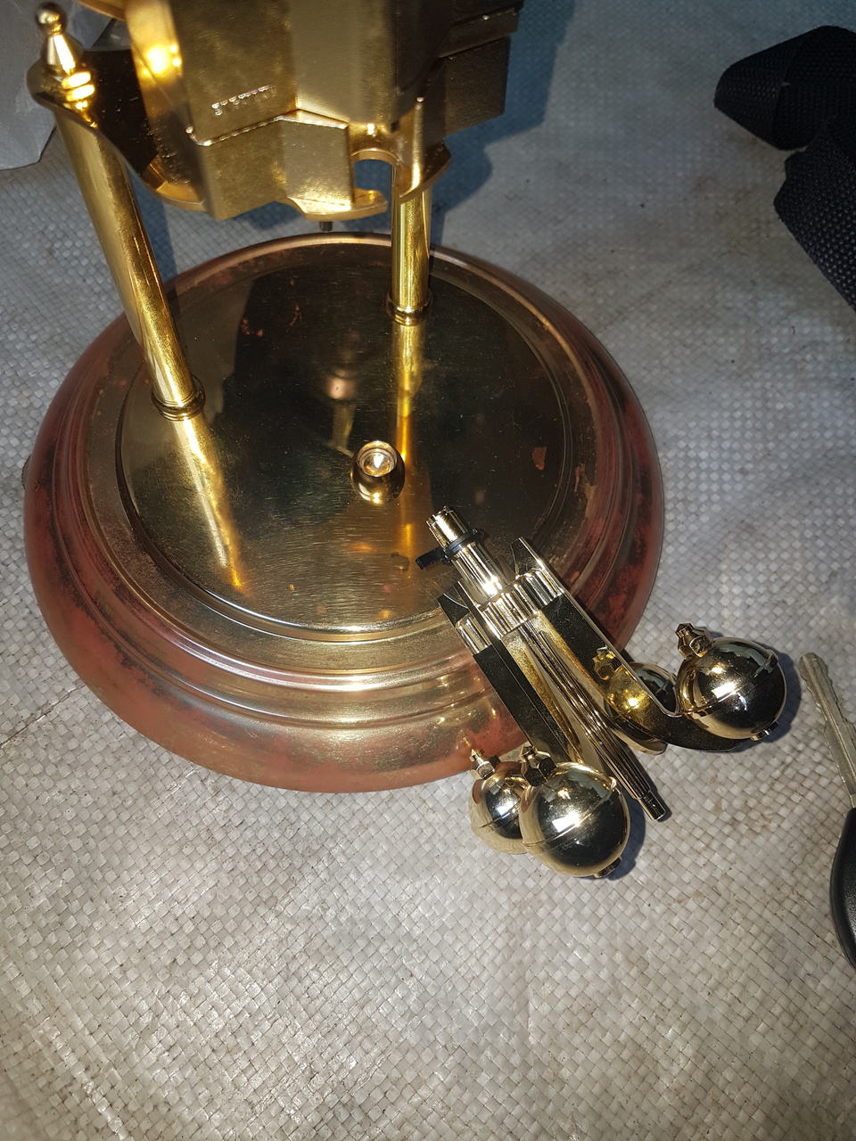

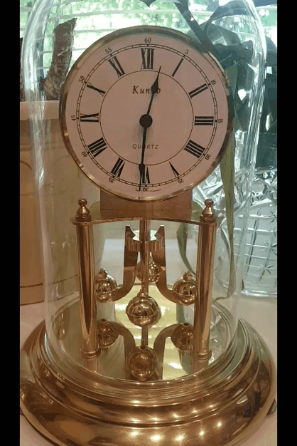

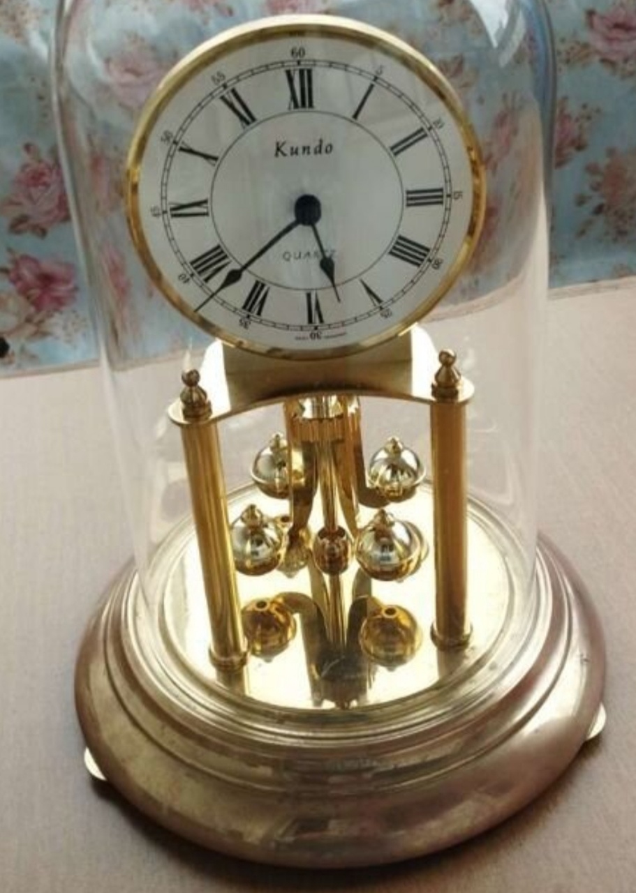

Имеются настольные кварцевые с вращающимся маятником Kundo. Сам механизм на ходу, но перекручена струна (торсион, волосок....) маятника. Видно, что маятник ооочень сильно перекрутили. Если у кого опыт ремонта таких часов, поделитесь. О чего подойдёт струна или эту пытаться восстановить?
Спасибо.

Поскольку струна не разорвана попробуйте её выровнять.
Осторожно, в несколько приёмов, без фанатизма.
Обычно помогает.
(Разумеется сняв её с механизма).

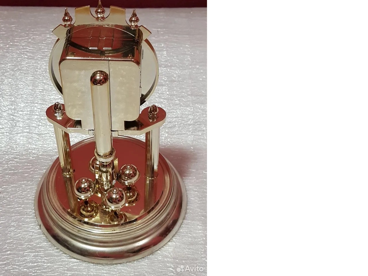

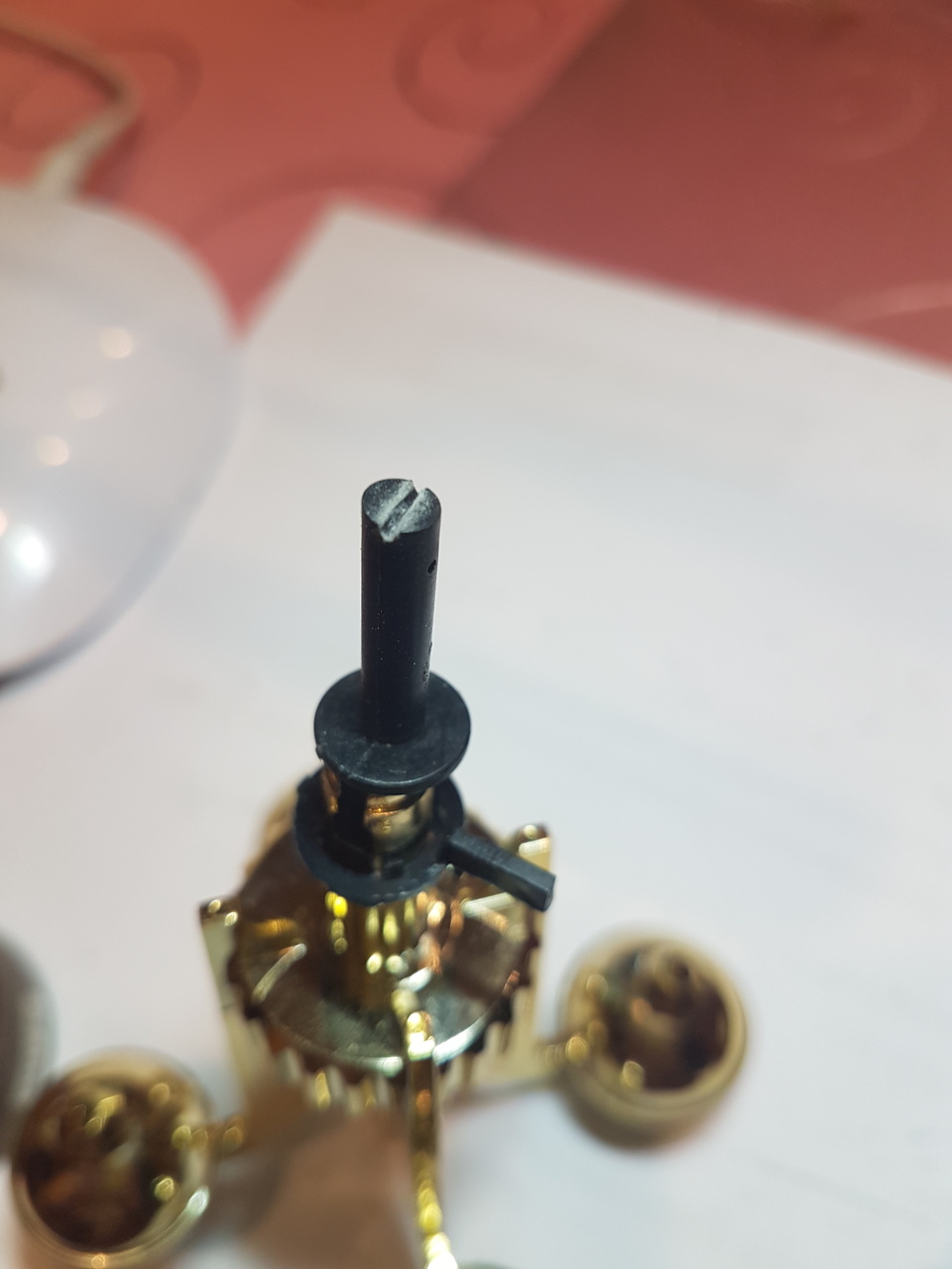

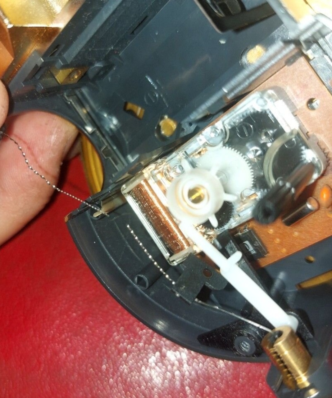

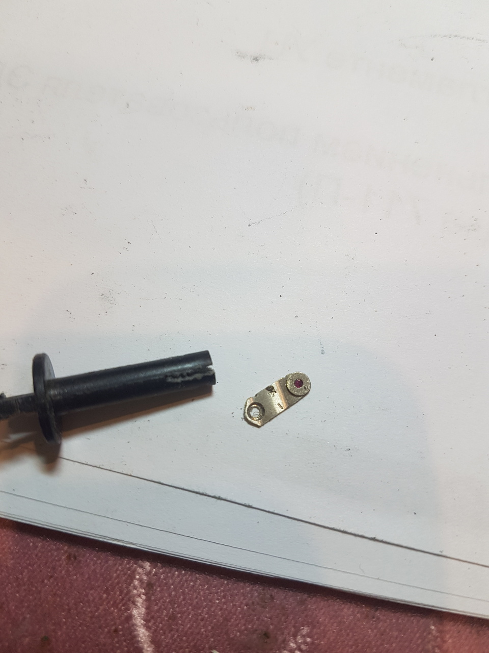

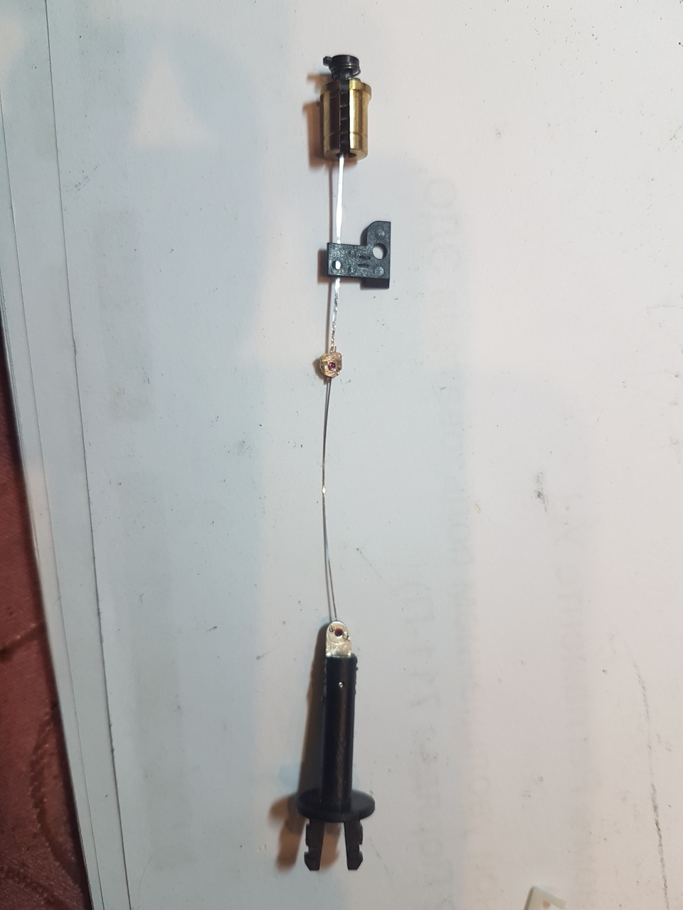

Когда часы получил на руки, то обнаружилось, что там подвес оборван и отсутствует нижняя часть у крепления к маятнику. Новый подвес где най даже не знаю, но не много подумав, решил слегка заколхозить и вот....часики в строю, аращение маятника около 350⁰. Там всё закрыто, но при случае, попробую сделать всё чики-пики.

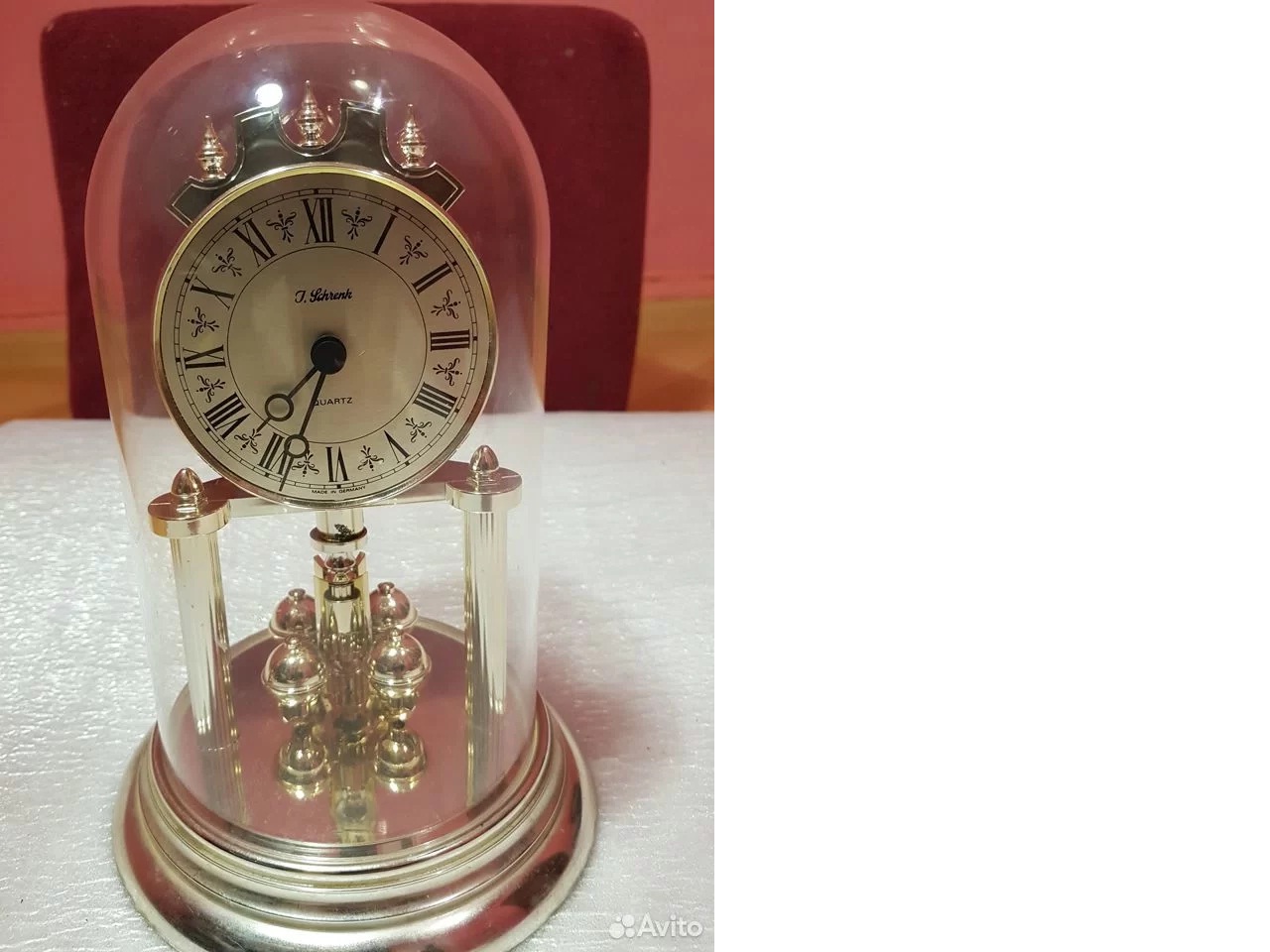

Выходит это реально торсионные часы, но только с кварцевым механизмом?
А вот это такие же или это простая китайская бутафория?

Если сам механизм кварцевый, то торсионный маятник - только для красоты.

Я тоже в этом был уверен. Но, увидев часы форумчанина Moza, стал сомневаться. Зачем в них настоящий торсион..

для красоты.

Прошло время, ходят без нареканий, подвес вращается стабильно, мой колхозинг под крышкой не видно. С учетом того, что часы обошлись в 2000р, сколько будет стоить такой торсион новый?

Сообщение от Moza Посмотреть сообщение
от 10 до 20 $ в зависимости откуда пересылка.
