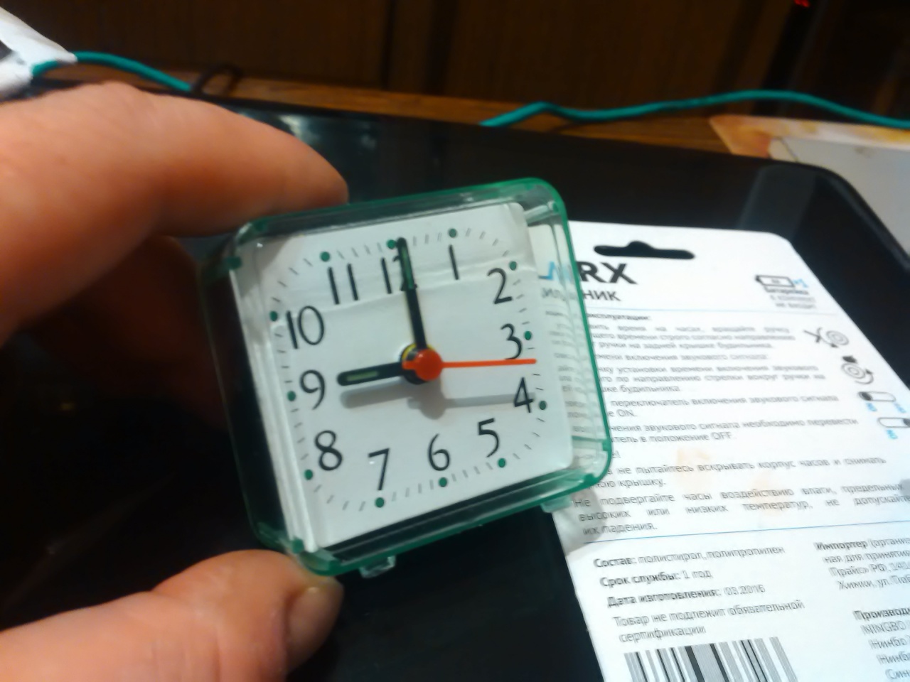

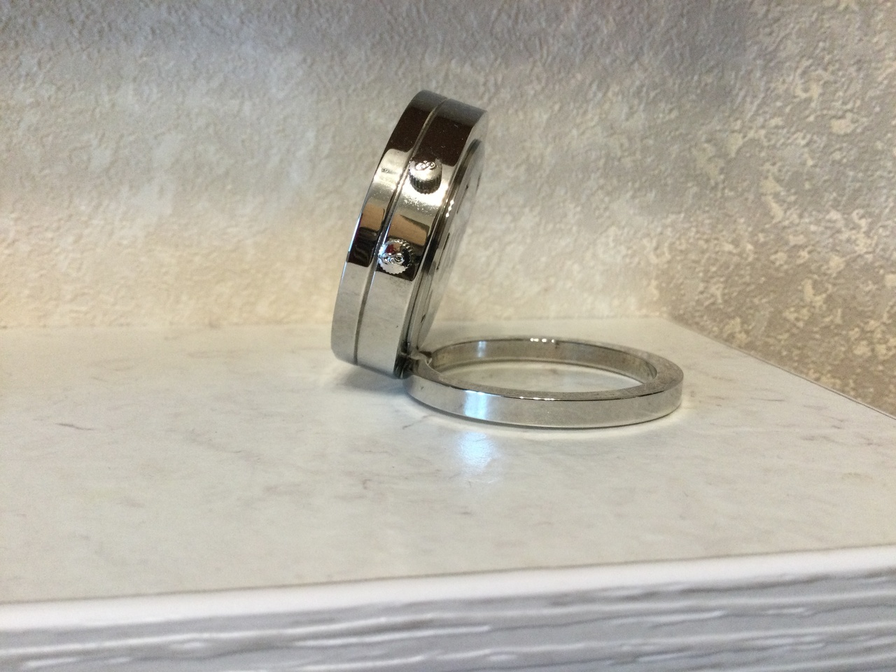

Странно,не нашел подобной темы,а ведь это одни из самых популярных будильников,и рабочих лошадок.Одни из тех,что работают на износ,стоят дешево и их не жалко потом выкинуть-в основном касается производства Китая,есть ведь и более дорогие марки...
Вот такой яркий представитель начала темы,кварцевый будильник из FixPrice-цена 55 рублей-это самые дешевые что мне попадались,и надо сказать сделаны вобщем неплохо,я не нашел к чему придраться,даже есть плюс-на цифере отсутствует лого,значит можно пришпандорить свое...

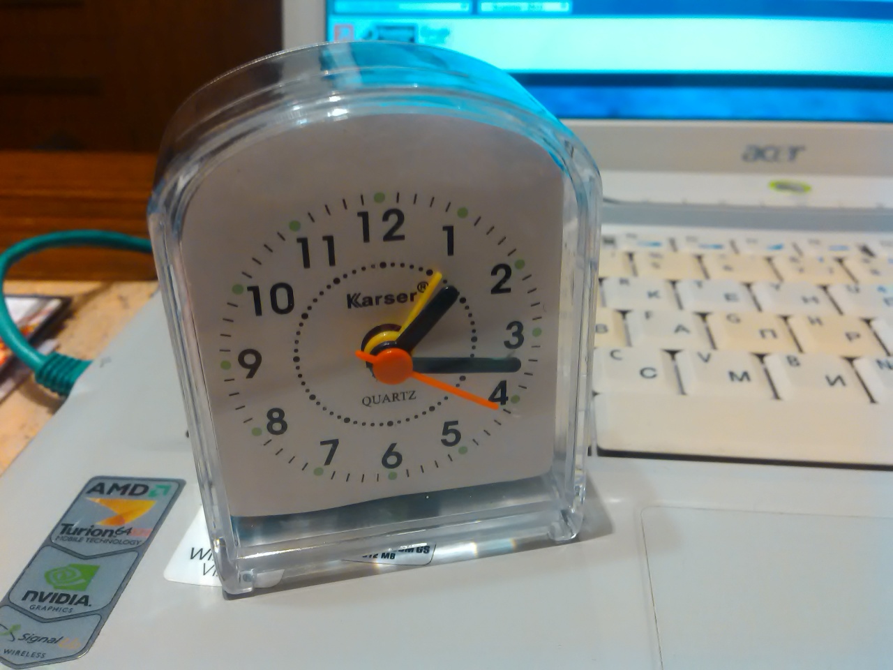

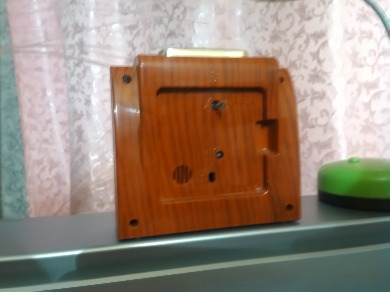

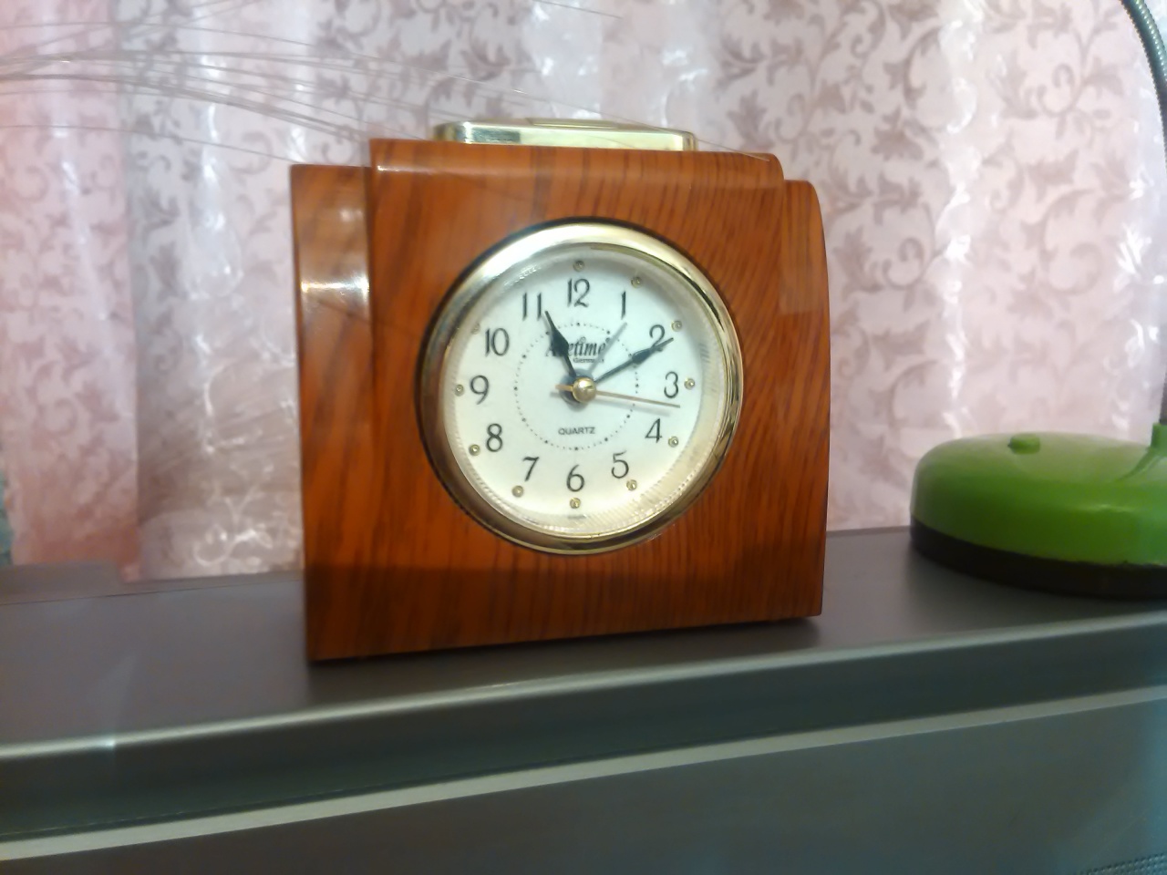

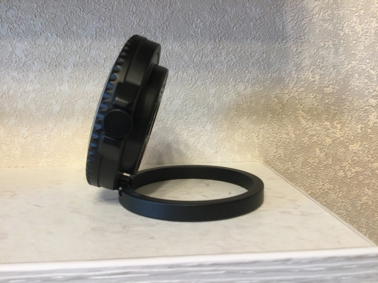

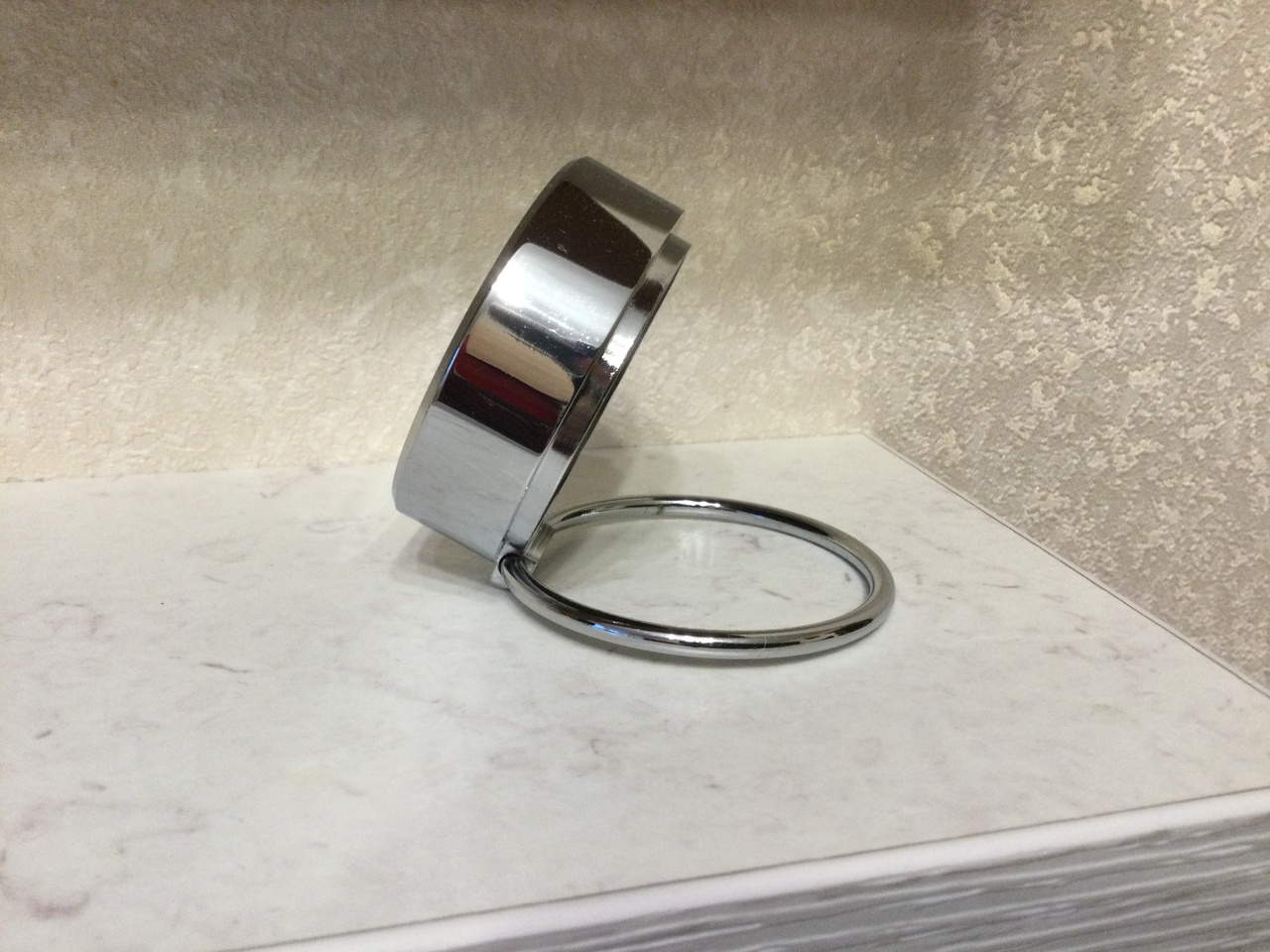

А есть еще вот такой Karser-этот просто как стратегический запас лежит...

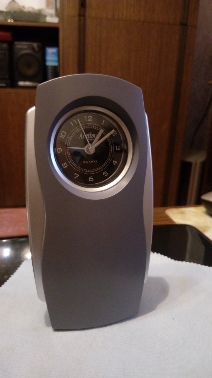

И вот такие Acetime Germany-этим уже более 15 лет,живучие,ходят хорошо,падали раз 50,есть подсветка,потерялись сзади переводилки стрелок...делал сам из стержня от ручки обычно подходят и кончик плющим...

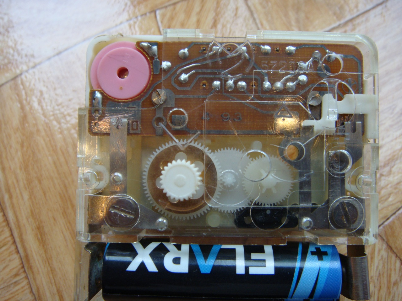

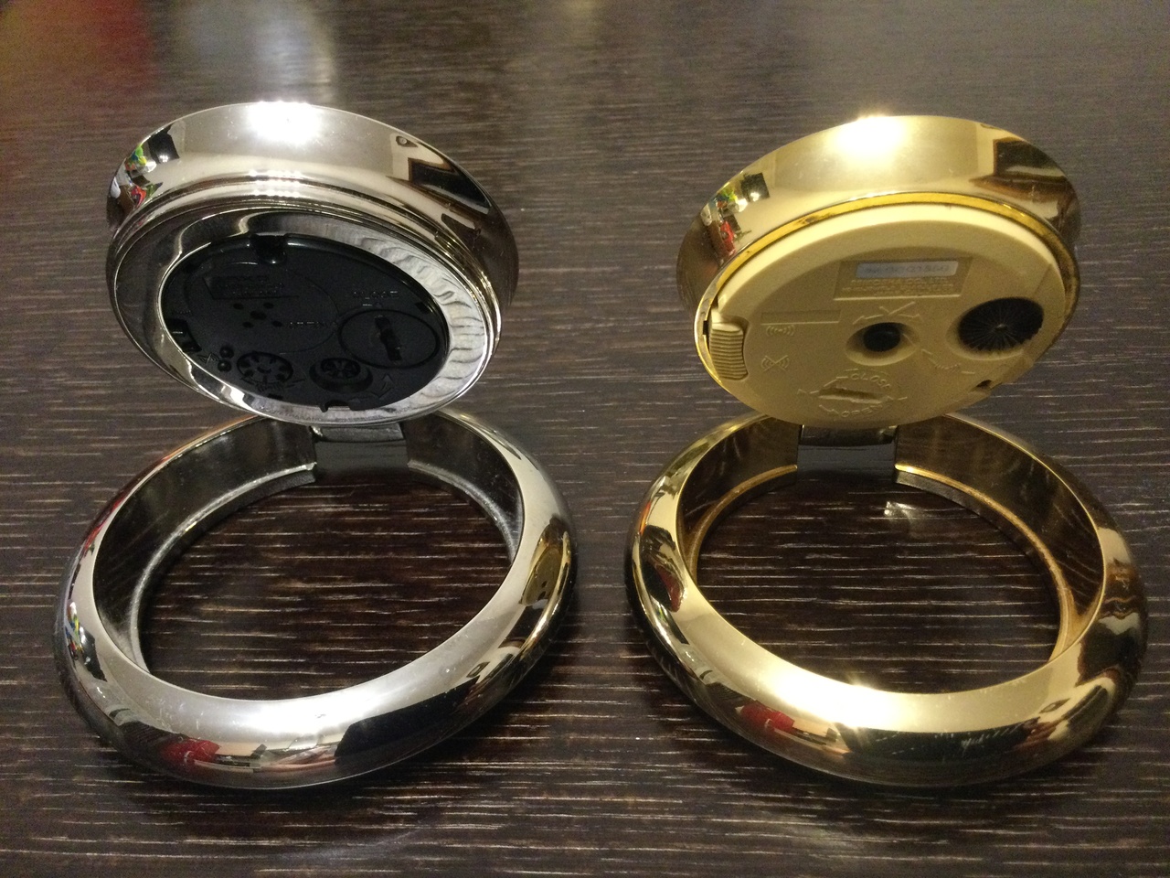

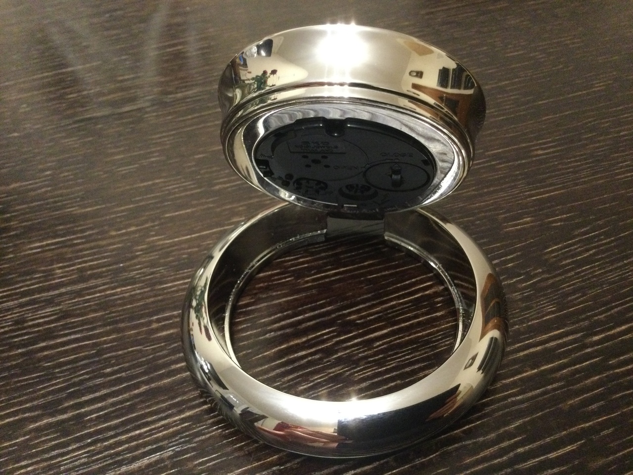

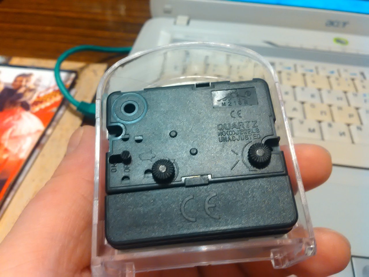

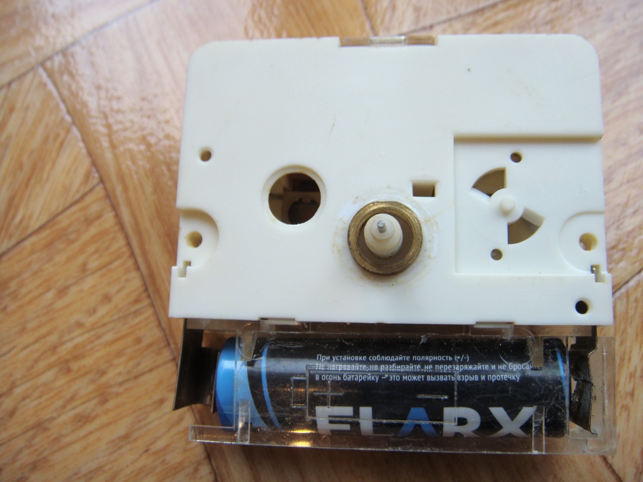

на днях ремонтировал Гжельские кварцевые часы - фото самих часов не сделал ,а вот фото механизма сделал,ужбольно оказался инересным - полностью на отечественных компонентах.а причина неисправности крылась в батарейке: на новых батарейках напряжение - 1,6 В , а часам требовалось не более 1,5 В и ниже.поэтому с новой батарейкой они отказывались ходить ,поставил старую с фонаря и часы пошли.

Ага, Янтарь 57208. А что происходило при совершенно новой батарейке? Не было запуска или генератор шёл в разнос?
Кстати, важно: толстые оси колёс, особенно промежуточного колеса с фрикционом перевода стрелок, НЕ СМАЗЫВАТЬ - часы не запустятся! Шаговый двигатель смазывать можно - это не особо критично.

с новой батарейкой - 1,6 В не запускались. подключил к блоку питания - 1.5В часы пошли.

Очень странно, такие микросхемы работают обычно вплоть до 2.5 В.

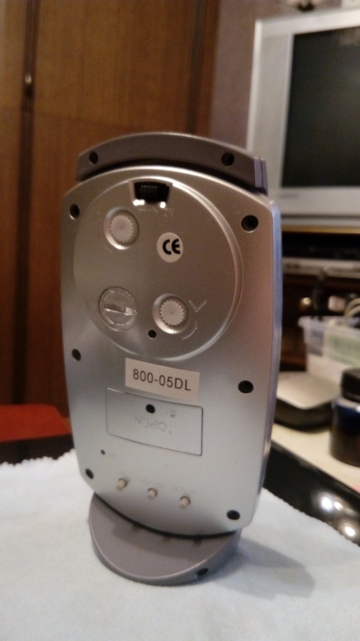

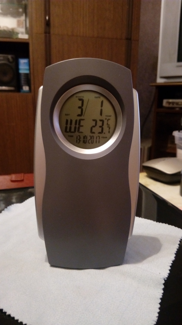

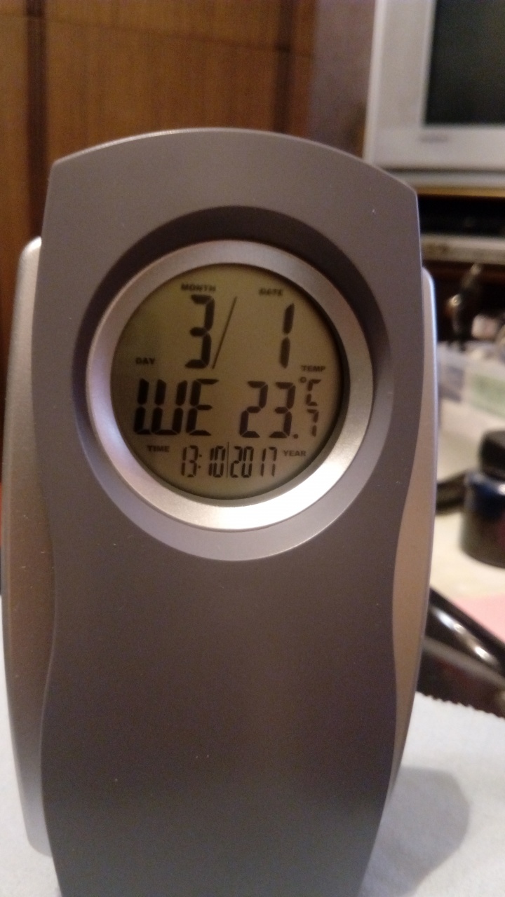

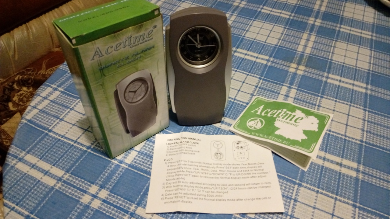

Acetime Germany 800-05DL

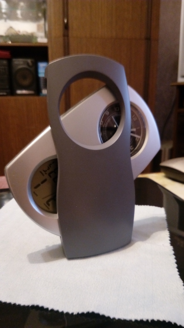

Заходил тут в один часовой магазин,ну как обычно-в поисках жертвы какой-нибудь... Смотрю в углу будильник притулился,необычной формы-цена 200 рублей...ну думаю марка знакомая,у меня одни уже около 17 лет ходят...возьму думаю,недорого.Продавщица выносит,и тут я сильно удивляюсь-они сдвоенные,т.е. с одной стороны они аналоговые,а с другой электронные-переворачиваешь и хоп-аналоговые сегодня,надоели-перевернул,снова электронные... Будильник в аналоговых,а в электронных часы минуты,год,день недели и плюс термометр.Работают от G13,питание раздельное-аналоговые работают от одного элемента,а цифровые от двух.Вот такой прикол за 200 рублей всего-лишь...

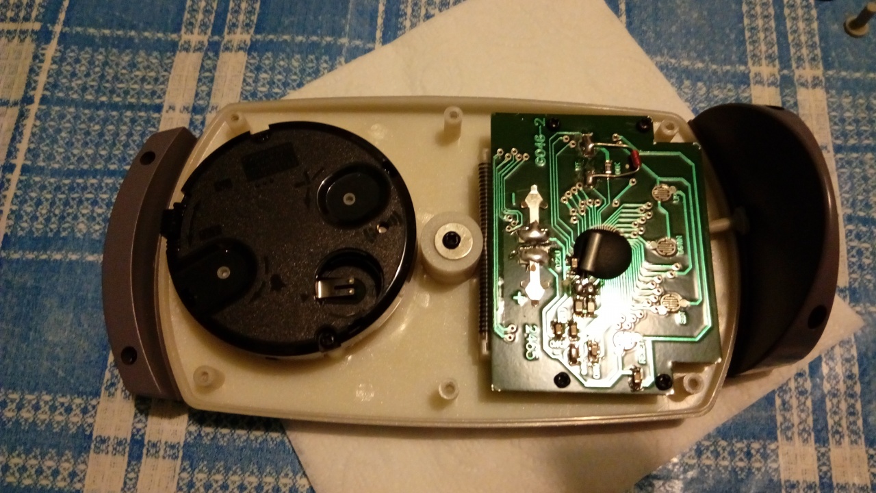

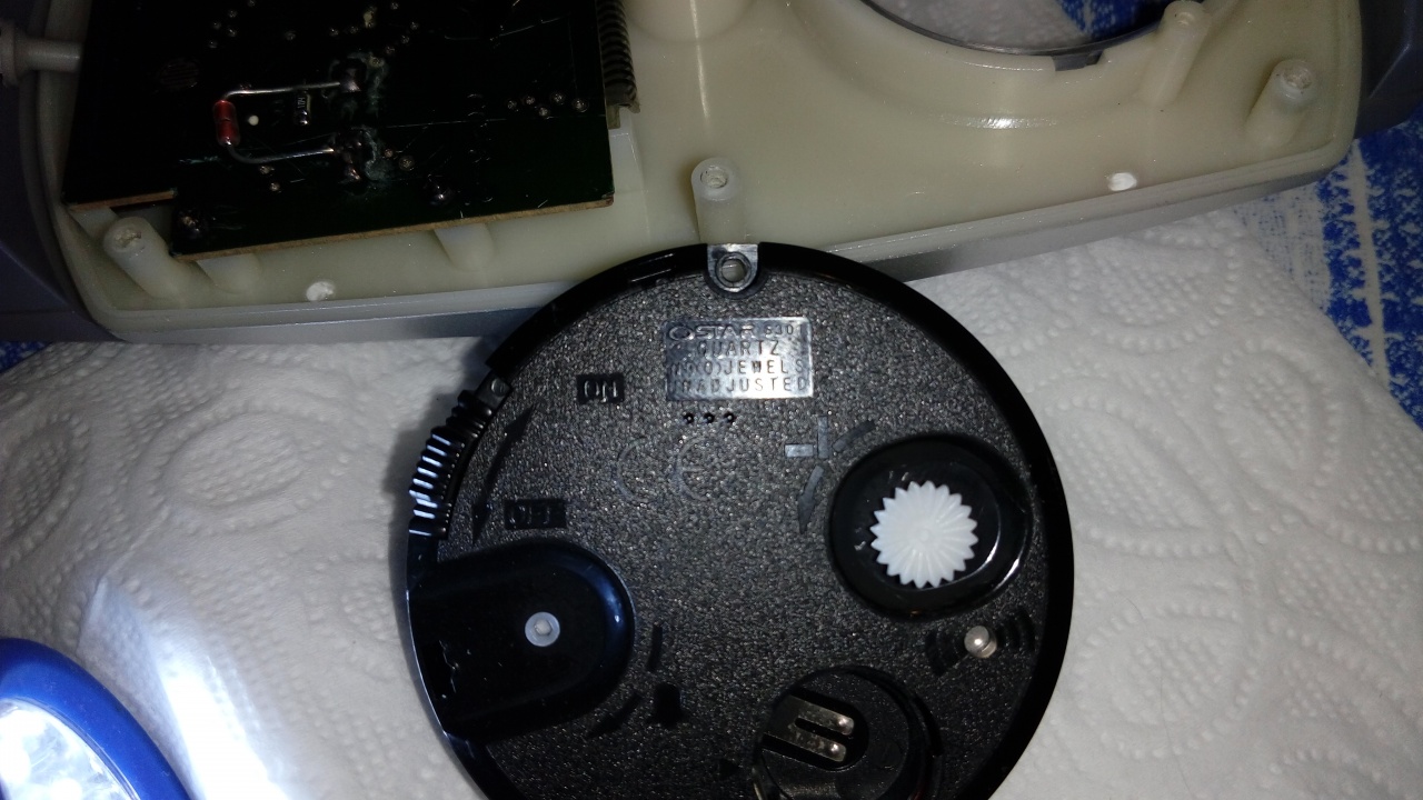

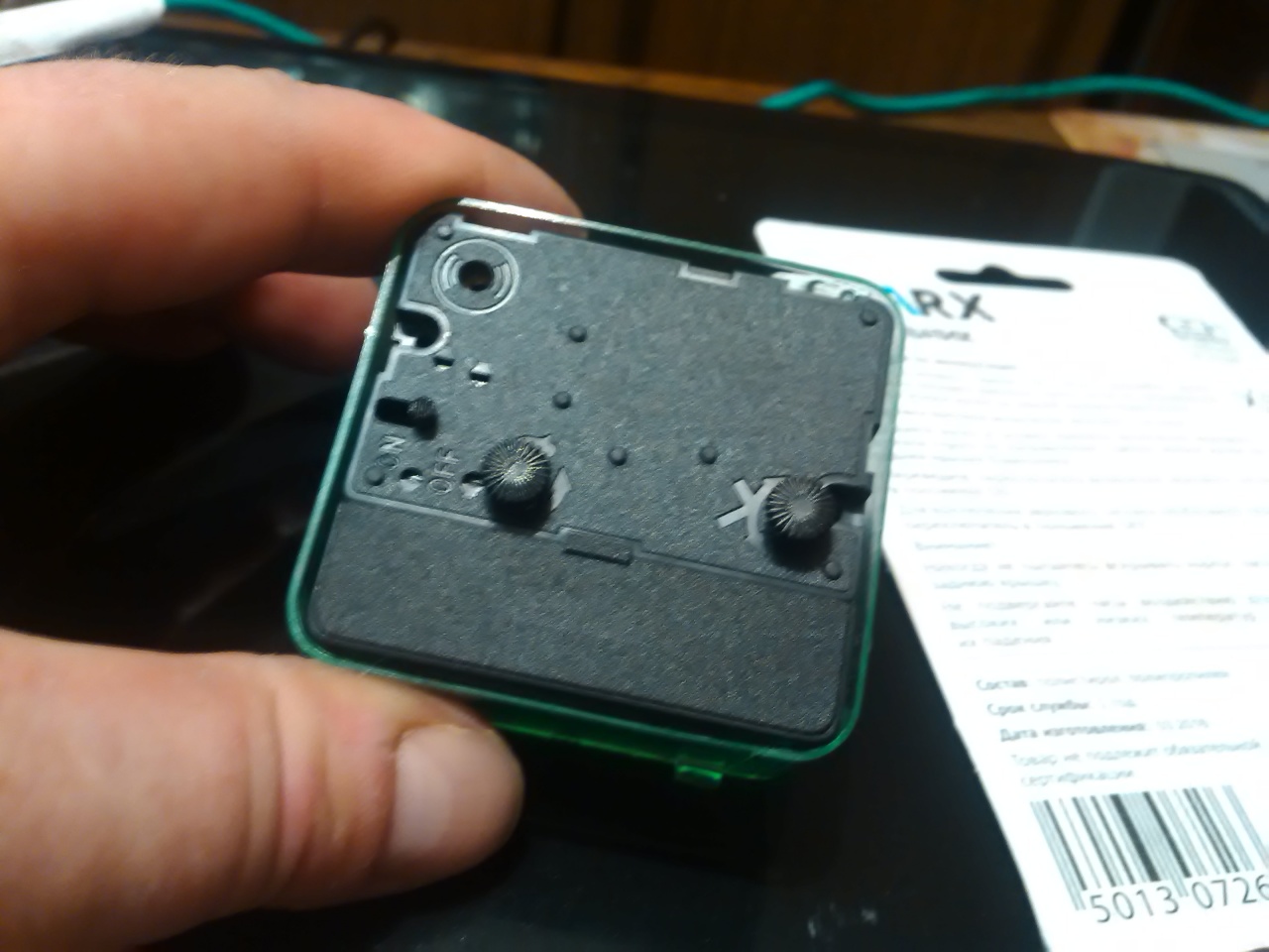

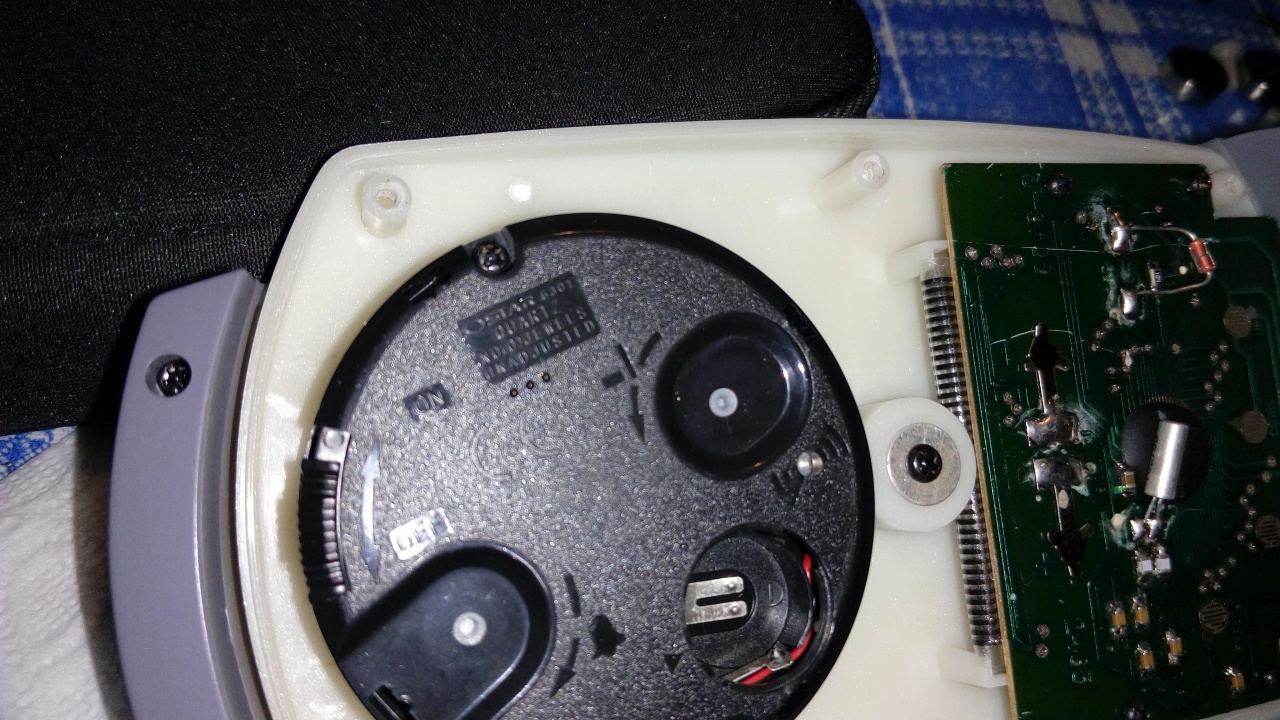

На следующий день,смотрю встали стрелочные...тряхнул-пошли.Ладно думаю,батарейка может садится...На другой день смотрю,опять стоят...присмотрелся,а секундная стрелка,зацепилась за минутную... Разобрал,поправил стрелки,все нормально,ходят теперь...заодно показываю как они устроены...На кварцевых имеется надпись "STAR 6301".
