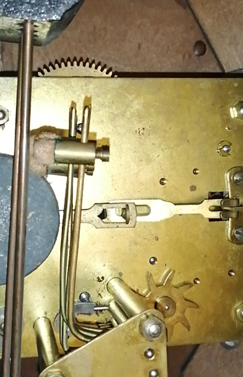

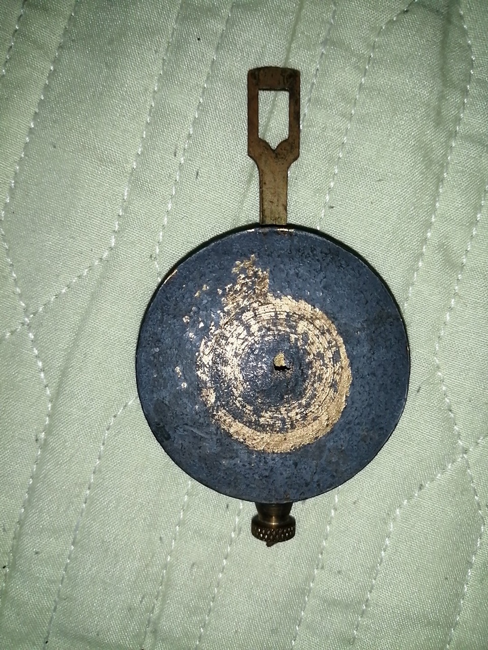

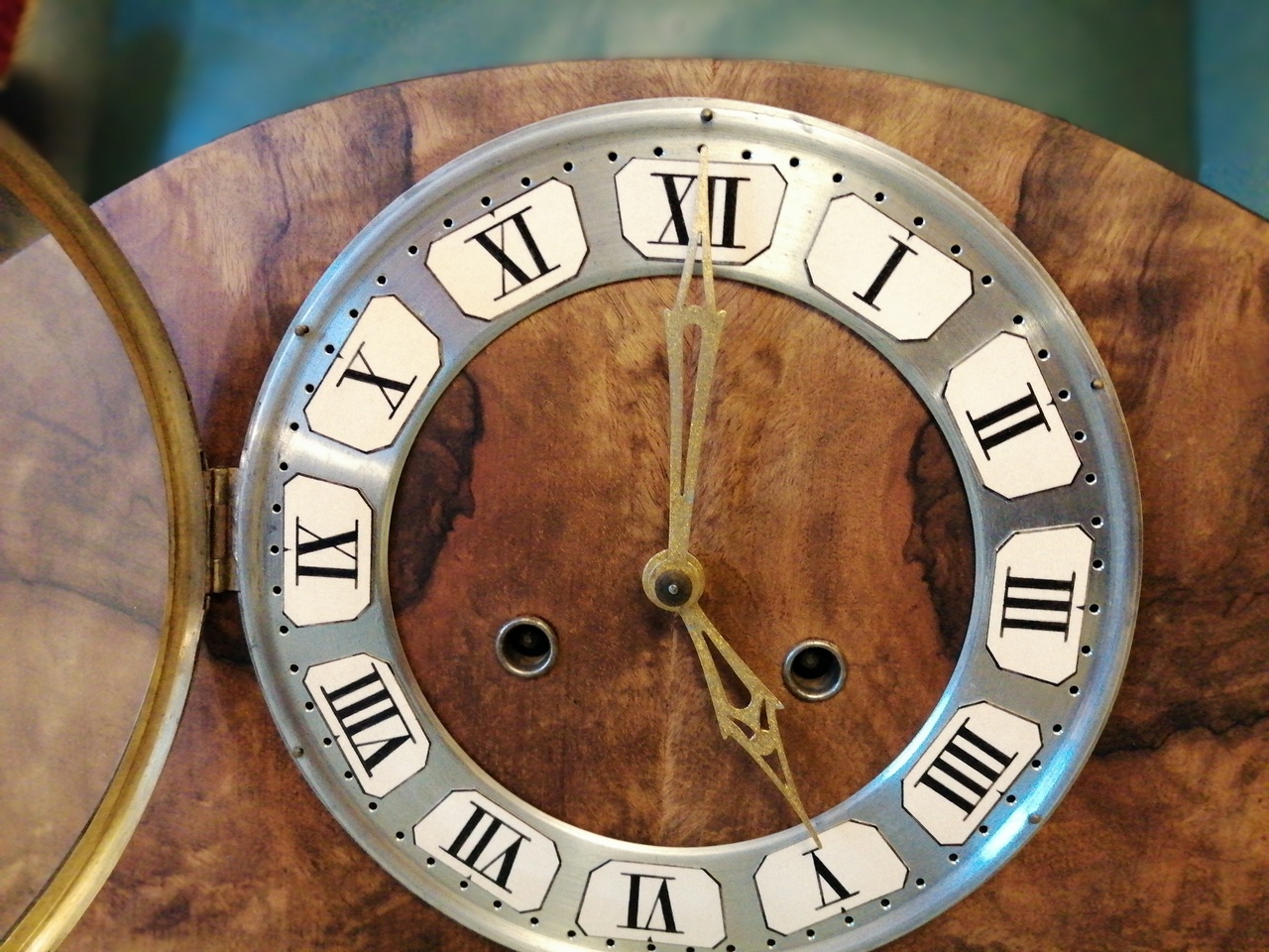

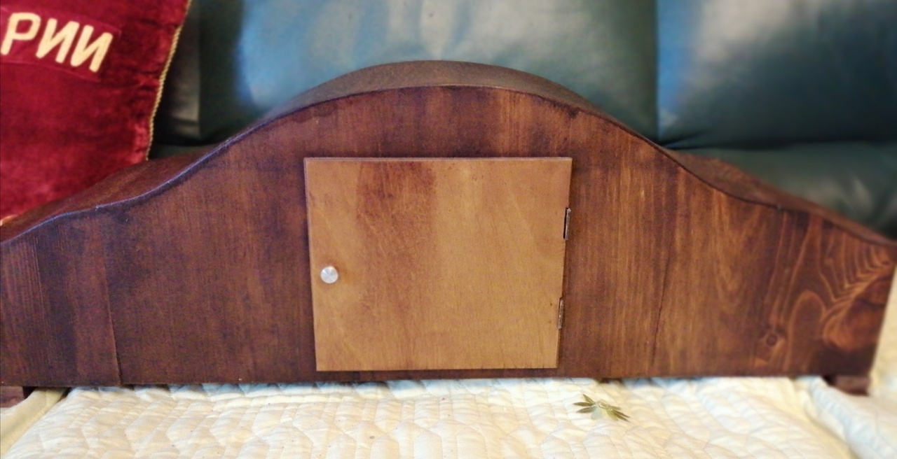

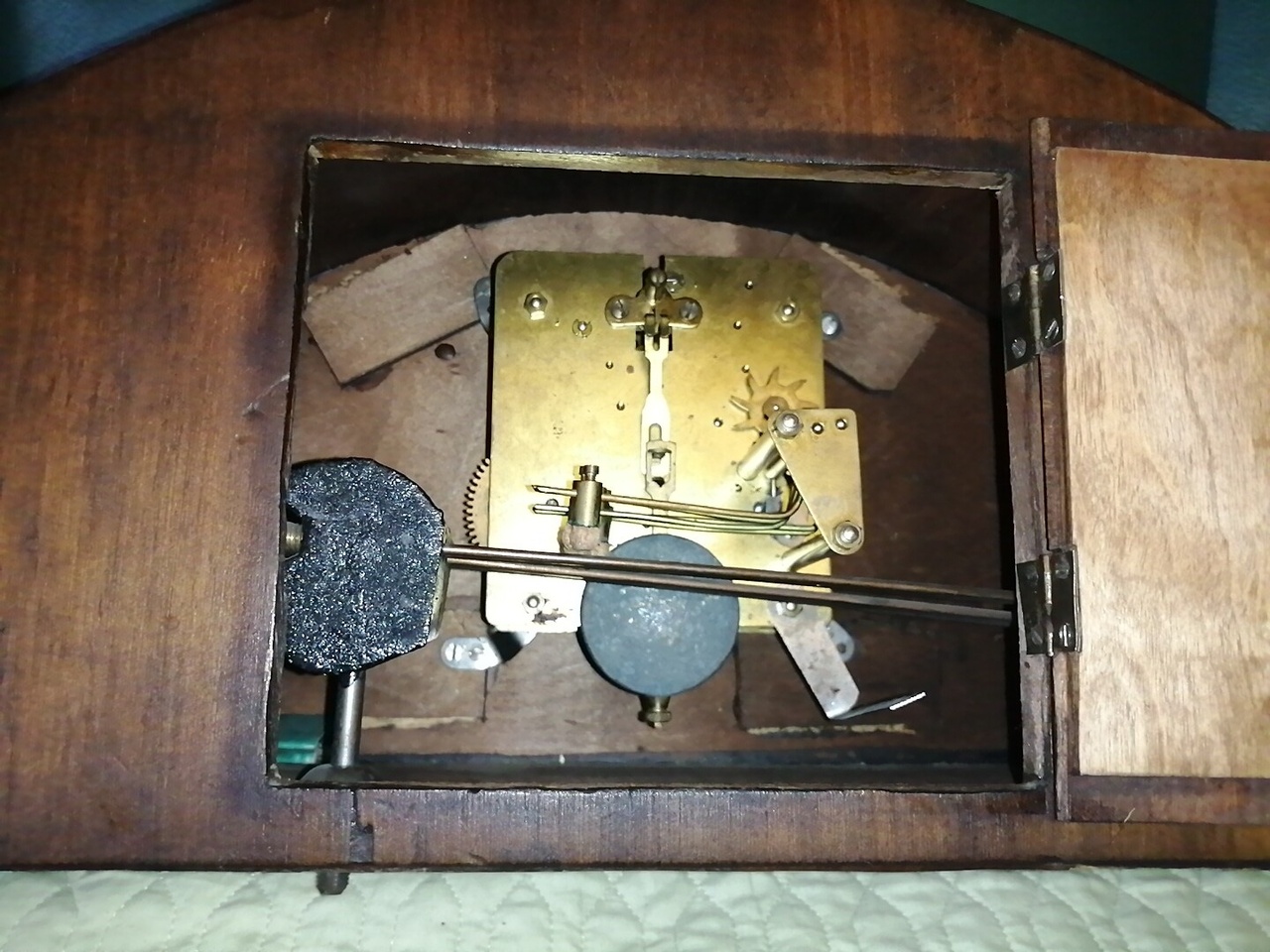

Настольные часы с боем и маятником без клейм
Добрый день! Достал с кладовки. Лет 10, если не больше, простояли. Запустил. Идут отлично и очень красивый бой. Длина - 60 см., высота - 22 см. Хотелось бы узнать всё о этих часах, т.к. нет никаких клейм. Спасибо!
С уважением Олег Давидович.

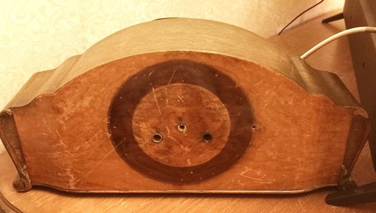

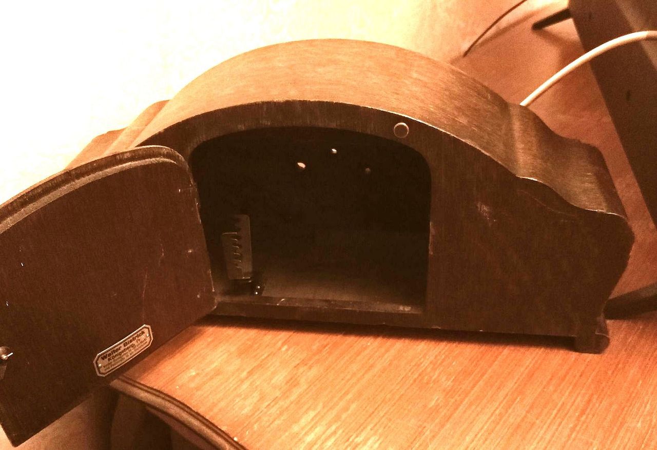

Приветствую!
HAU/HAC, Junghans.
Мои предположения
Вот есть похожий корпус.

Не знаю к сожалению кто производитель, но маятник на фото не на том крючке висит

По поводу маятника. Может он и не с этого механизма, но ход, с ним, хороший и садится на подвес точно.

Олег Давидович, добрый день!
Дима правильно говорит, у Вас маятник не на подвесе висит, а на поводке от анкерной оси, он должен висеть ниже, а так идет нагрузка на ось.

Спасибо Олег! Уже и сам понял,но они идут. А к какому времени, может ты знаешь, относятся эти часы и кто производитель?

Маятник-то повесить правильно - дело минутное. Но "достатые" из кладовки часы обслужить надо!
