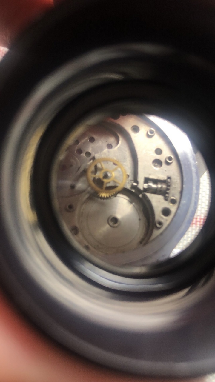

Добрый день всем!
Ситуация следующая, есть часы( 1 МЧЗ 15 камней) с обломанным заводным валом.
Вчера провозился более 2 часов, но достать вал так и не смог.
С большим усилием пытался его подтолкнуть с обратной стороны бесполезно.
Штифт тут ещё старый, который на болте(часы 54 года).
Я его извлек, при поставке назад он как бы прокручивается.
Добраться с обратной стороны не могу.
Механизм плотно сидит в корпусе, есть небольшой люфт, но провернуть так что бы открутить болты циферблата нереально.
Возможно кто то сможет подсказать решение.
Заранее спасибо!

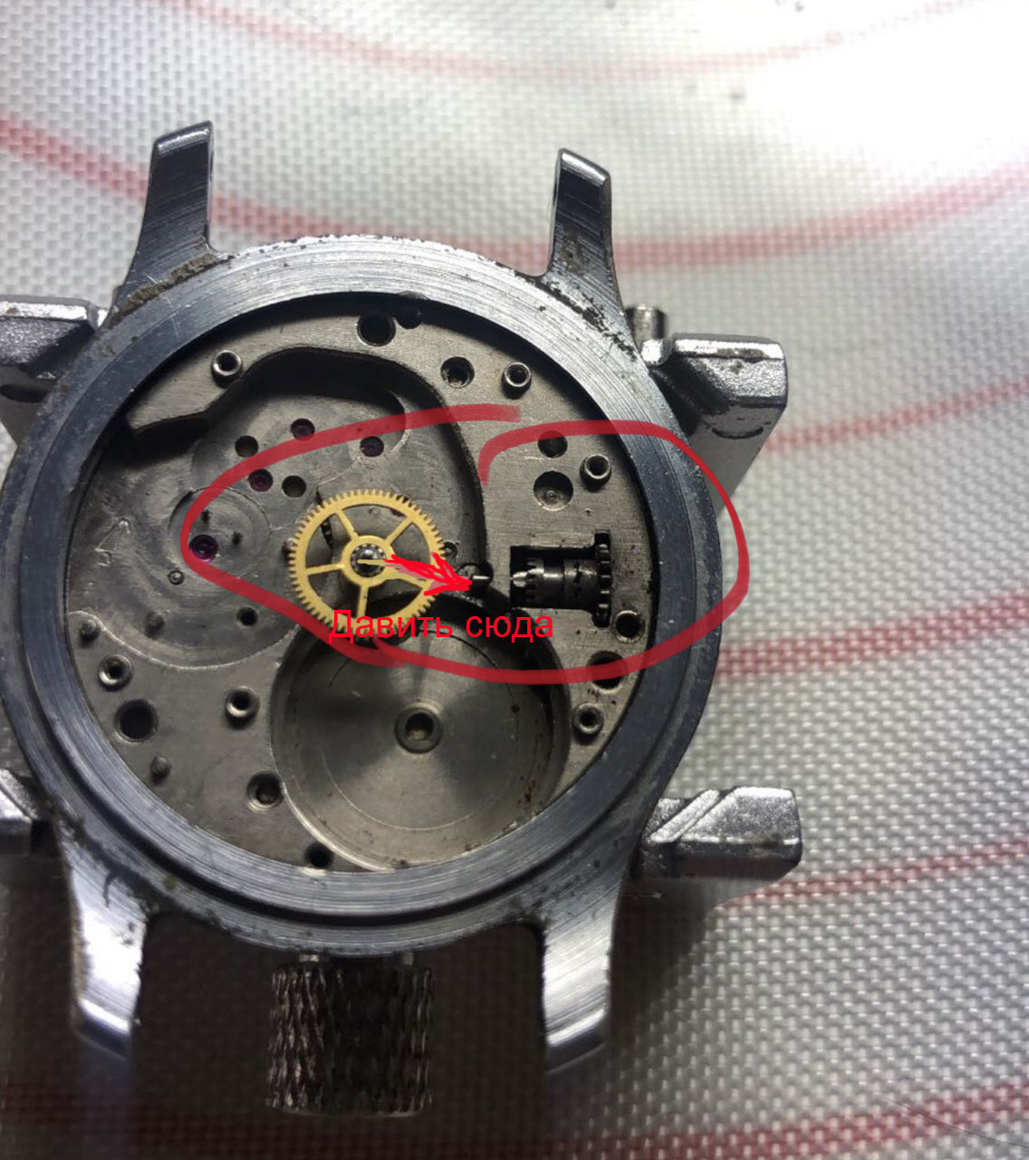

Пока не вытащите механизм из корпуса дальнейшая работа бесполезна. Назад винт фиксатора переводного рычага не поставите. Скорей всего, механизм должен извлекаться в сторону стекла. Там стоит рант со стеклом, который надо снять и механизм легко выйдет. Далее снимаете стрелки и циферблат и только после этого сможете добраться до ремонтуара. Скорей всего, все прикипело от ржавчины, выталкивать обломок вала силой, благо кончик виден. Можно замочить механизм на несколько часов в керосине или попрыскать WD-40 на пригнившее место.

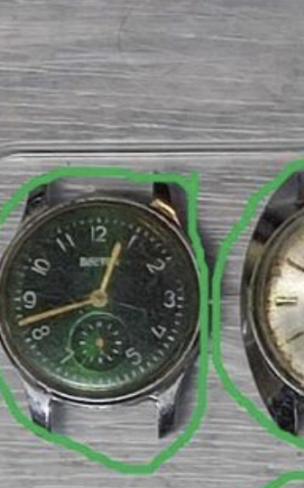

Вот такие часы.
Не уверен, что тут можно снять рант, возможно прикипел за года?
Снимается ли тут рант?
П.С. Стекло и стрелки я снял.
Извините за качество, на данный момент лучше нет.

Да, там рант снимается и механизм выходит в посоку стекла. Винт переводного рычага уже снят и если что крепит вал, ето ржвачина. Нажмите там, где Дмитрий указал и вал должен выдти. Можете снять центральное колесо, чтобы не испортить его. Оно теперь удерживается на минутный триб и если его поднять вертикально, примерно двумя отвертками, выдет.

Вчера давил с очень большой силой, там где указал Дмитрий - бесполезно.
По разному как только не нажимал...
Вся надежда только что рант сниму.
Не подскажете чем удобней будет снять такой прикипевший рант?
Я пробовал но он совсем не пошел, и я подумал что он не снимается.
Чем будет удобней всего в таком случае?

Осмотрите рант по кругу. Там есть специальная прорезь куда вставлять инструмент для снятия ранта. Обычно, профессионалы выставляют ее с противоположной стороны заводной головки. Вставляете в эту щель открывашку или нож и спокойно снимаете рант. По таким закисшим валам иногда приходится через проставку и молотком бить в торец вала.
