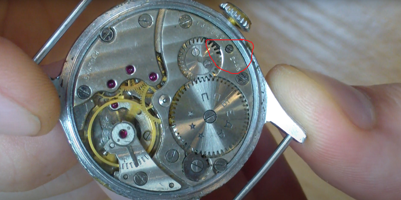

Добрый день,
Форумчане, подскажите, как вытащить заводную головку с таких часов, и самое главное как ПРАВИЛЬНО вставить её назад.
Все предыдущие модели имели кнопку для вытаскивания вала.
Спасибо!

Ослабить винт отверткой на пару оборотов и нажимая на винт вынуть вал. Вставлять в обратном порядке.

Отвертка на 0.6 мм подойдет?
А то он какой то совсем маленький)
Ожидаю доставку инструмента.
Если не подойдёт, то возможно нужно заказать ещё меньше..
Спасибо!
