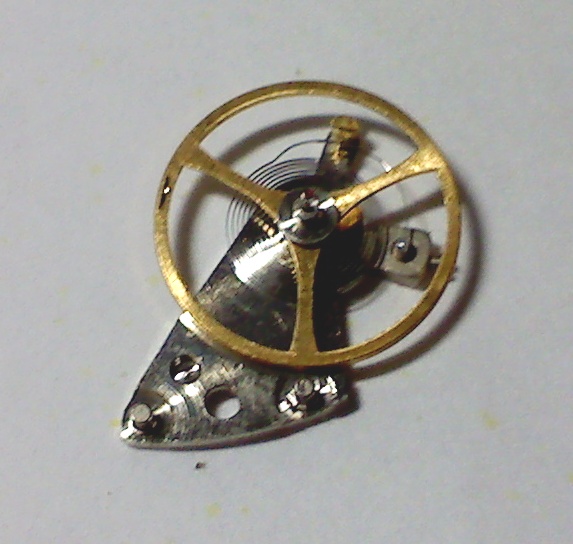

Добрый день мэтры и любители часового дела! обращаюсь к вам за помощью.
У меня следующая проблема. Достались мне Восток командирские с калибром 2414 (ручной завод с датой) с поломанным балансом, которые мне очень нравятся из-за формы корпуса. я нашел донора, часы которые мне ну совсем не нравятся, но имеют точно такой-же калибр в идеальном состоянии на ходу. Я решил пойти коротким путем и не менять полностью механизмы а только заменить баланс. Снял его с обеих часов, предварительно спустив пружину завода. С постановкой возникли проблемы. Попробую описать. Аккуратно ставлю пинцетом ось баланса в отверстие, так, чтоб "красный камушек" попадал в анкерную вилку а ось в отверстие под нее. потом ставлю на место мост баланса, смотрю, чтобы верхняя ось попала в камень моста. готово. Баланс качается. Фиксирую мост баланса. завожу. часы идут. НО! раскачка баланса слабая, ветки спирали находятся близко друг к другу и как-бы склеены, хотя до установки баланса в часы лежали на мосту очень концентрично и равномерно (если можно так сказать- расслабленно). после установки вся красота концентричности пропадает, баланс не делает полную амплитуду, раскачиваясь значительно медленнее, чем на таком-же нетронутом механизме (сравнил) при этом часы жутко спешат (за 2 часа убежали на полчаса вперед), хотя выкачку и градусник я не трогал.
подскажите пожалуйста в чем проблема, что я не так делаю?
Назад в донора поставить его тоже не удалось. тот-же результат. хотя до разборки шли прекрасно.
Буду очень признателен за помощь.
с уважением,
Юрий

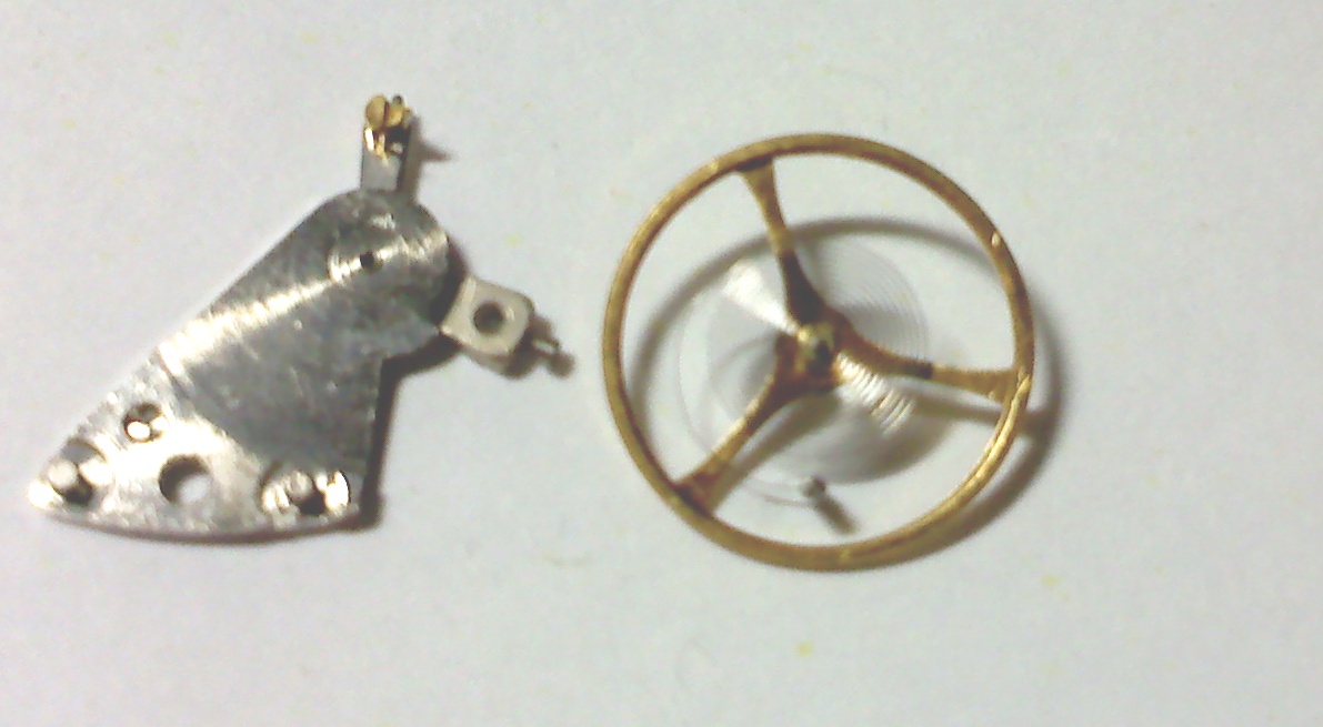

Есть ещё вероятность, что деформирован внешний виток спирали. Чтобы проверить, положите баланс на стол мостом вниз. Сразу будет заметна точка излома, если она есть. Волос, как правило, деформируется не постепенно, а в конкретных точках. Нужно их найти и вернуть всё в исходное положение.

снимал и проверял. ложил как вы говорите. все витки спирали ровненькие и лежат аж загляденье. ставлю в часы- "слипаются" и распологаются неравномерно, причем грязи и масла на них нет. все чистенько.

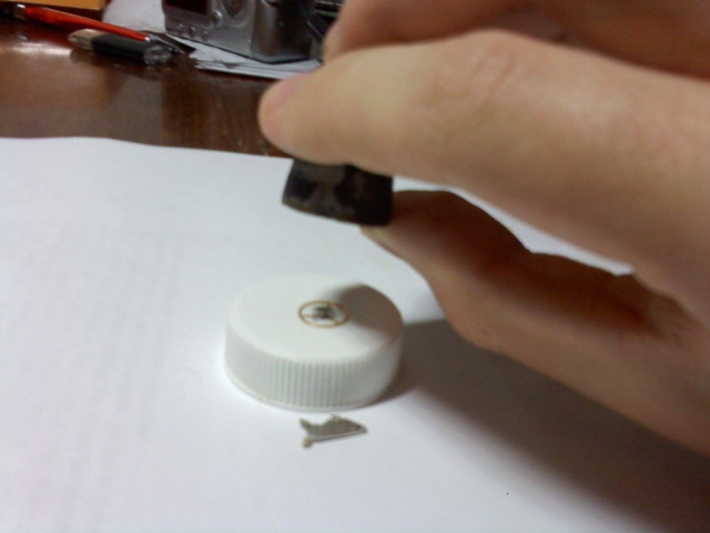

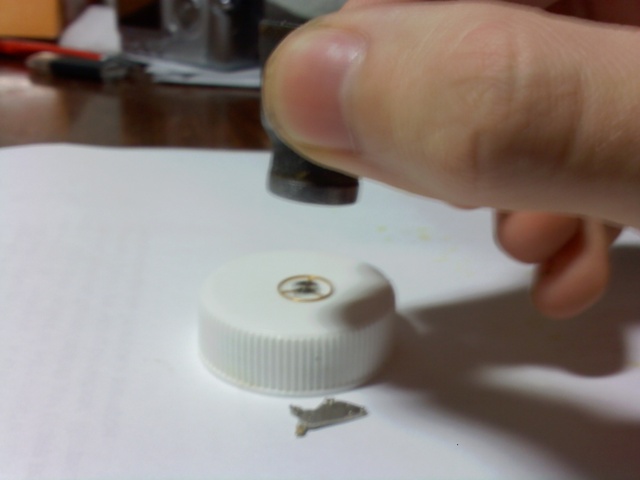

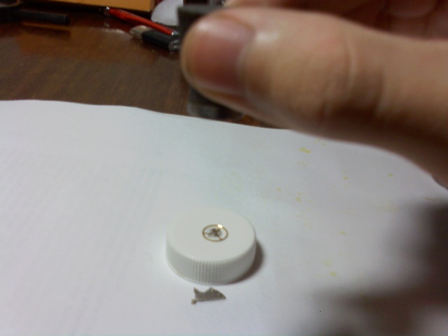

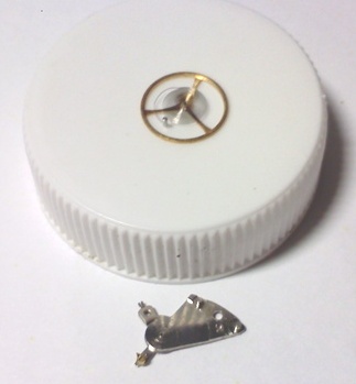

сам тоже несколько раз с подобным сталкивался, смотрим на волос в лупу и видим залипания одного или нескольких витков, в принципе можно наверно (поправьте если ошибаюсь) волосок не снимать с оси и промыть (а вдруг, каким-то случайным обзом масло попало на спираль, или крупная пылинка, мелкий мусор, всякое бывает),держа пинцетом, за обод сам баланс, и кунаю его неснолько( в смысле, баланс с волоском) в кювету с бензином (однажды даже помю промывал в этиловом 95% спирте, отмывается лучше даже чем в бензине (прим. субьективно)), как просохнет, снова его еще пару раз промываю на всякий случай.
если залипание осталось, придется ,конечно, размагнитить, лучше всего, конечно, размагнитить используя катушку и перенный ток (можно сделать из трансформатора убрав замкнутый магнитопровод, правда после этого катушка будет неимоверно грется).
Ставил однажды эксперимент:
для него можно попробовать использовать постоянный магнит, создавая им переменное магнотное поле. грубо говоря, вращая от N ->S->N (ось вращения долна проходить примено по границе раздела полюсов), и постепенно отдаляя от волоска (когда магнит расположен довольно близко к плоскости волоска) на расстоние примерно метр, так можно убрать строго говоря частично намагниченность волоска, но этого может вполне хватить чтобы убрать залипание. сам ставил дома такой опыт: баланс с волоском был на столе, плоскость волоска паралельна поверхности стола, поднося магнит к плоскости волоска на растояние около 5 см( будет видно по небольшому преподниманию волоска, начинаю вращать от N к S (по полукругу), и медлено и постепенно поднимая его верх, приэтом как бы брутально не казалось, вращал его кистью руки. такой опыт проводил с востоком 2214, ЗиМом 2608 и ракетой 2628, во всех случах удалось убрать залипание волоска( но у меня была, правда говоря, подстраховка, если бы наоборот еще сильнее намагнитил, но пришлось бы тащится в гараж, за катушкой, поэтому и не боялся, что все испорчу)
Попробуйте, может, его токо промыть надо, если же залипание не убралось, и причина не в диформации, то пытайтесь размагнитить.
ниже пытался показать процесс (на примере полета), но я еще раз повторюсь, остаточная начниченость, все же останется, но залипание (скорее всего, но небязательно) уберется.
P.S.это был всего лишь эксперимент, если есть какие-то замечания, или ошибки, пишите, буду рад.
