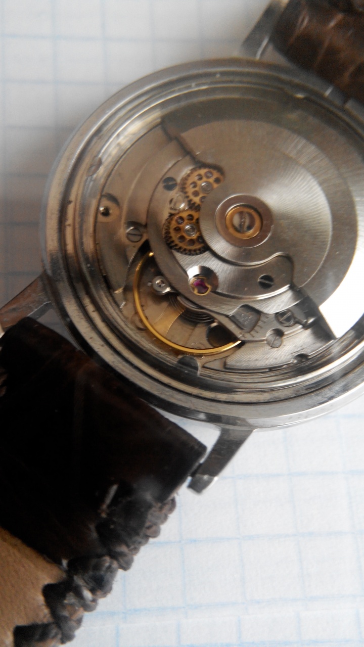

Механизм точно 2602.
5раз пересматривал.
ID:	1056310   Нажмите на изображение для увеличения
ID:	1056311   Нажмите на изображение для увеличения

Недолго думая отвинтил один болтик ,снялжелезяку,в бензине промыл,продул.
Думаю там обычный подшипник,а ему смазка нужна,солидола не пихнеш туда,а вот маслецом думаю можно немного.
Сказано - сделано.
Привернул все обратно.
Незнаю чего не так там было но сейчас ничего не болтается,может скажете прикручено слабо было,но я проверял,нормально было

Сообщение от Formalin1 Посмотреть сообщение
Сказано - сделано.
Ну-ну! И каким же маслицем потчевали, если не секрет?

интересно, от 2824 подшипник подойдет?

масло веретенка.
многие узлы, механизвы,подшипники смазываются именно веретенкой в машиностроении,а в часах тот же подшипник,чего ему будет то.
Ну если чего ,дойду до часовой мастерской ,возьму масла пару литров,ой капель
