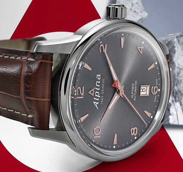

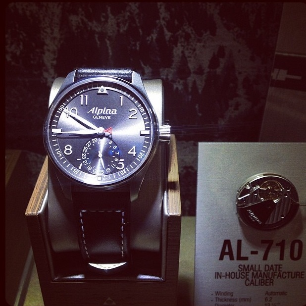

Приветствую форумчане!
Кто-нибудь знает как изготавливаются переливающиеся циферблаты (sunray или sunburst на английском вроде как) ?
Как наносятся эти лучики?

Тут все похитрее. На лучеваную поверхность либо делается химическое чернение, либо в вакууме пылится тонкий слой покрытия. Простая краска такого эффекта не даст, а заполнит все пустоты.

А технологию никто не знает, как так отшлифовать циферблат? Не совсем пойму как сделать, чтобы лучики из центра выходили равномерно

Как вариант пескоструйка из центра или шлифовка узкой щеткой с поворотом циферблата.

Если видели по ссылке (издевательства над циферблатом), скорость вращения циферблата должна быть минимальной по отношению к скорости подачи абразивного круга. Опытным путём легко отрабатывается направление лучей.
