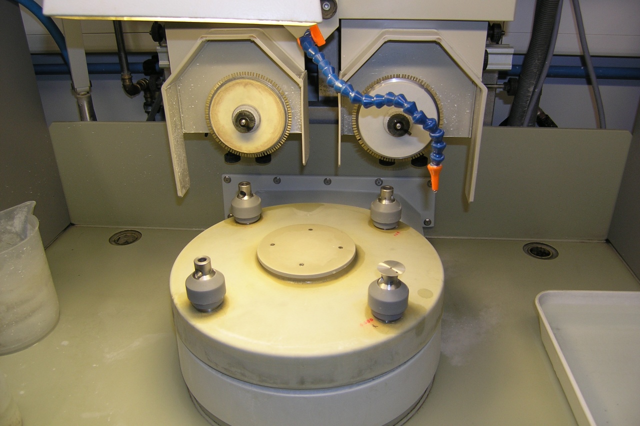

Вот заводская установка для радиального сатинирования. Все просто. Медленное вращение делали и крацовкой в бормашине, рукой, быстро, от центра к краю и обратно.

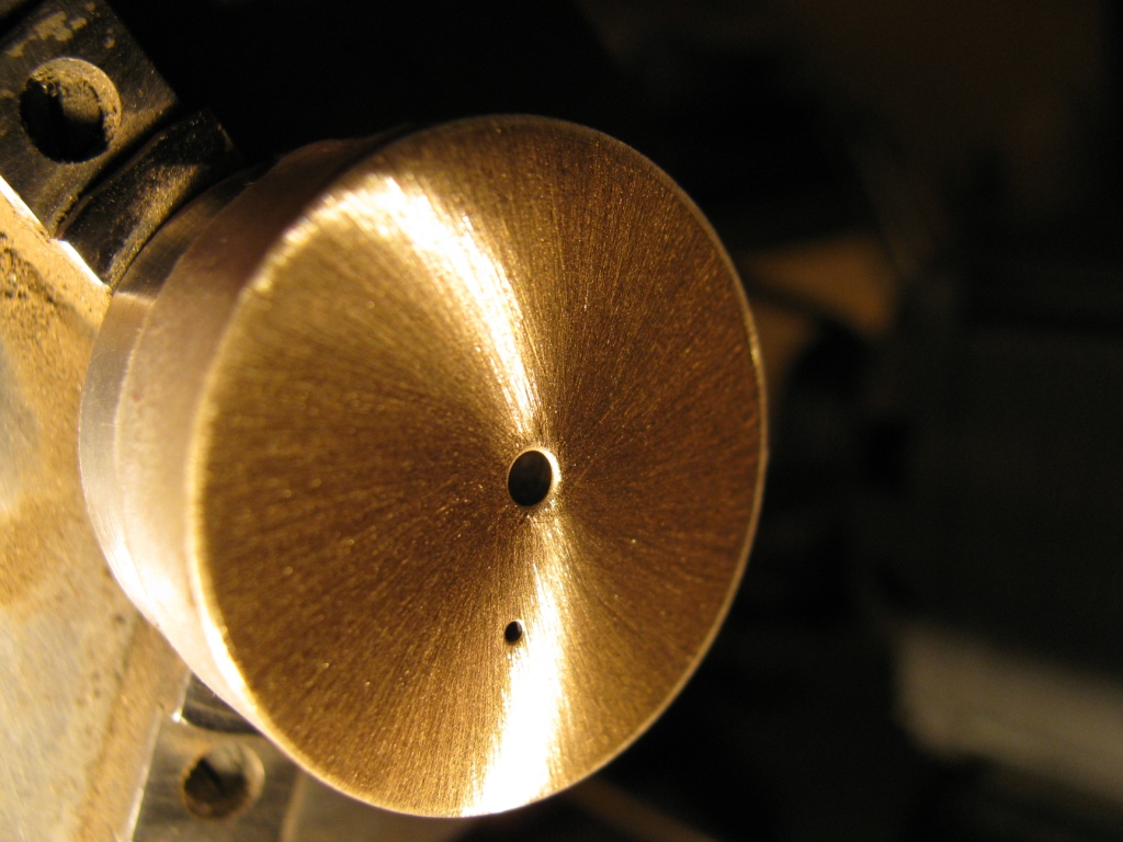

Сообщение от Андрей Бабанин Посмотреть сообщение
... Станок не запускать! Рукой вращать...
А, вот где собака зарыта! Ни как ровные лучи не получались....

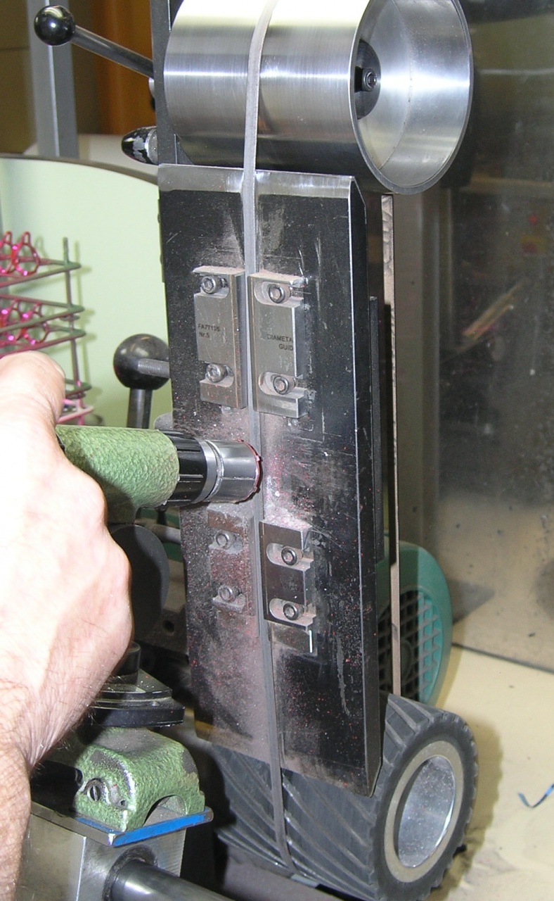

На заводе вот так. В наших условиях так-же как и циферблат, в токарном, только я делаю грубой резинкой, бормашинкой с малыми оборотами. Станок вращать рукой как вам надо.
