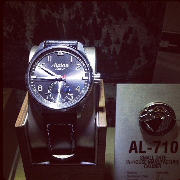

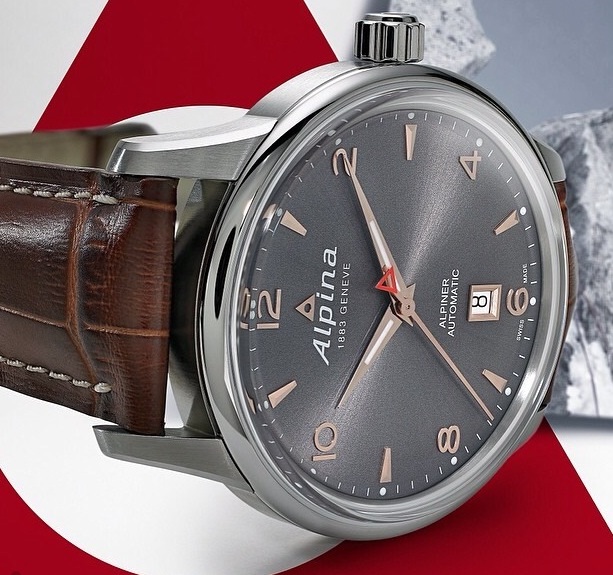

Приветствую форумчане!
Кто-нибудь знает как изготавливаются переливающиеся циферблаты (sunray или sunburst на английском вроде как) ?
Как наносятся эти лучики?
Вложение 715858
Вложение 715859

Тут все похитрее. На лучеваную поверхность либо делается химическое чернение, либо в вакууме пылится тонкий слой покрытия. Простая краска такого эффекта не даст, а заполнит все пустоты.

А технологию никто не знает, как так отшлифовать циферблат? Не совсем пойму как сделать, чтобы лучики из центра выходили равномерно
dmvt1 01.06.2014 22:33
Как вариант пескоструйка из центра или шлифовка узкой щеткой с поворотом циферблата.

Спасибо, теперь понятнее стало, буду пробовать!
