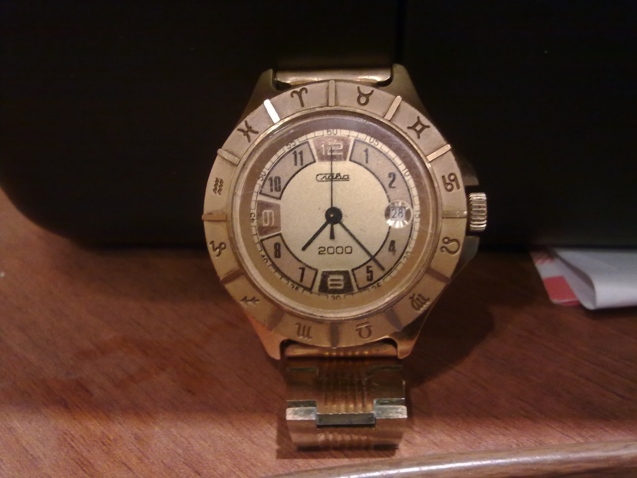

Здравствуйте. В общем, достались часы от деда. Очень хочется про них разузнать все что только можно. Я знаю что эти часики с автоподзаводом, и когда их подарили деду, стояли очень дорого.
P.S Они сломаны( проблема с автоподзаводом была) вытащили подзавод, но они вроде опять встали, а может и работают не знаю. Такой вопрос : хорошие ли часы, стоит чинить или лучше купить новые? Если они хорошие, я с удовольствием их носил бы. Потому что они мне очень понравились, когда их носил еще дед.
Спасибо за внимание, надеюсь вы поможете мне!

Хорошо выглядят, если там внутри Слава - проблем с ремонтом быть не должно... Покажите внутренности...

Мда... 2000 год... Испытания вечностью не прошли...
Они у вас неправильные, зодиак нарисован задом наперед, наверно для тех, кто станет глядеть на землю из космоса.
Для инопланетян стало быть их делали.

вскрывать я их сам не буду. отдам мастеру а там посмотрим тогда уж...думал вы что дельное скажите именно по этой модели. насчет зодиаков - этот обруч крутится как бы, так что тут понятно

Тем более не понятно.
Зодиак проходит круг за 24 часа, дык какой от него смысл на 12-часовой шкале? Если бы часы были на 24-часовом циферблате, можно было бы сказать, что с таким безелем выставив восходящий в данный момент градус, примерно сориентируешься, во сколько будет восходить тот или иной знак. Тут же смысла не остается...

с этими зодиаками я ниче не понимаю. я думаю что это просто элемент украшения. но вам виднее, если встречается такое, как вы говорите

просто порядок на обруче обратный, но мне нравится. Я просто не помню у Славы машинки с автоматом и календарем, автомат, как я понимаю, обычно с двойным календарем. Конечно, отдайте мастеру, семейные часы должны быть в порядке.

Ну вопрос был хоть и расплывчато сформулирован, но всё же на критику, если уж на то пошло.
Сообщение от atom36 Посмотреть сообщение
Ответить могу весьма однозначно. Плохие часы. Хорошие были года до 90, потом завод перестал тратиться на свои основные фонды, станки раздолбались, точность изготовления упала. Несите к мастеру, он разберется. Купить новые? Это всегда правильно. Чинить ли эти? Почему бы и нет. Эти вопросы решать не мне.
А в чем подмогнуть-то? Отремонтировать? Это пусть мастер в вашем городе сделает. Иногда поздние славы ремонтируют так: росийский механизм вынимают, берут советский, чинят и вставляют в корпус, благо циферблат подходит. Это самый надежный ремонт для них.
2Abu Danil: машины 2416 появились лишь в росийское время, в советское таких не делали. Появились исключитльно из экономии. Вначале сняли календарные камни, потом поняли, что без них много рекламаций, после чего календарь облегчили и вот.
