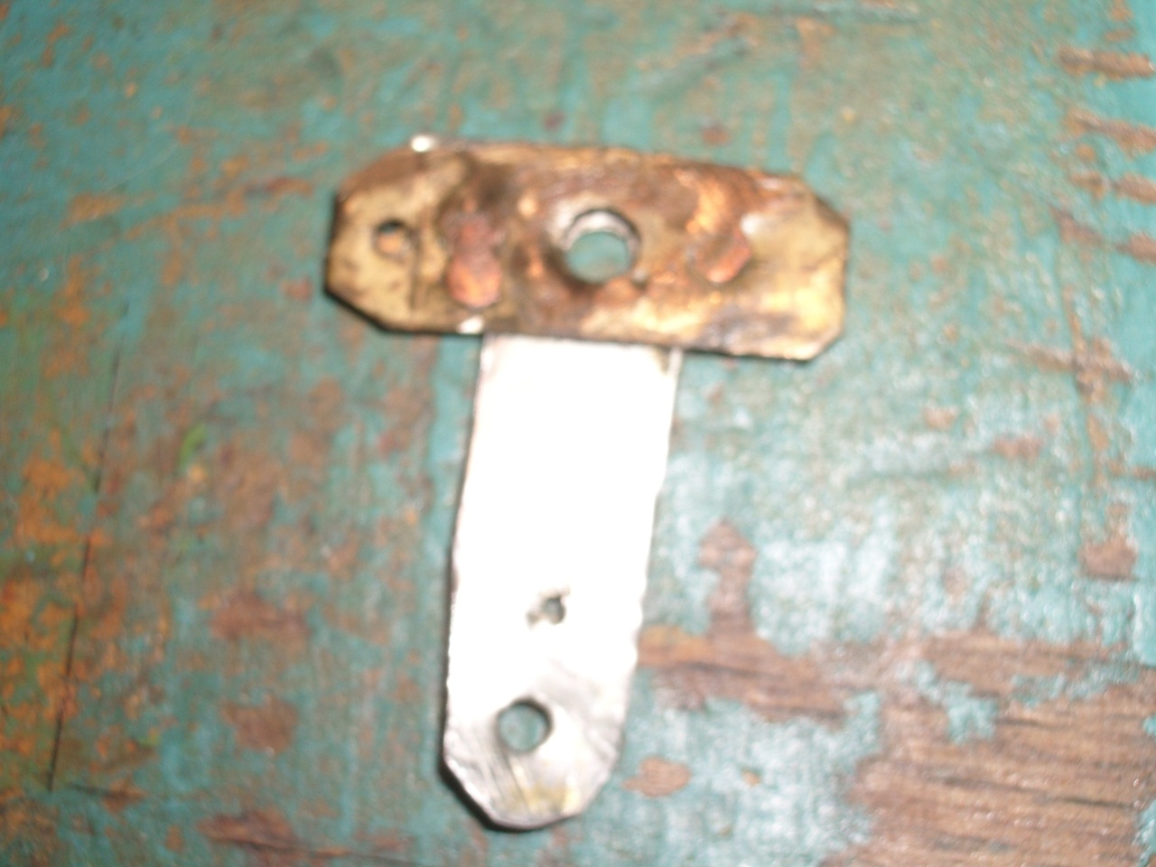

Всем здравствуйте. Принесли в ремонт цепные напольники. Хотелось-бы сделать поближе к оригиналу, а как выглядит и крепится пендфельдер не очень представляю. И ещё - что должно быть на конце поводка анкерной вилки? Весь поводок изогнут, на конце две болтающиеся плостины через винт. Может кто встречал такой механизм?
ID:	371260   Нажмите на изображение для увеличения

Поводок у ваших часов оригинальный, только изогнут. Его нужно аккуратно выпрямить, пластины должны располагаться параллельно полке. Межу пластинами заводится штанга подвеса маятника.

Большое спосибо. Нашёл всё, что хотел. У меня испоганили не только поводок, но и маятник. Поэтому и не понял систему подвеса.
