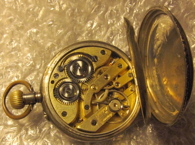

Как снять заводную головку в карманных часах?
Собрался почистить корпус, а головку не снять... На других часах надо было немного открутить винт рядом с головкой, а тут это не помогает. Там еще есть какая-то дырочка, но что с ней делать - неясно.

в этой дырочке и был винт, возможно он обломан.

если винт обломан, то вал с заводной головкой должен выниматься. Вопрос: а стрелки переводятся или нет? Интересно крепится ушко для цепочки может и в этом причина...
Вал, естественно, не вынимается, иначе не стал-бы спрашивать. Стрелки переводятся. Ушко для цепочки, вроде, стандартно крепится, только сильно истерто оно.

Ушко цепочки крепится винтами, может они держат вал (я это имел ввиду). В принципе по механике винт, который обломан, должен отодвигать кронштейн, который держит вал. Если его нет ( винта ), можно тонкой иглой попробовать отодвинуть этот кронштейн через отверстие из-под винта. Гарантии никакой. Что там находится на данный момент давно никто не видел. Самому интересно знать в чём причина...

Если очень хочется снять заводную головку,сорвите ее пассатижами.

снять стрелки и циферблат, добраться до ремонтуара, а там видно будет
Не хочется весь маханизм разбирать для того только чтобы его из корпуса вынуть.
А по другому - только пассатижами.
