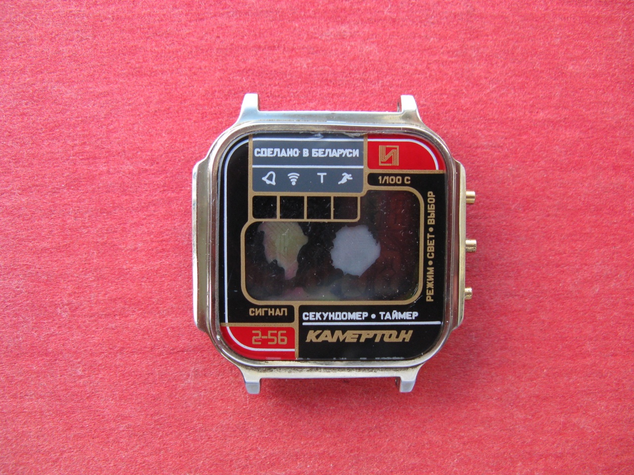

камертон 2-56
попались первый раз такие вот часики. Теперь или я найду вторые,с целым жки ,мли они нового хозяина
это редкая модель?мне первый раз такие попались

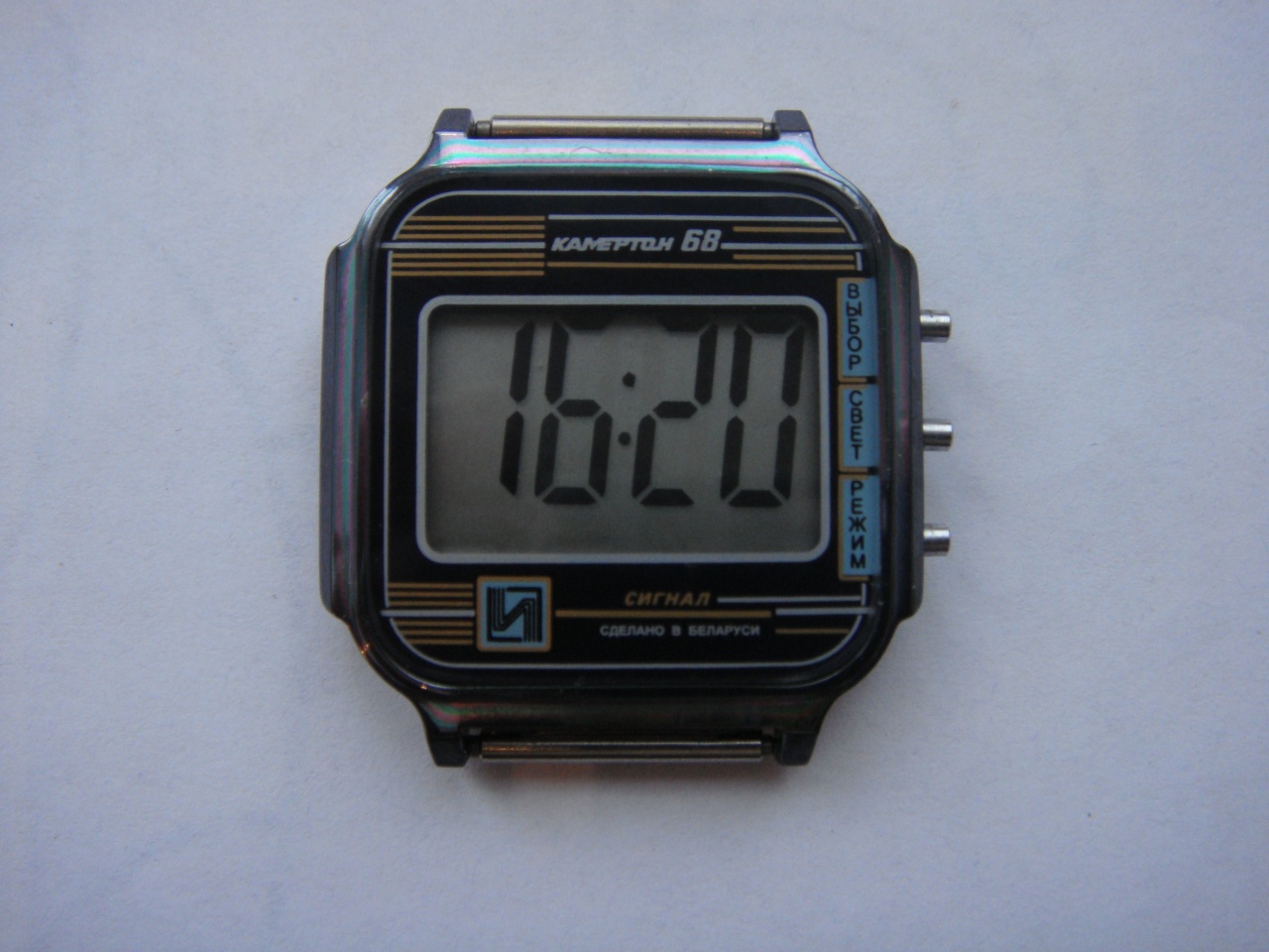

у меня похожие только камертон-68

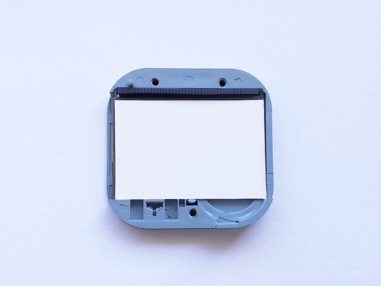

Камертон 2-56 (Электроника 65)

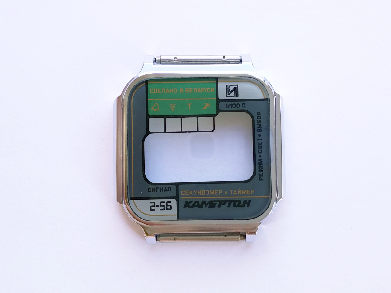

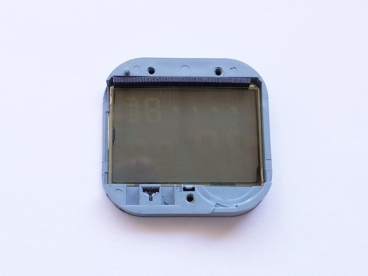

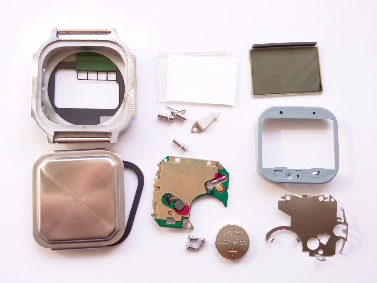

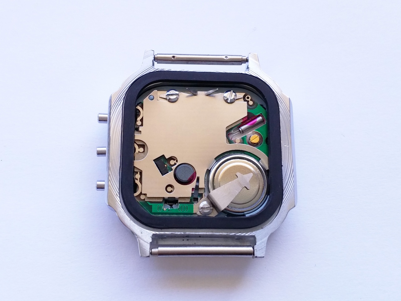

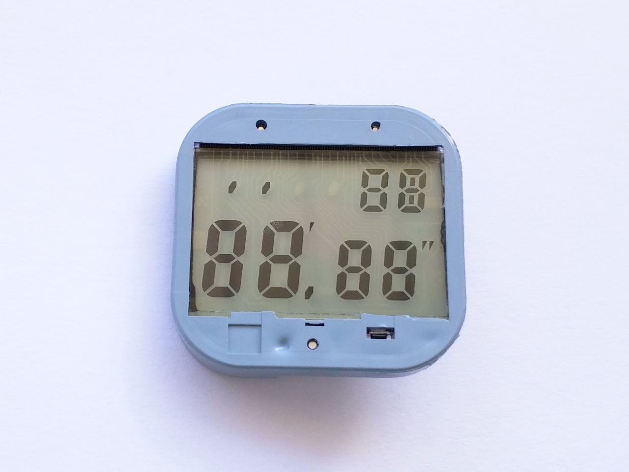

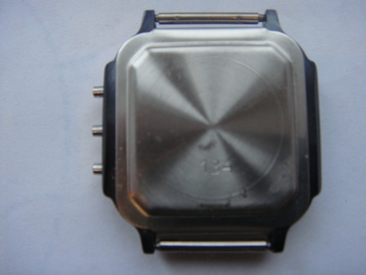

Попался в руки вот такой корпус Камертон 2-56 в хроме, в приличном состоянии.
Поскольку функционально и конструктивно это Электроника 65 но в металлическом корпусе, было принято решение восстановить эти часы.

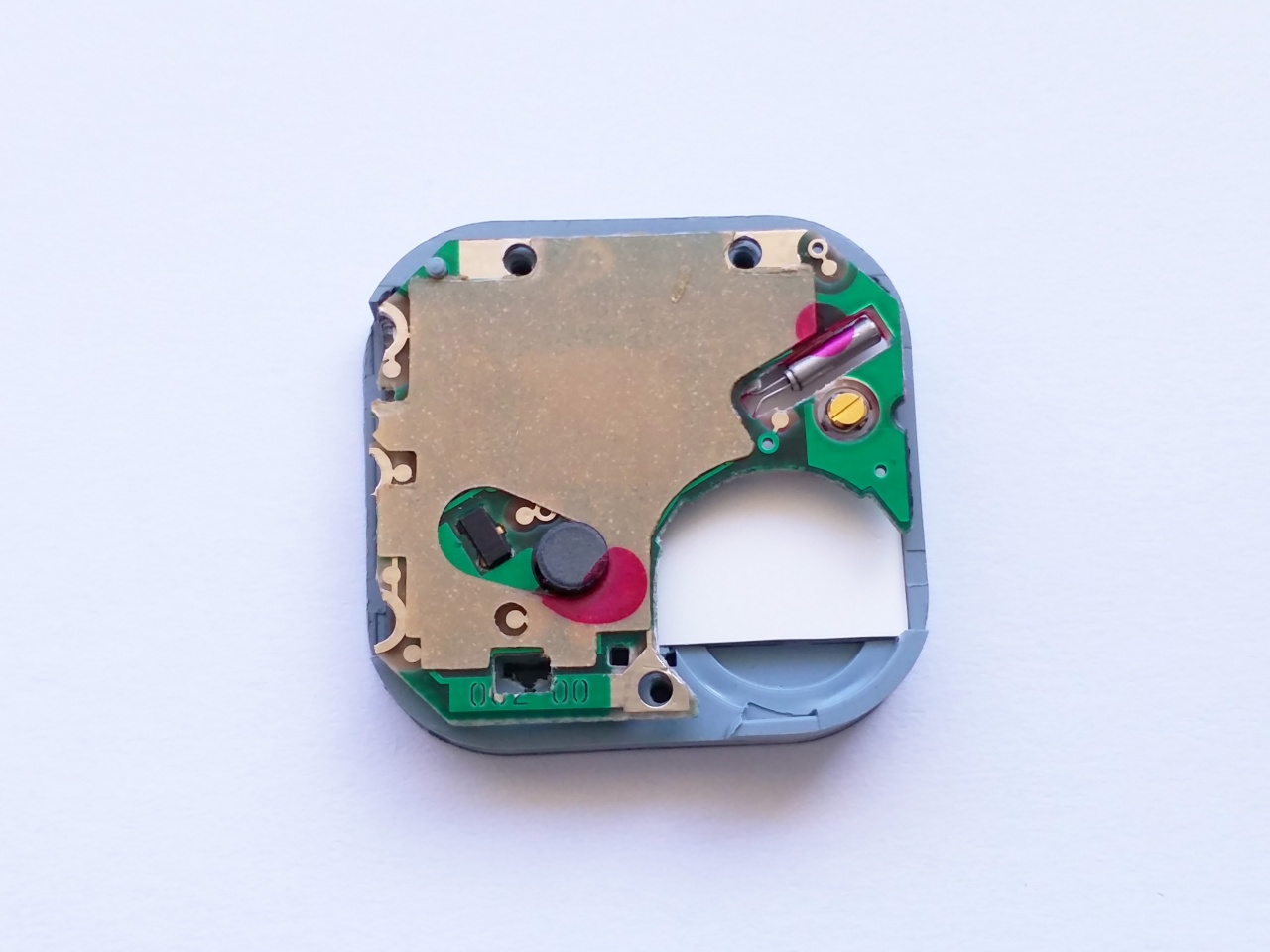

В качестве донора и использовал Электронику 65 (Плата, металлическая рамка, ЖКИ) и Камертон 68Б (Пластиковая обойма, кнопки). Задняя крышка в наличии не в лучшем состоянии (Треснут пьезоэлемент), но в будущем возможно найду, подойдёт от Камертон 68Б и Электроники 59. С ЖКИ вышла проблема, изначально он был цел, с рабочих часов Электроника 65. При повторной сборке придавил его за один угол и он потёк.
Фото 1 - корпус Камертон 2-56, по мне кажется довольно симпатичный

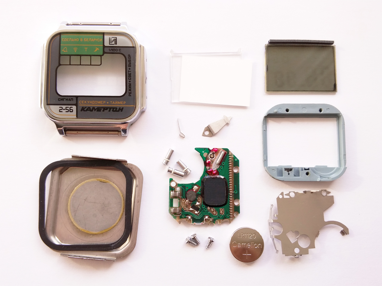

Фото 2,3 - все запчасти, что необходимы для сборки Камертон 2-56

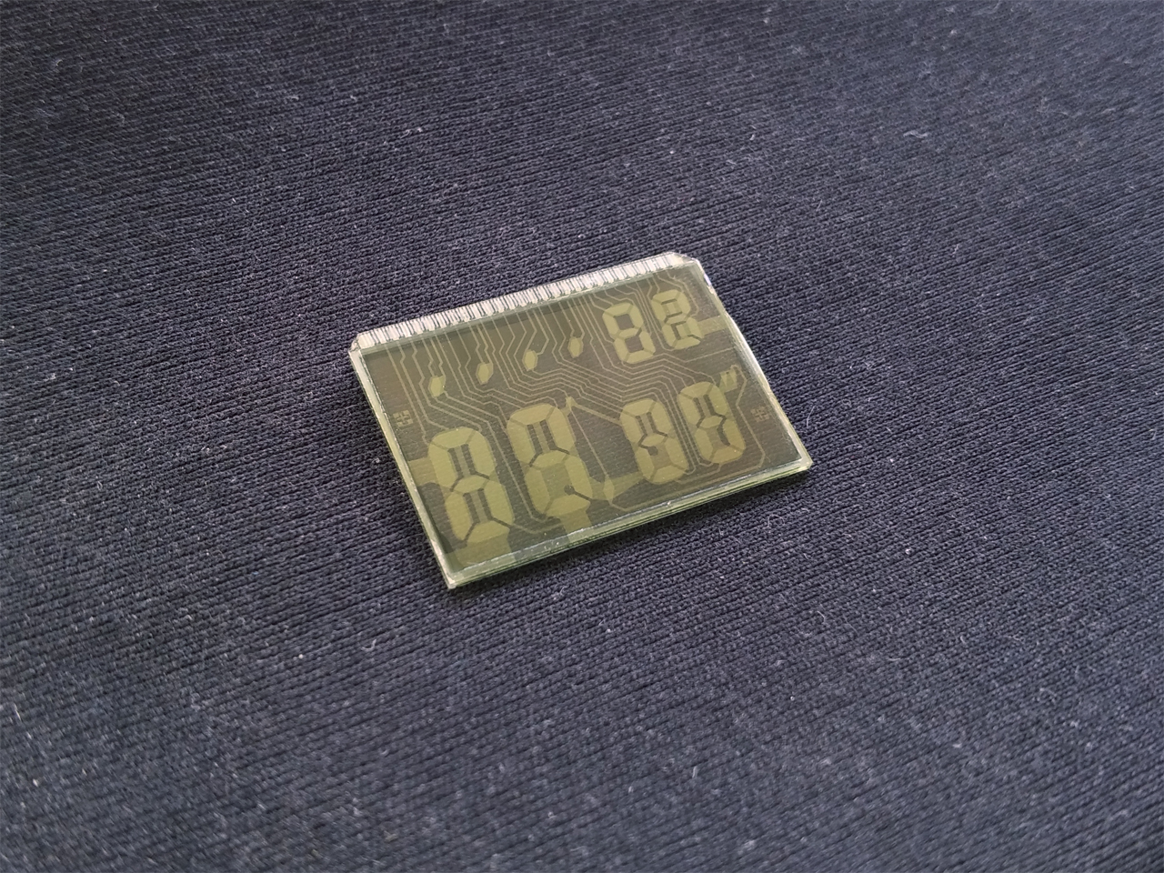

Фото 4 - ЖКИ, здесь он ещё целый (Друзья, коллеги по хобби !!! Если кто знает тип ЖКИ, или у кого ни будь есть лишний - сообщите)

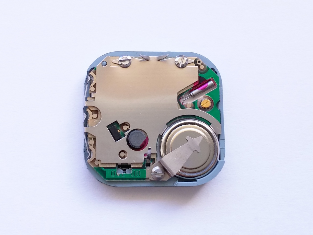

Фото 5,6,7,8 - сборка модуля. Батарейка здесь ложится плюсом вниз.
Фото 9 - после установки батарейки, модуль как бы "завис", делаю сброс, кнопки 1,3 нажимаю одновременно.
Фото 10 - модуль в корпусе.
Фото 11, 12 - не совсем удачный результат. Потёкший правый верхний угол. В будущем выложу фото окончательго варианта.

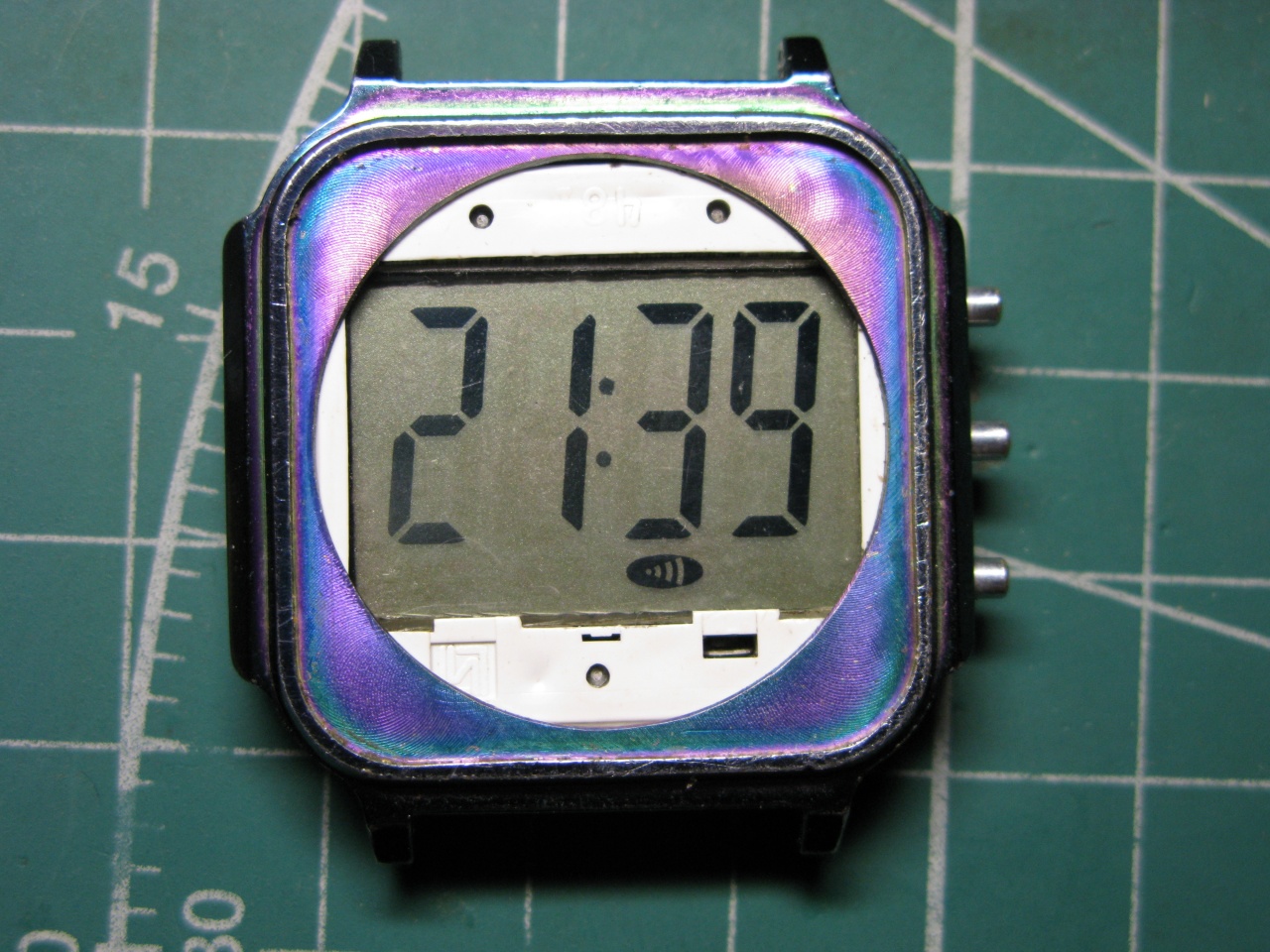

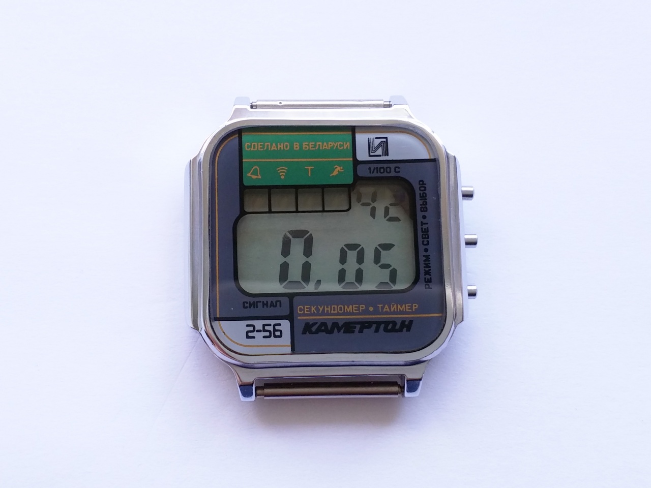

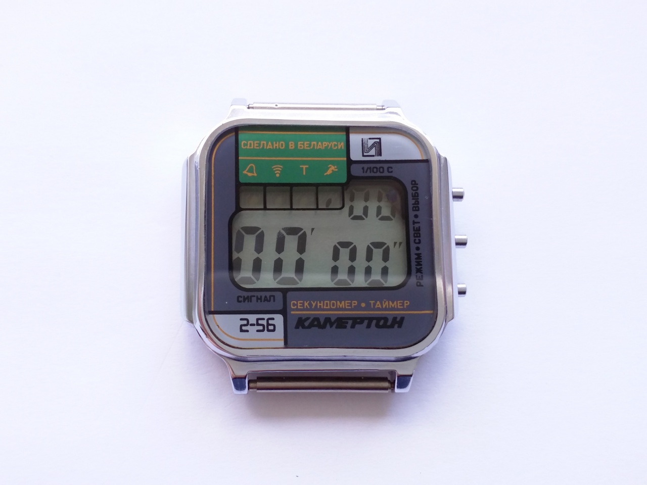

Ну вот приехали наконец то. Полдня чтения заклинаний и танцев с бубном и они наконец заработали.
Так что то ни кто не откликнулся на мой вопрос. А то без стекломаски они как недописанная картина . Кстати. Подскажите значение крайней справа пиктограммы. Тыкался по кнопкам, она пару раз высветилась, потом пропала, и я ни как не могу найти последовательность, при которой она появляется.

Насколько я помню, это ПМ в 12-часовом режиме.

siealex
Это вы о крайней слева пиктограмме. А я про крайнюю справа спрашиваю.

Ежечасный сигнал. Нажать из основного режима нижнюю кнопку, верхней переключать, нижней выход.
