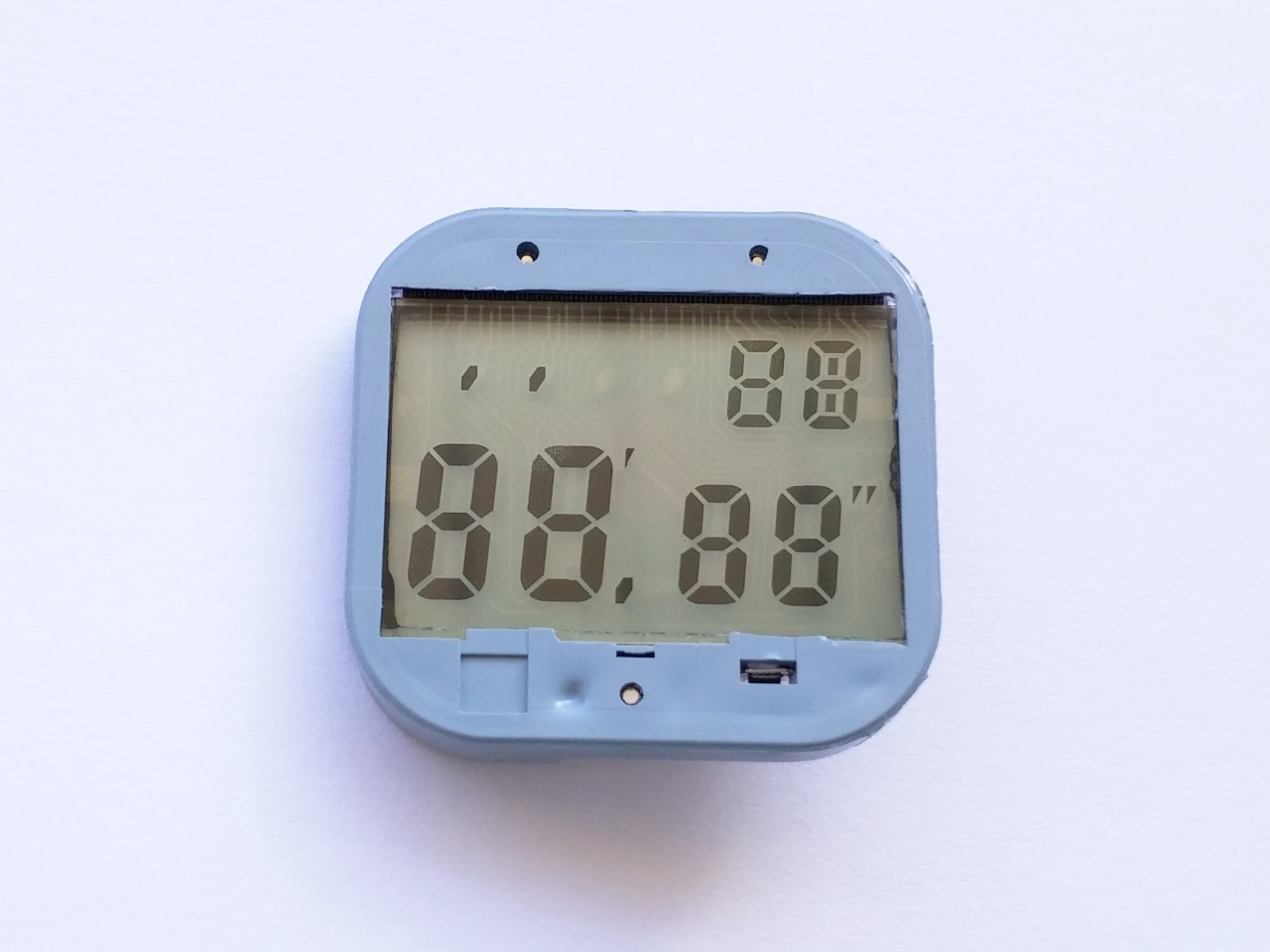

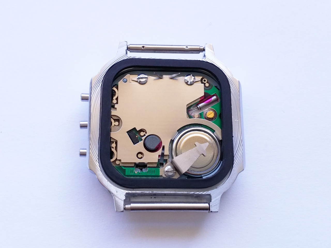

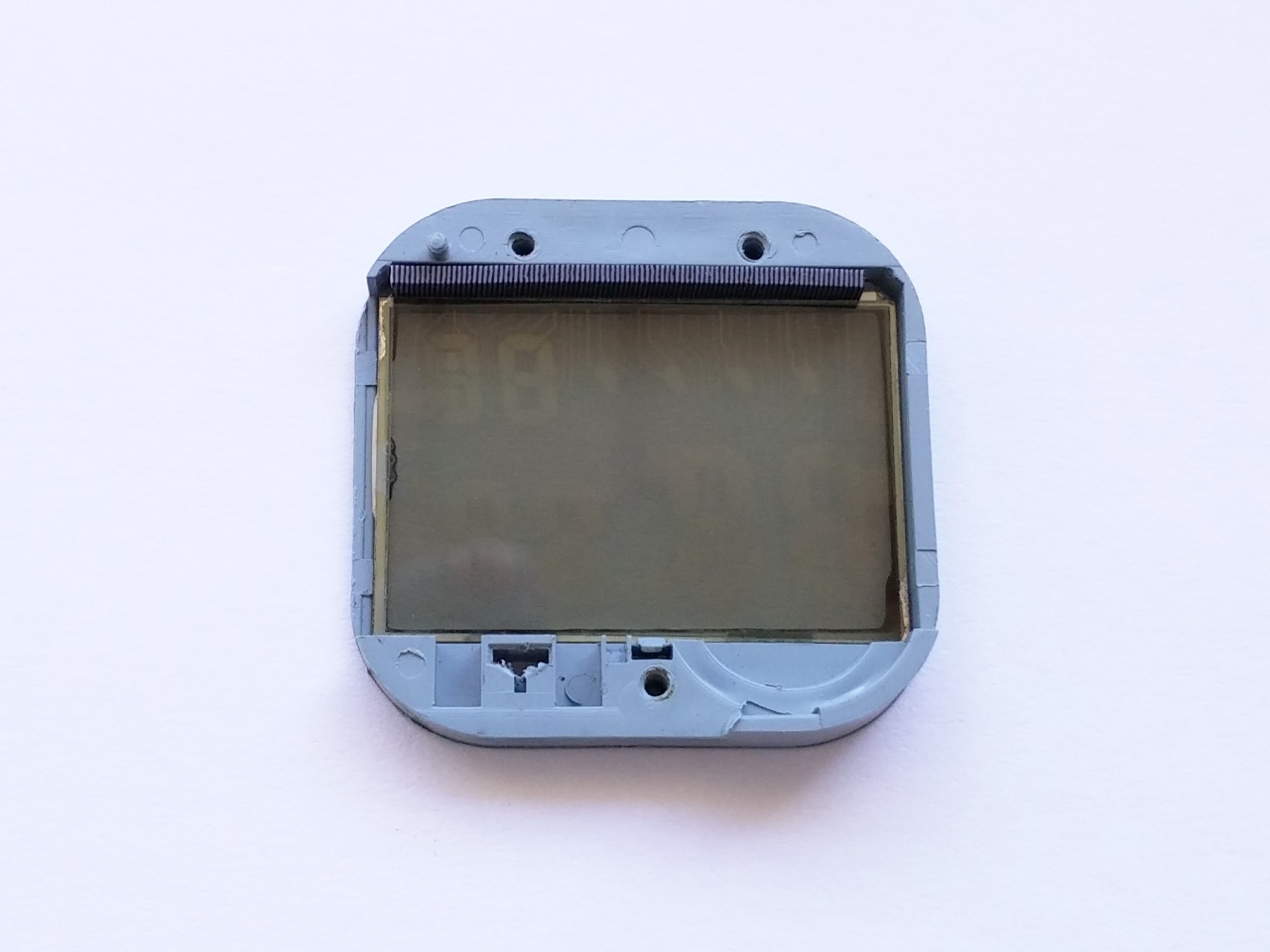

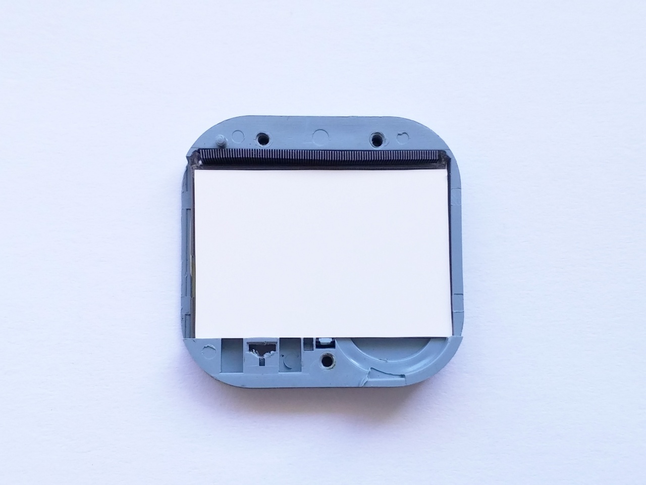

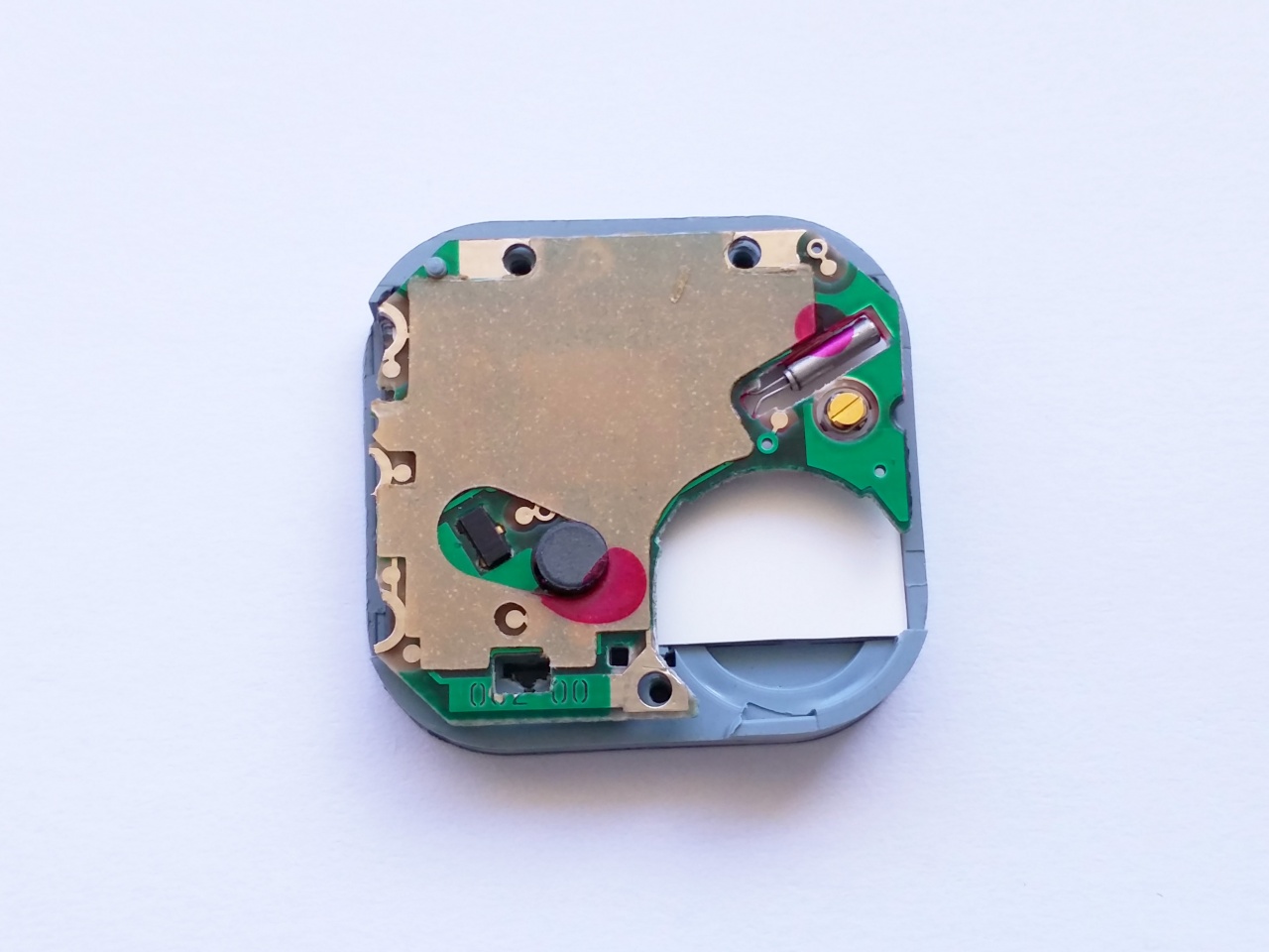

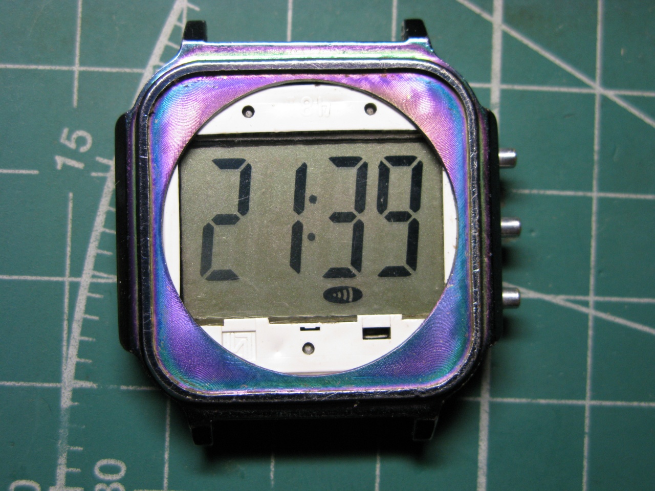

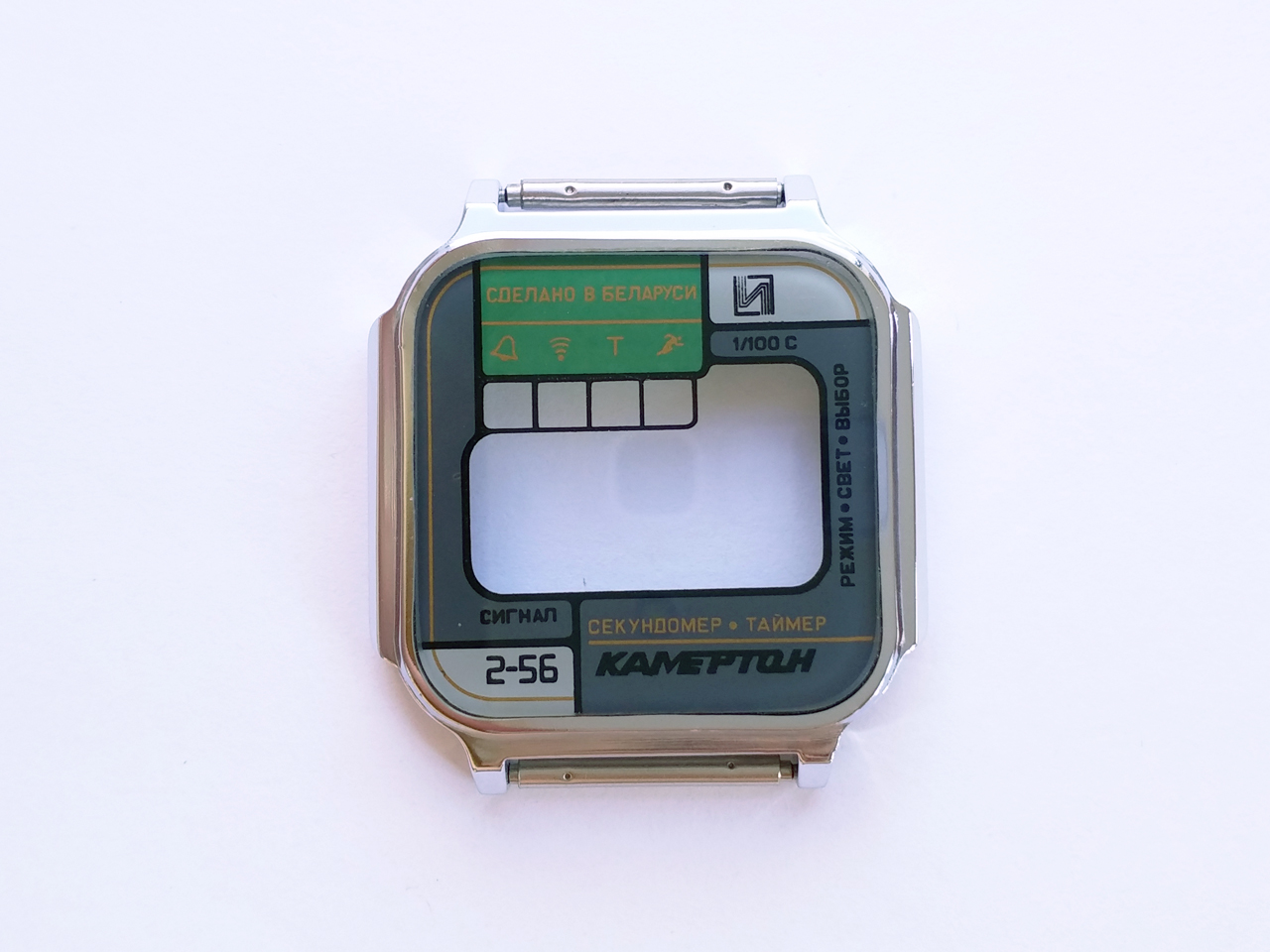

Попался в руки вот такой корпус Камертон 2-56 в хроме, в приличном состоянии.

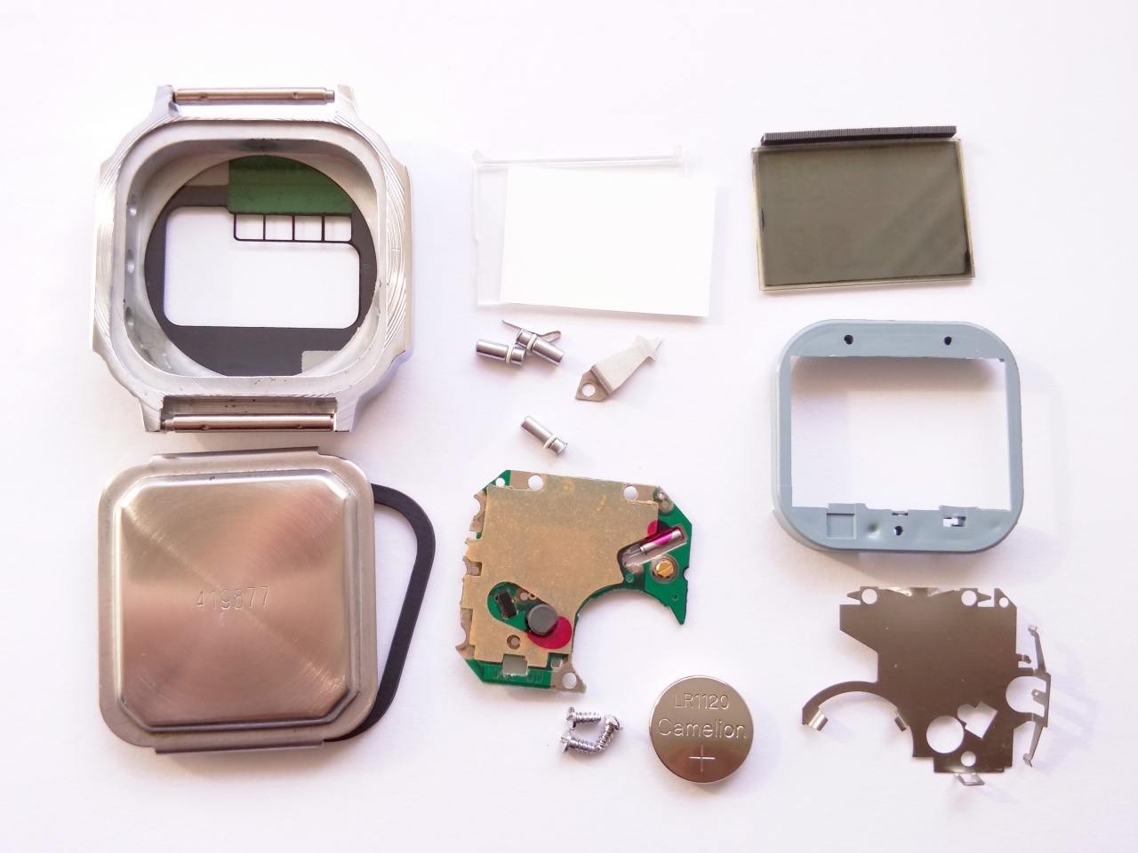

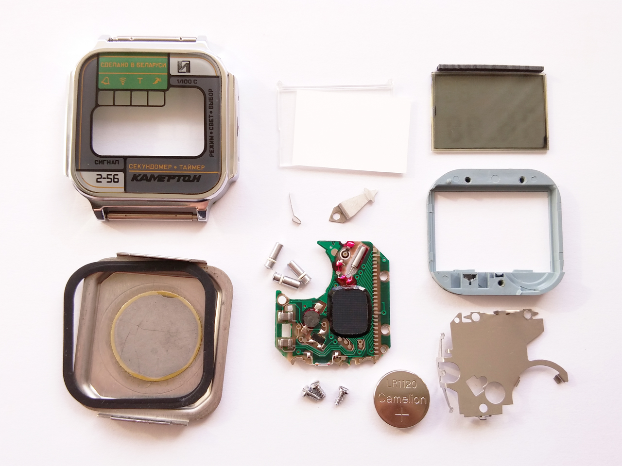

Поскольку функционально и конструктивно это Электроника 65 но в металлическом корпусе, было принято решение восстановить эти часы.

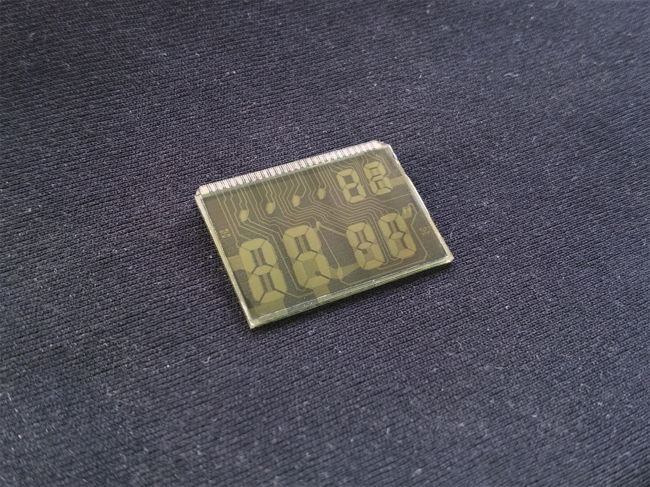

В качестве донора и использовал Электронику 65 (Плата, металлическая рамка, ЖКИ) и Камертон 68Б (Пластиковая обойма, кнопки). Задняя крышка в наличии не в лучшем состоянии (Треснут пьезоэлемент), но в будущем возможно найду, подойдёт от Камертон 68Б и Электроники 59. С ЖКИ вышла проблема, изначально он был цел, с рабочих часов Электроника 65. При повторной сборке придавил его за один угол и он потёк.
Фото 1 - корпус Камертон 2-56, по мне кажется довольно симпатичный
Фото 2,3 - все запчасти, что необходимы для сборки Камертон 2-56
Фото 4 - ЖКИ, здесь он ещё целый (Друзья, коллеги по хобби !!! Если кто знает тип ЖКИ, или у кого ни будь есть лишний - сообщите)

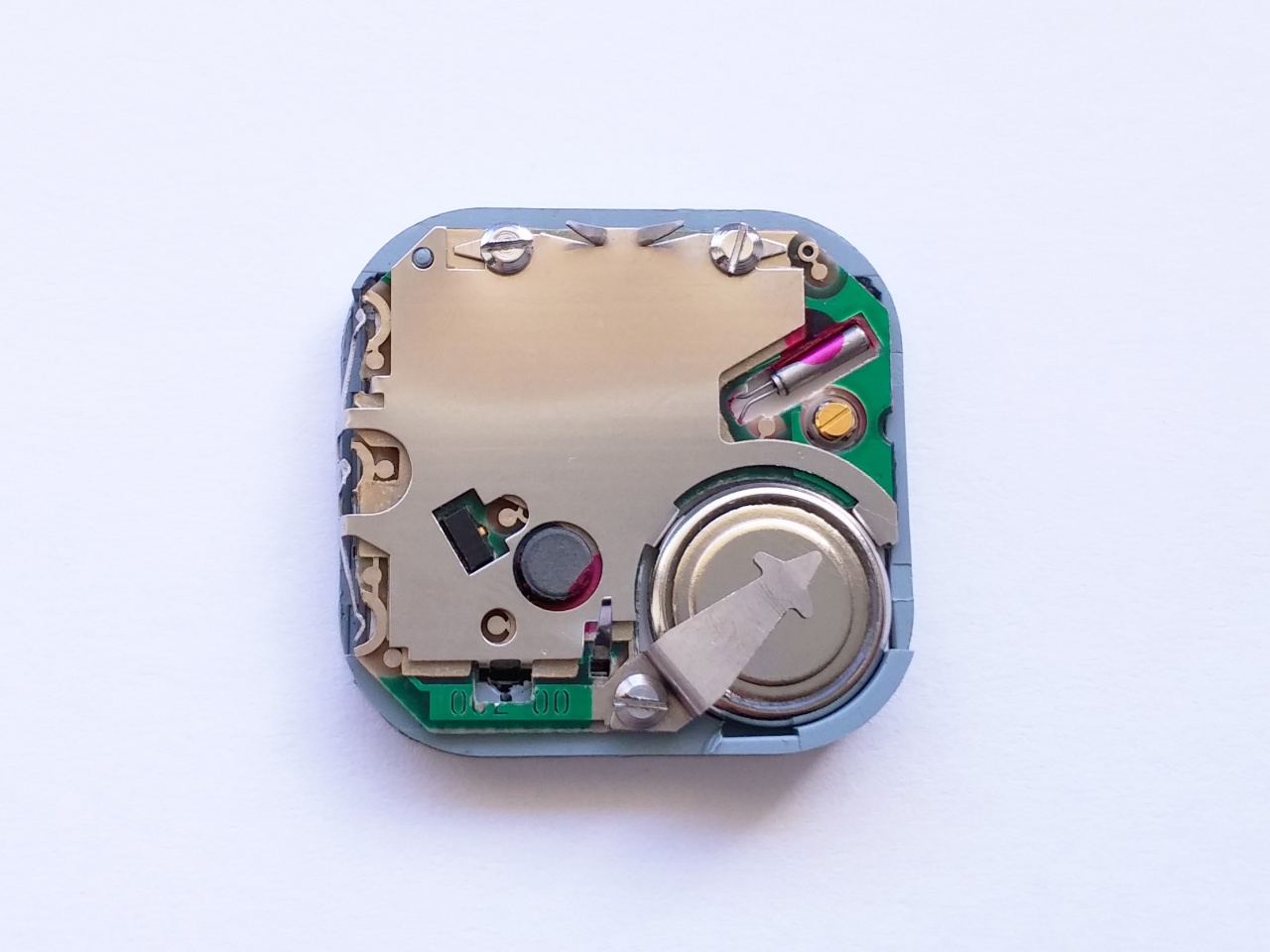

Фото 5,6,7,8 - сборка модуля. Батарейка здесь ложится плюсом вниз.
Фото 9 - после установки батарейки, модуль как бы "завис", делаю сброс, кнопки 1,3 нажимаю одновременно.
Фото 10 - модуль в корпусе.
Фото 11, 12 - не совсем удачный результат. Потёкший правый верхний угол. В будущем выложу фото окончательго варианта.
Вложение 1065435 Вложение 1065436 Вложение 1065437 Вложение 1065438 Вложение 1065439 Вложение 1065440
Вложение 1065441 Вложение 1065443 Вложение 1065445 Вложение 1065446 Вложение 1065447 Вложение 1065448

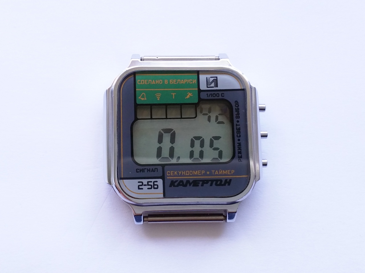

Assiris 20.07.2015 18:58

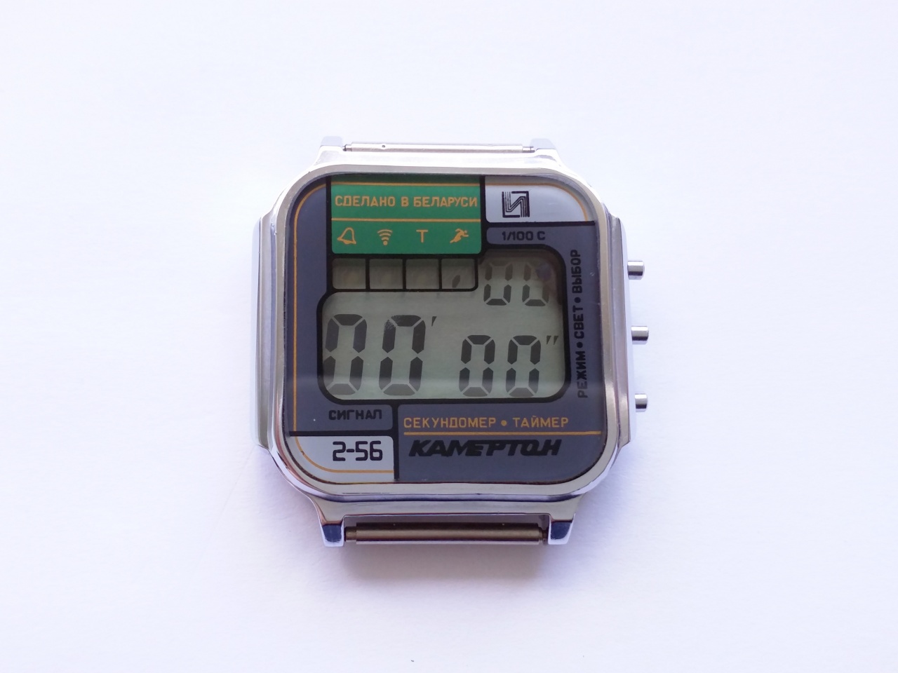

Вложений: 1
Ну вот приехали наконец то. Полдня чтения заклинаний и танцев с бубном и они наконец заработали.
Вложение 1074282
Так что то ни кто не откликнулся на мой вопрос. А то без стекломаски они как недописанная картина :). Кстати. Подскажите значение крайней справа пиктограммы. Тыкался по кнопкам, она пару раз высветилась, потом пропала, и я ни как не могу найти последовательность, при которой она появляется.
siealex 20.07.2015 20:26
Насколько я помню, это ПМ в 12-часовом режиме.
Assiris 20.07.2015 20:38
siealex
Это вы о крайней слева пиктограмме. А я про крайнюю справа спрашиваю.
siealex 20.07.2015 21:14
Ежечасный сигнал. Нажать из основного режима нижнюю кнопку, верхней переключать, нижней выход.
