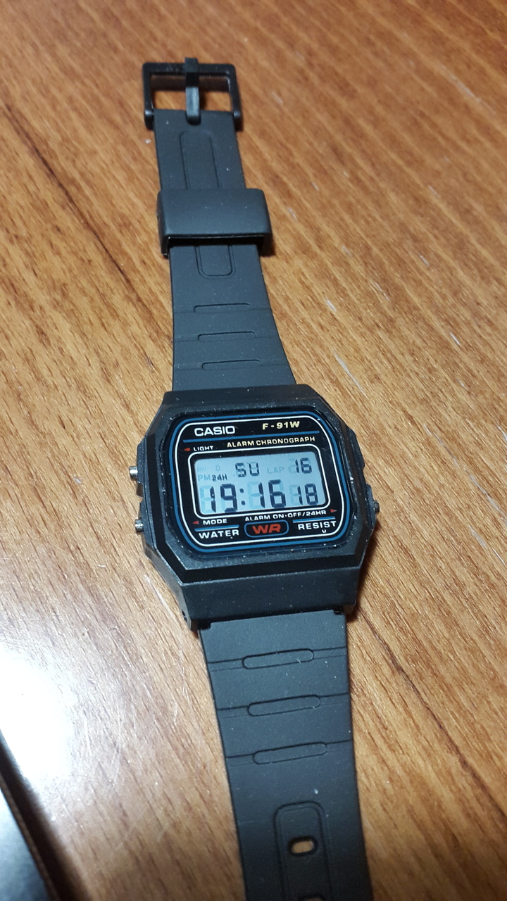

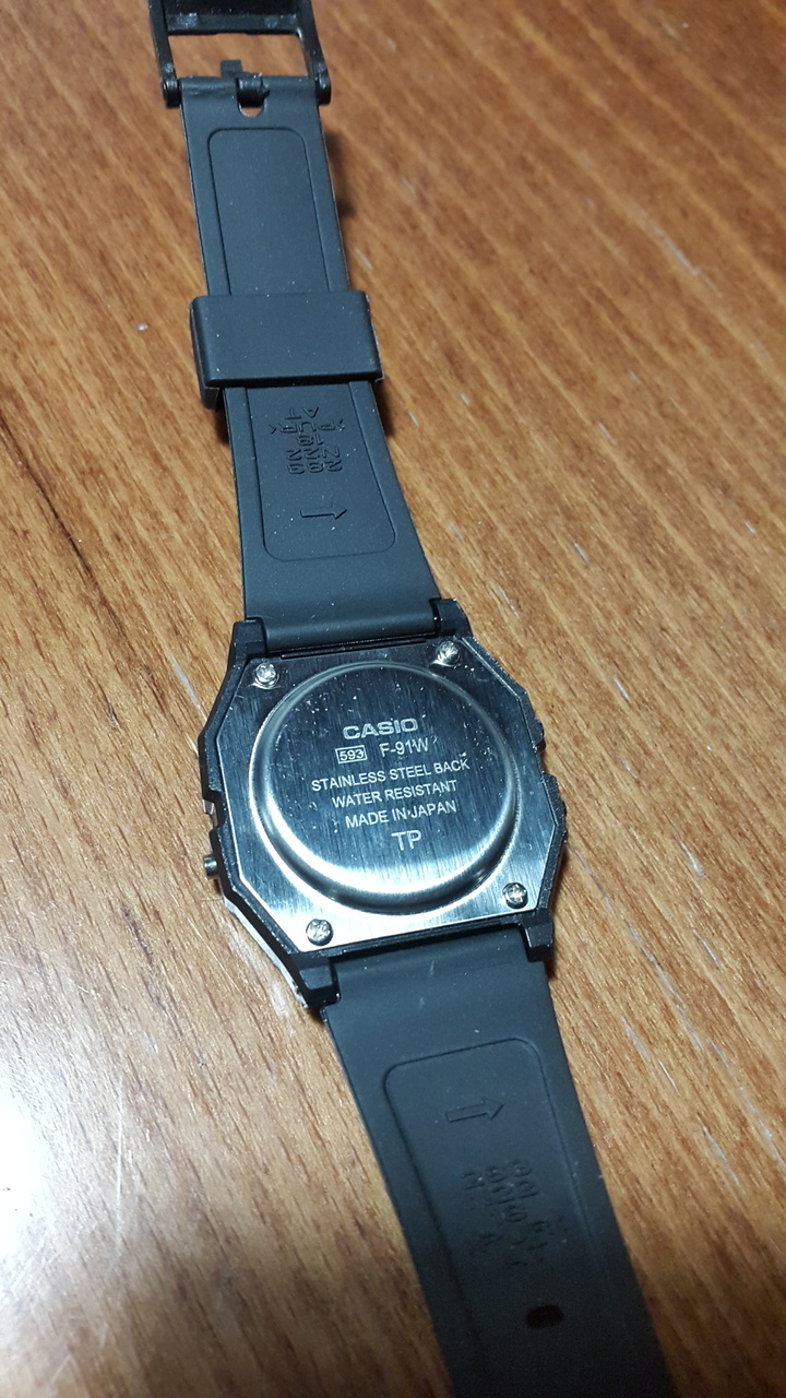

Герметизация кнопок не оригинальных Casio F-91W
Добрый день. Не подскажите, где можно взять резинки на кнопки для герметизации не оригинальных часов Casio F-91W?

На алике есть наборы прокладок различных размеров

А вы уверены, что ваши часы протекают? Герметичность этих часов обеспечивается малым зазором между толкателем кнопки и корпусом. Никаких прокладок на кнопках нет. Если их поставить- увеличится вылет кнопки и возможно срабатывание механизма. Кнопки на Касио имеют малый люфт. Если у вас болтаются- ничего не поможет. На озоне есть а168 с металлическим корпусом, прокладками на кнопках и под крышкой за смешные деньги. Но это уже совсем другая история. Кстати, а в ваших часах есть прокладка под крышкой? Если "Да"- то есть вероятность, что будут держать воду. Надо пробовать.
