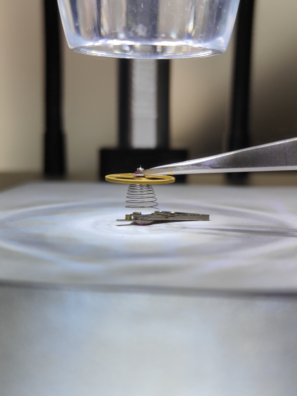

Вот такие могу фото предоставить, ТК сам не понимаю особой спиралях, так тут ещё и советская да ещё и брегетированная. На ваш взгляд нормальная ?

На Ваших фото смотрится нормально. Но смотреть надо на спираль (волосок баланса) когда часы остановились. Под микроскопом, аккуратно, не давая балансу опять запуститься, внимательно осмотрите волосок баланса и не цепляет ли он за колесо баланса. Если да, то нужно чуть ослабить винт колонки и слегка поднять или опустить колонку кончиком пинцета и закрутить винт.
Если колонка установлена правильно, то можете просто приподнять или опустить волосок у самого выхода из колонки, слегка дотрагиваясь пинцетом или 0,5-0,7мм отвёрткой. Усилия – самые минимальные – почти никакие, чтобы не погнуть волосок. Такое болтание волоска встречается при плохом креплении его в прорези колонки.

Вот фотографии, они остановились, смотрю и не понимаю. Вообще при разборке под мостом баланса была подложена тонкая пластинка, видимо как раз уже были проблемы с ним давно

1) Часы останавливаются циферблатом вверх, а Ваши фотографии сделаны с циферблатом вниз. Не думайте о том чтобы сделать фото - просто для себя внимательно посмотрите что держит баланс не давая ему свободно вращаться. Но держите часы в том положении, в каком они остановились. Перевернув их - Вы удаляете "следы преступления"
2) Если бы эту фразу произнёс я "часы только обслужил, масла использовал Moebious", то это бы означало полную разборку, осмотр всех деталей на предмет износа, чистку и смазку пружины, пошаговую сборку и проверку работы узлов на каждом шагу, и т.д.
Я посоветовал смотреть на баланс так часы останавливаются только в определённых положениях. Я не знаю, куда Вы наносили масло, в каких количествах, может быть масло было нанесено и на цапфы вилки, смазывали ли Вы паллеты, смазывали ли вы накладные камни баланса?
