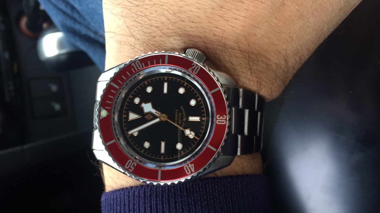

В своих постоянно в бассейне , в душе . Практически не снимаю . Никаких запотеваний нет , хотя сейчас зима , морозы , так же перепады температур . Я считаю что такого не должно быть в принципе Нажмите на изображение для увеличения

В своих постоянно в бассейне , в душе . Практически не снимаю . Никаких запотеваний нет , хотя сейчас зима , морозы , так же перепады температур . Я считаю что такого не должно быть в принципе Вложение 1598604
А душ горячий принимаете, или прохладным довольствуетесь?!
Я после бассейна практикую контрастный душ в частности, и точно могу сказать - именно в душе / после душа в зимнем бассейне на контрасте температур и высокой влажности у меня потели вообще все дайверы, какими я только владел, а это весьма не малый перечень как бы:
- Citizen BN0151-09L, Seiko SRP315K1 SunBurst Monster, Citizen BN0000-04H Monoqoque, Seiko SKA509P1 Sportura Kinetic Diver...
Запотевания были краткосрочными, но были

Перед бассейном душ , после душ . Душ горячий , прохладный . Плюс , с бассейна перехожу в огромную бурлящую джакузи , там вода горячая . Потом после всего опять душ , и улица . И не потеют , причём наблюдаю постоянно за часами
Сообщение от Михаил Посмотреть сообщение
Снаружи и очки потеют, когда с мороза в подьземный переход со входом в метро ...а вот Запотевание изнутри это ненормально априори...
Я тоже так думаю . Быть такого не может , тем более с дайверами.
