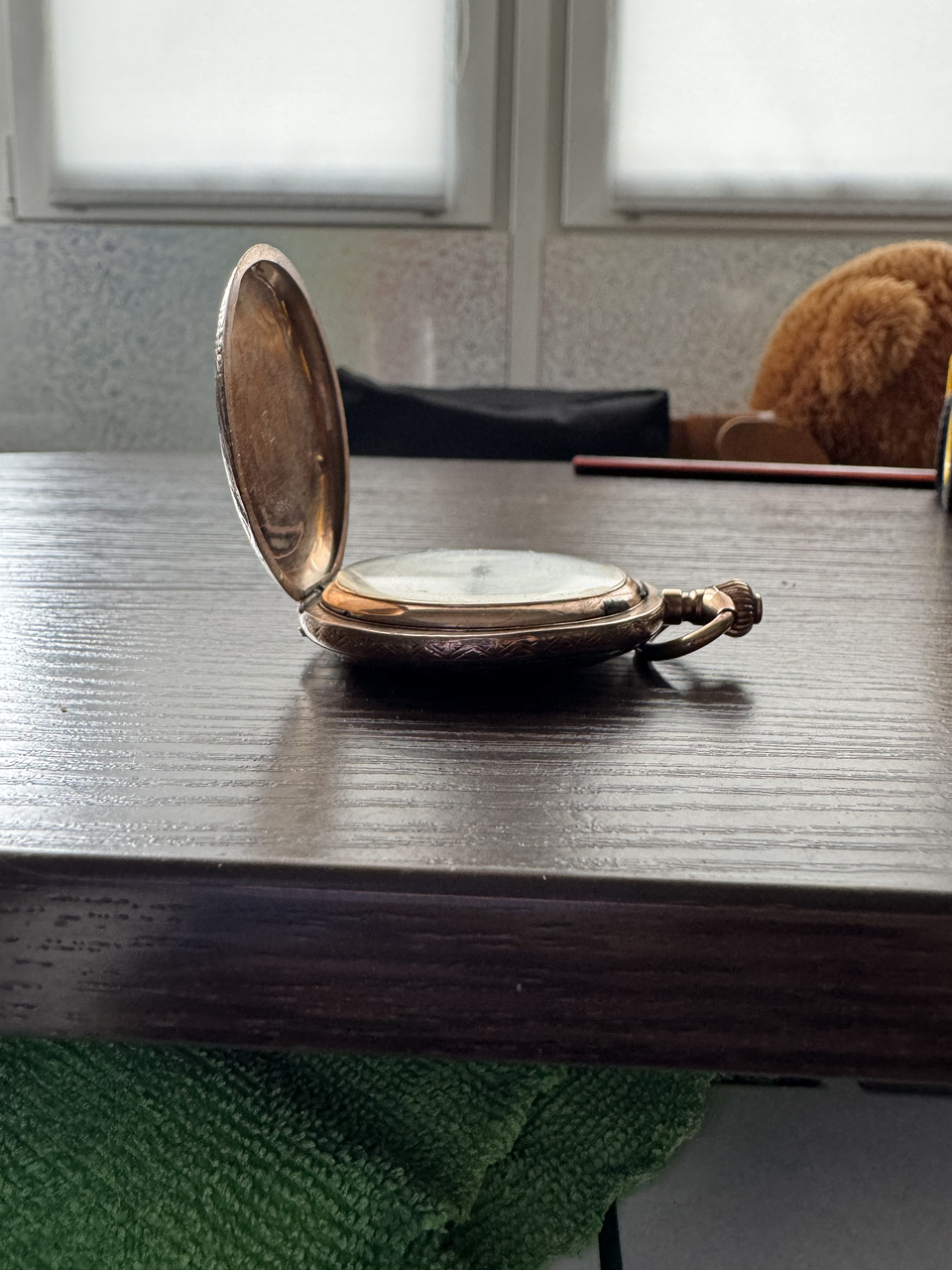

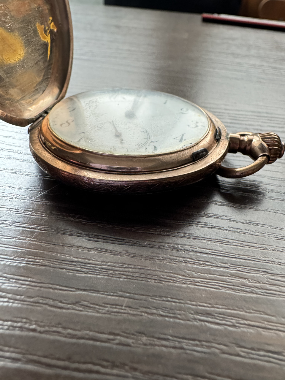

А можно попросить еще одно фото часов сделать сбоку в открытом виде, чтобы форма стекла была видна?

Там стандартное для трехкрышечников стекло - тонкостенная сковородка минеральная. Иначе крышку не закрыть. Зазор между крышкой и циферблатом минимальный. Влезает только стекло, повторяющее форму крышки приподнятое над циферблатом на пару-тройку миллиметров. Только чтобы стрелки влезли..

Фото стекла прикладываю.
