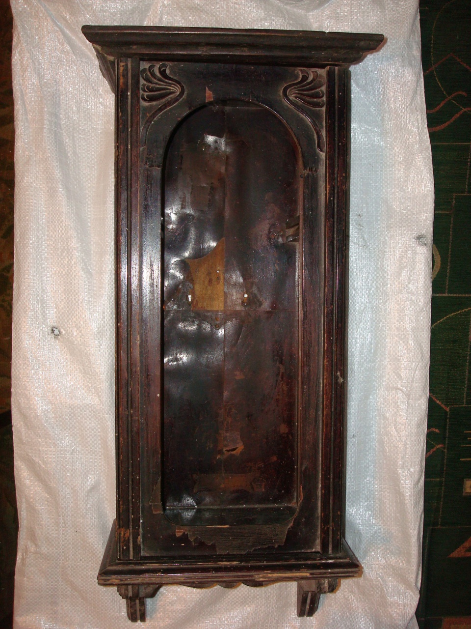

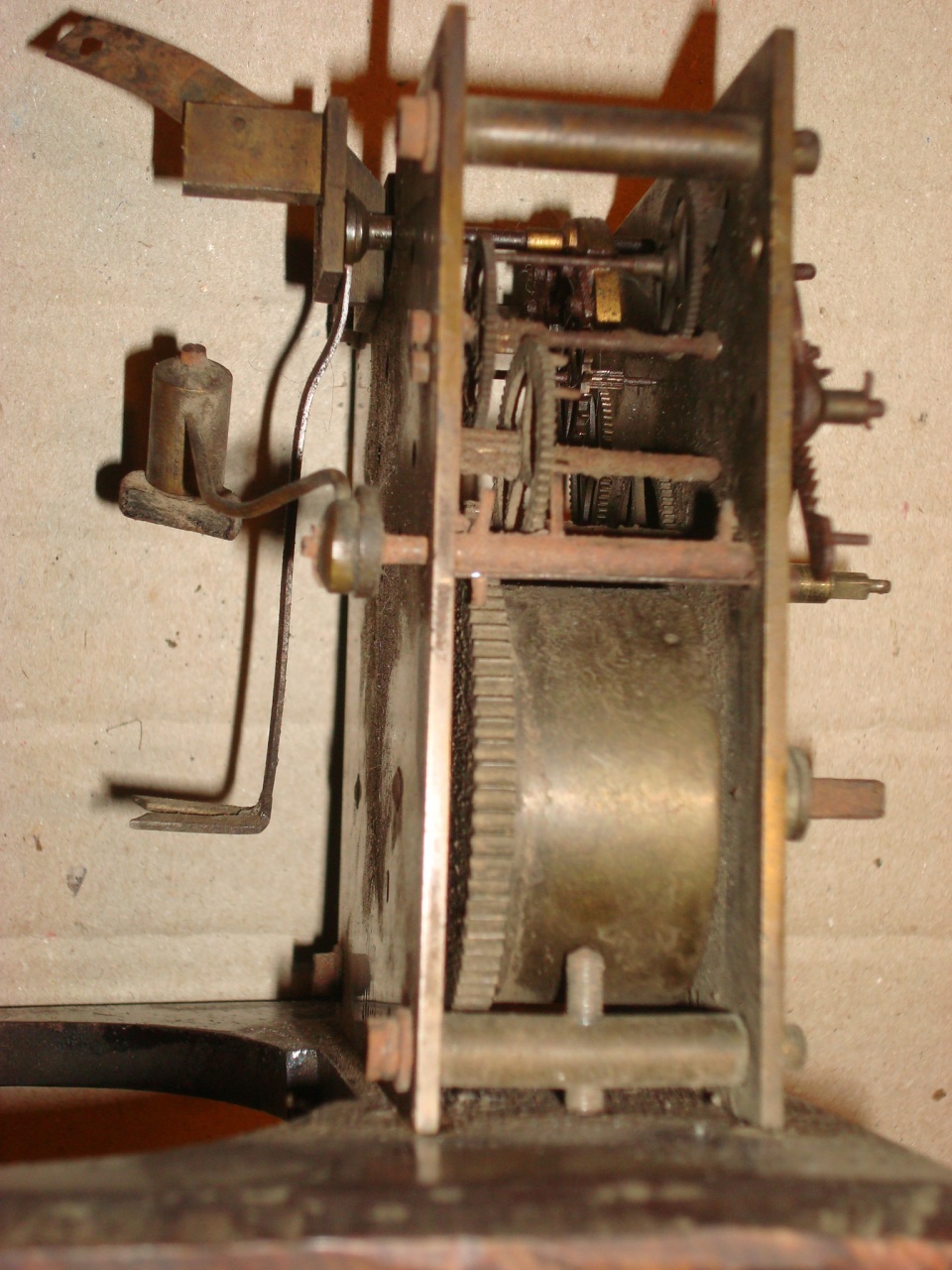

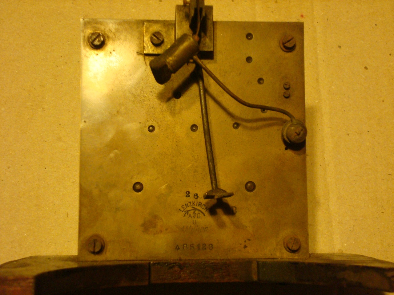

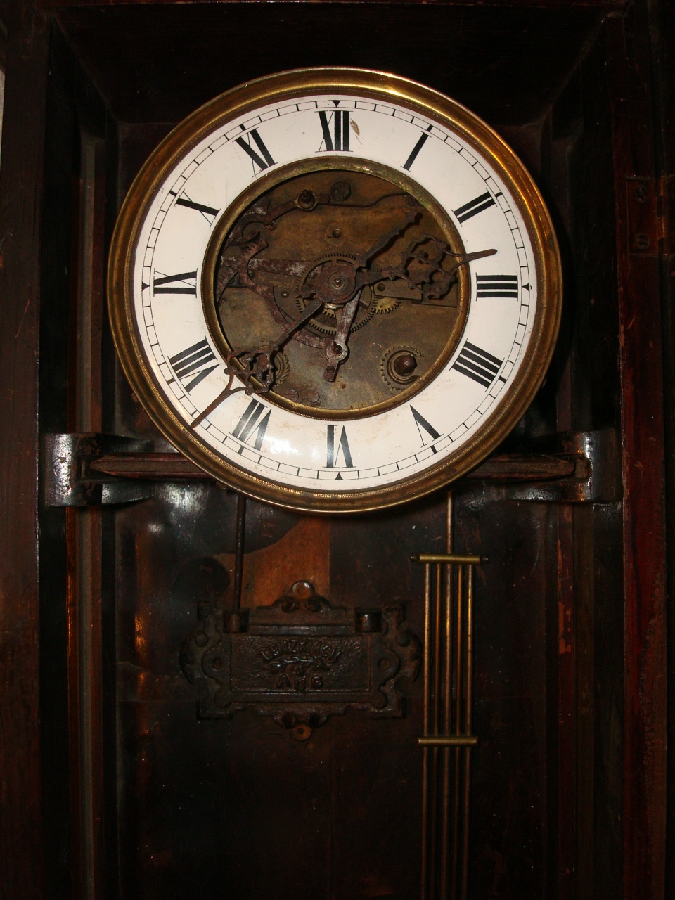

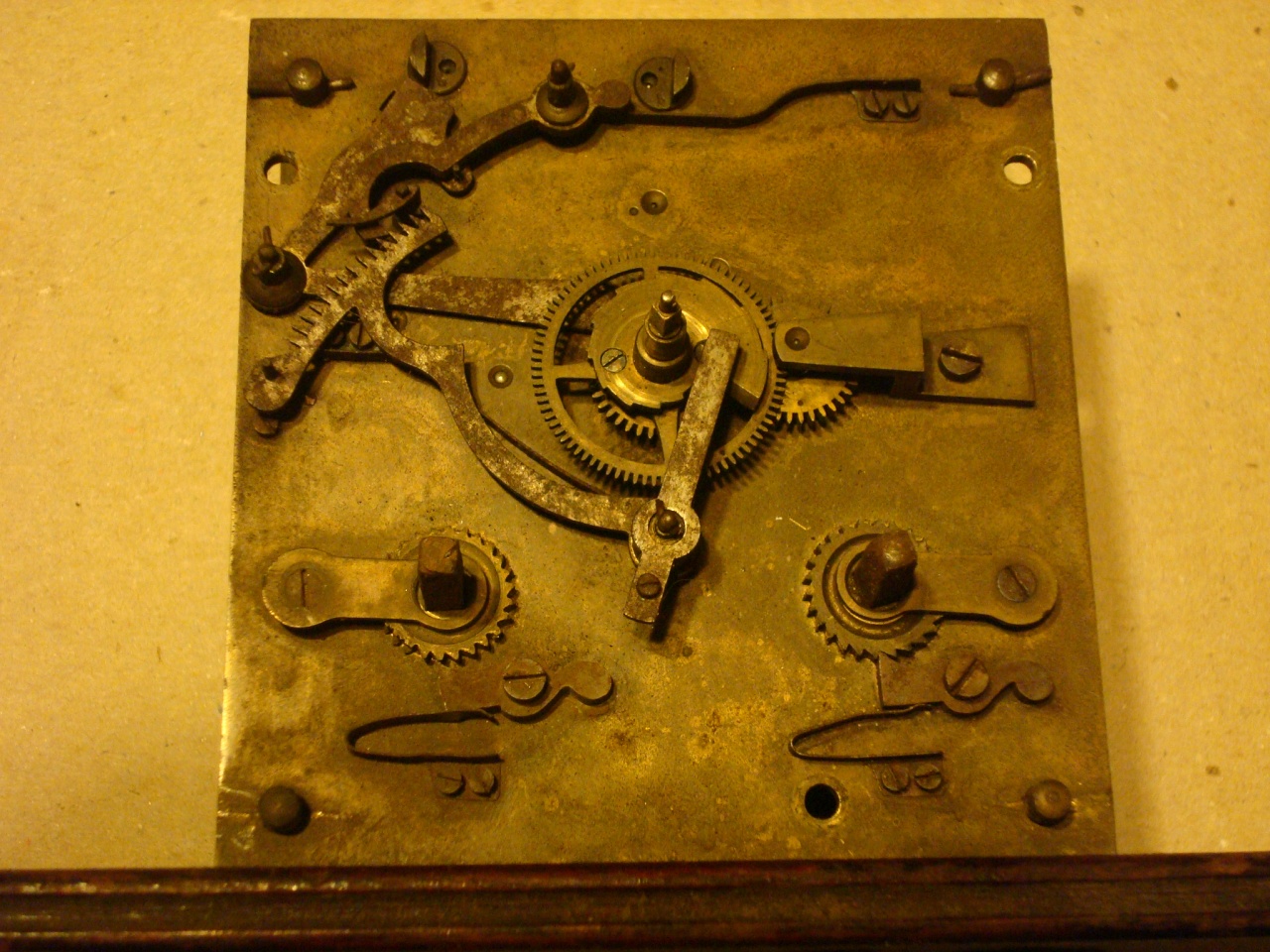

Здравствуйте, уважаемые форумчане. Вот и мне после мелких восстановительных работ на других часах прийдется заняться полномасштебной реанимацией часов. В очередной раз не смог пропустить часы с механизмом этой марки. В результате имею ржавый полурабочий (механизм хода работает на механизме боя сломана цапфа на одной из осей) почти комплектный механизм и корпус с очень большими утратами. Первое действие по механизму, которое я совершил - это ВДшка. Далее у меня вопрос. Чем убирать ржавчину? Вопрос номер два. Процедура разборки корпуса на составляющие? Методы, приемы? Заранее всем спасибо

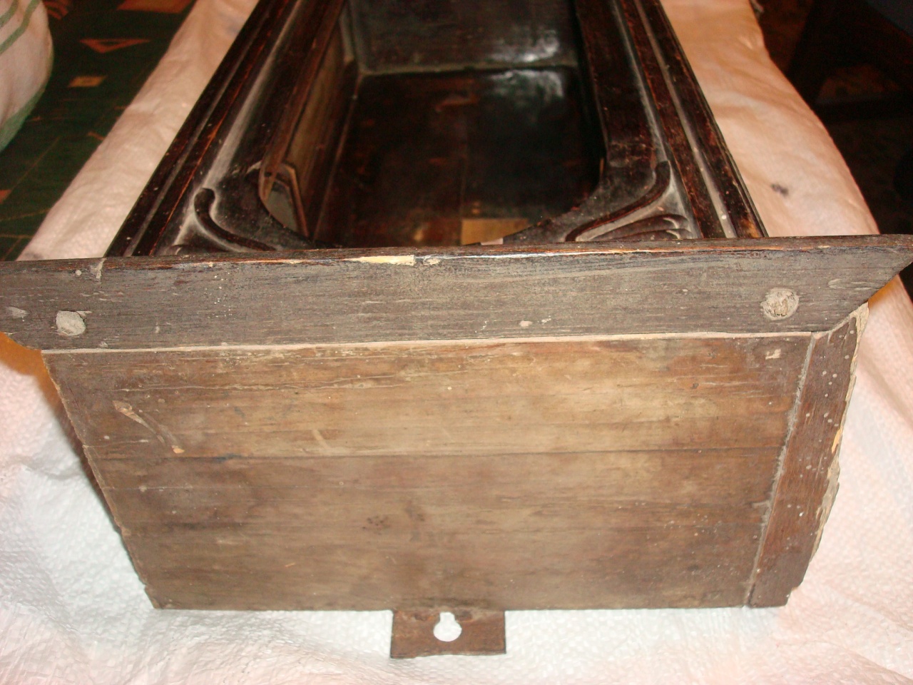

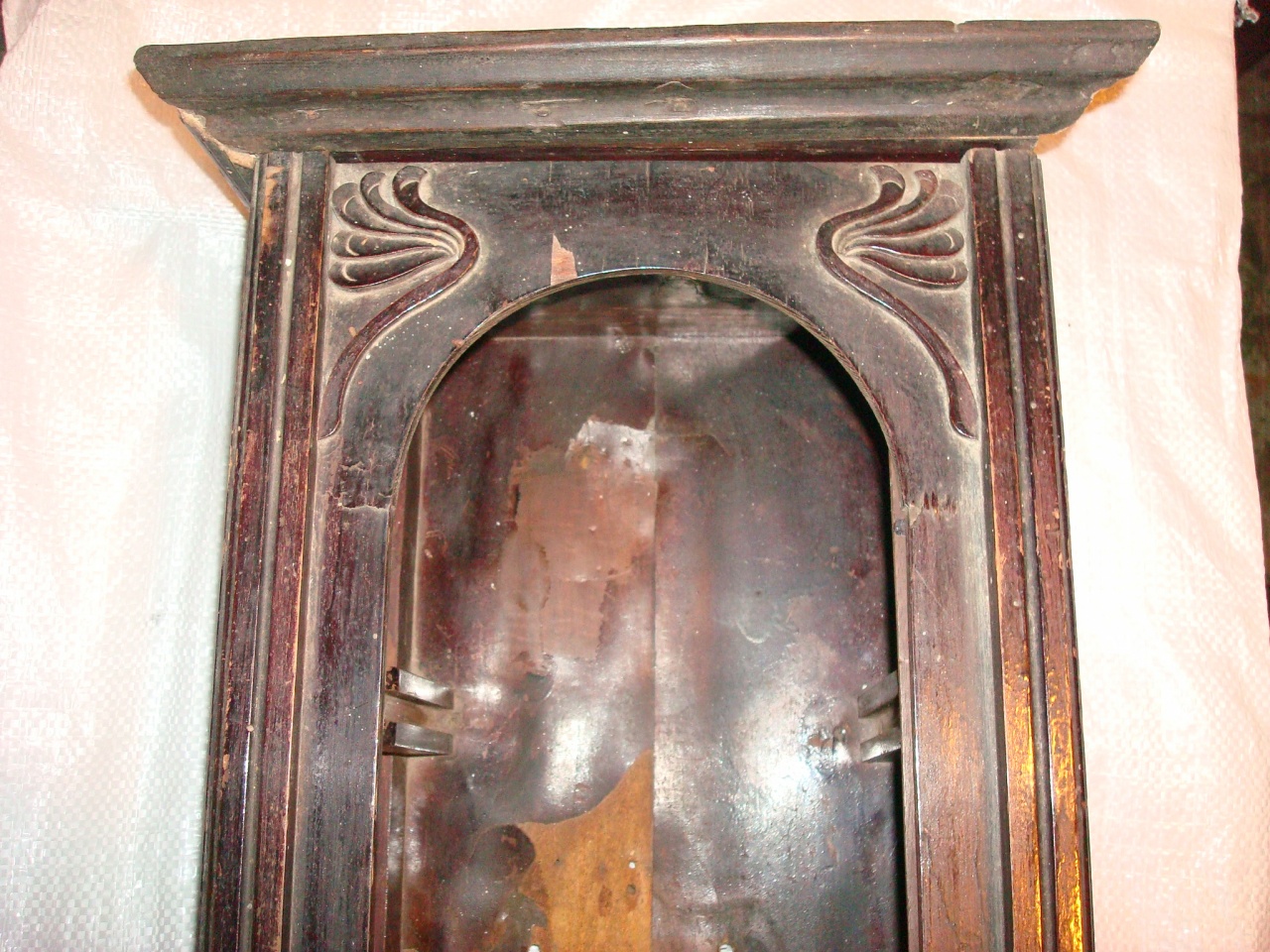

Разборка корпуса на составные части:
Если корпус не побывал в руках современных "мастеров", то берется шприц кубиков на 20 и горячая вода проливается во все возможные щели стыков и соединений. Практически само отпадает.Не бойтесь - это метод профессиональных реставраторов.

Сообщение от Odsnya Посмотреть сообщение
Добрый вечер.
Поздравляю с приобретением. Вполне ремонтопригодный Лензкирх.
Очень больших утрат по корпусу я не вижу, всё поправимо.
ВД сильно не увлекайтесь, для разборки можно использовать, но ни в коем случае не в качестве смазки.
Тут как в песне ..."Не спеши и главное не бойся"...
Покажете конечный результат, думаю будут замечательные часики.
В своей базе я такого корпуса не нашёл.
С уважением.
С.Д.

Добрый вечер. В своей базе я тоже такого не обнаружил. Но...

Сергей Дмитриевич скажите чем лучше всего чистить латунные кольца обрамляющие циферблат от древней грязи?
Старый 22.05.2014, 13:51
Аватар для Сергей Дмитриевич
Регистрация: 21.04.2010
Адрес: Беларусь г. Барановичи
Сообщений: 8,867
Сказал(а) спасибо: 709
Поблагодарили 5,763 раз(а) в 4,067 сообщениях
Добрый день.
Я использую для грубой чистки латуни "Суржу", сдирает все окислы и грязь.
После неё, для придания "благородного" блеска и защиты от быстрого окисления, чистящее средство "Киви".
Результатом доволен.
С уважением.
С.Д.
Этот пользователь сказал Спасибо! Сергей Дмитриевич за это сообщение:
osvt (22.05.2014)
Старый 22.05.2014, 14:38
osvt osvt вне форума
Регистрация: 03.05.2014
Адрес: Ульяновск
Сообщений: 291
Сказал(а) спасибо: 128
Поблагодарили 65 раз(а) в 35 сообщениях
А что это такое Суржа? В бытовой химии продается?
Старый 22.05.2014, 15:42
Сообщений: 8,867
Суржа это чистящая паста, бытовая.
Продаётся во всех хоз. магазинах, стоит очень не дорого, чистит латунь очень хорошо.
