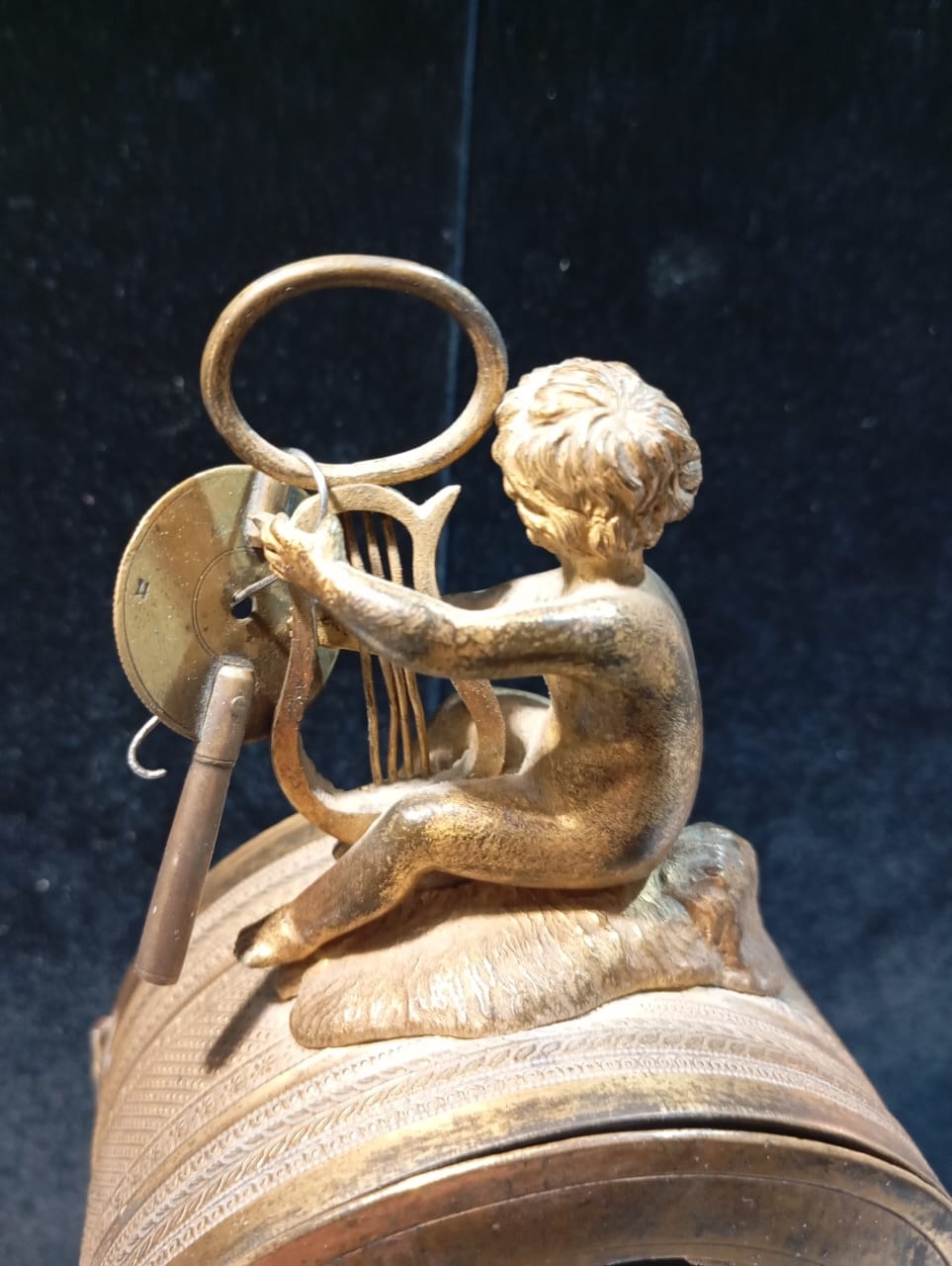

Подскажите пожалуйста, за сколько можно продать?
Не на ходу.

Добрый день!
Не знаю цен на такие часы, к сожалению.
Но это не французы, а австрийцы.

А почему на последнем фото на донышке написано Made in France?
Так это поздняя добавка))
Попробуйте поискать похожие корпуса через Яндекс-картинки

Механизм действительно австрийский. Это так называемые travel grande sonnerie clock. К сожалению, механизм в них разграблен, поэтому стоимость будет в разы меньше, чем допустим здесь https://www.christies.com/lot/lot-an...erie-5026849/?

то, что сохранились и четвертя и будильник - уже весьма не плохо, к сожалению, приставной ход не от них. По идее там должен быть шпиндельный спуск

По сути часы не комплектны. Механизм хода переделан, будильник переделан , что с боем не понятно. Адекватно сможет оценить только аукцион, хотя бы на том же мешке.
