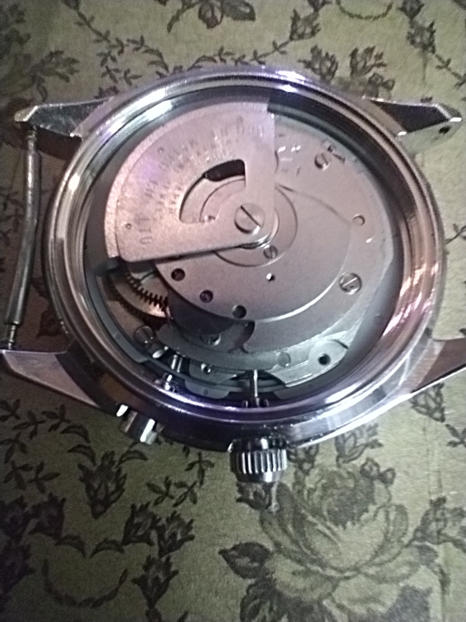

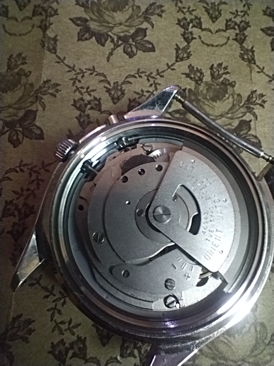

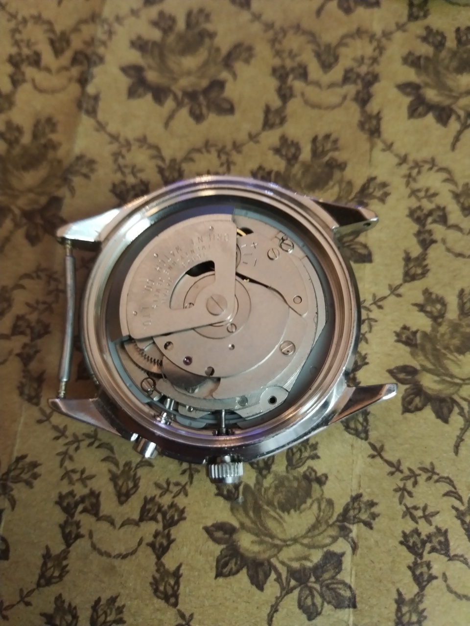

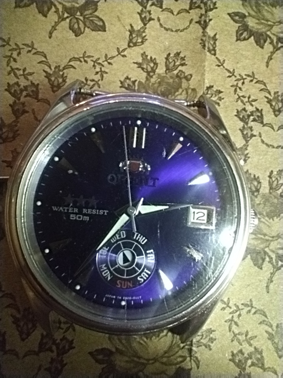

Уважаемые часовщики,
Задумал я поменять поцарапанное стеклышко в часах Ориент, но для этого надо вытащить механизм, а для этого вынуть заводную головку. Только как это сделать не знаю. Прошу знатоков помощи!

В момент выдвижения головки в положение перевода стрелок появляется рычаг, на который и надо нажать

Нашёл, получилось
