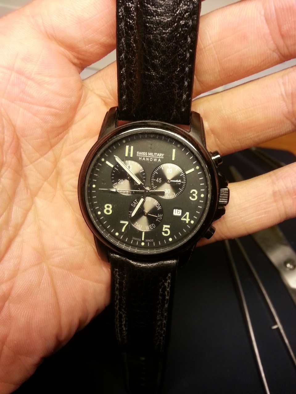

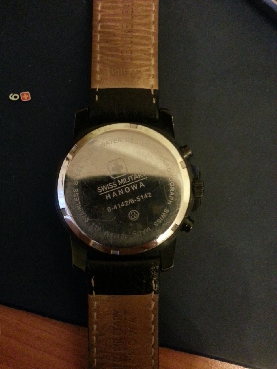

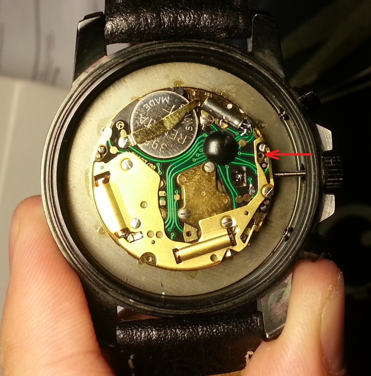

Подскажите, как вынуть головку? На что нажать? И как вставлять обратно? Просто вставить или опять жать на что-то? Необходимо добраться до циферблата.
Заранее спасибо!
Проблема: есть такие часики, подаренные за 9500р года 3 назад.

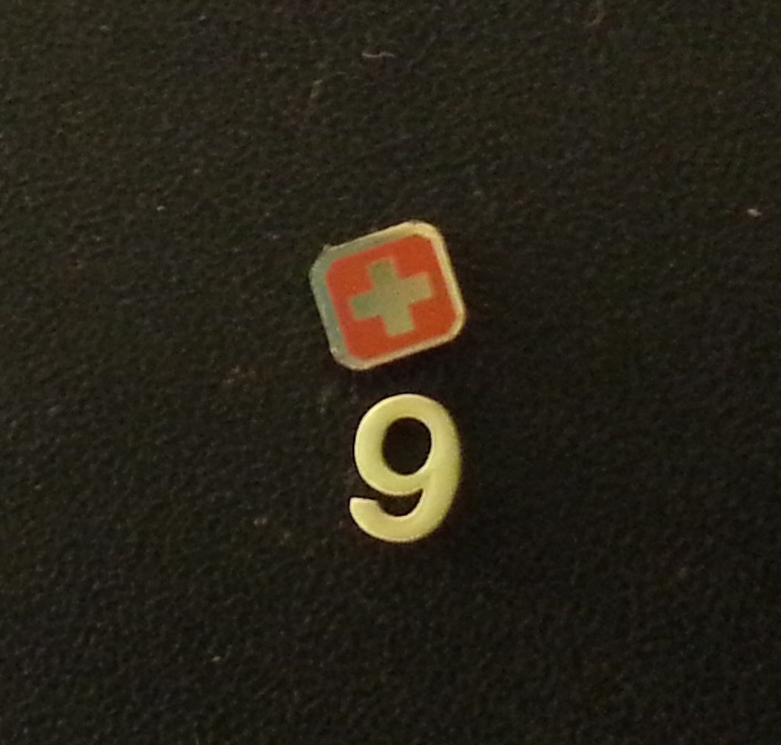

Год назад начали отваливаться цифры и прочие символы с циферблата, и болтаться под стеклом мешая стрелкам и т.д. Не подумал бы, что швейцарские часы на такое способны. Или это Китай? Или сделано в подвале того же магазина?...
Вначале отвалилась цифра 5, отдал в сервис, «прилепили» обратно. Теперь отвалились цифра 9 и знак крестик (типа логотип). Хочу сам прикреплять их обратно по мере «отделения». Часы открыл, отвалившиеся символы выпали через щелку, но достать циферблат не могу из-за головки завода.

Чуть выше переводного вала, между желтыми железками, кнопка.
Вытаскивать в первом положении, холостом.
Вставлять просто, ничего не нажимая.

Не совсем понял, вот это отверстие? Нажимать иголкой?

Я не говорил про отверстие, я говорил про кнопку
Чуть пониже этого отверстия, металлический выступ - это кнопка. Нажать и вытащить вал.

Подскажите еще почему так происходит, почему могут отваливаться цифры, такое бывает или только мне повезло?
Старый 30.09.2014, 21:49
Аватар для 4MASTER
4MASTER 4MASTER вне форума
Регистрация: 25.03.2013
Адрес: Latvija
Сообщений: 3,210
Сказал(а) спасибо: 181
Поблагодарили 1,165 раз(а) в 984 сообщениях
Сообщение от V1adik Посмотреть сообщение
Спасибо!
Такое происходит постоянно . Причина - ну так делают !
