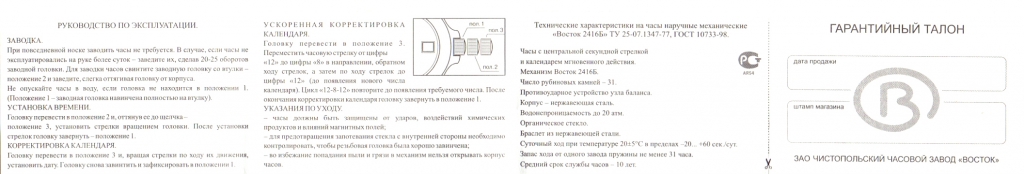

Сообщение от ivanov Artur Посмотреть сообщение
Вредно ли заводить Амфибию с АПЗ вручную?
Вы всё сделали правильно
