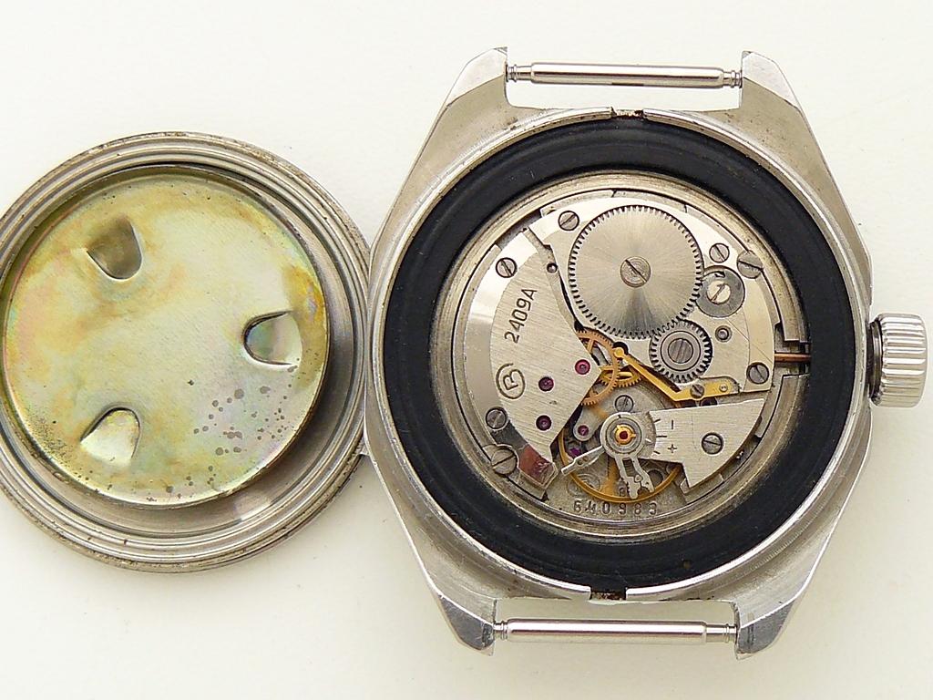

Здравствуйте. Возник такой вопрос. Одинаковые Амфибии, но на одном механизме есть номер 2409А, а на других нет. Является ли другой механизм аналогичным или нет?

Является, второй скорее всего более поздний, начало девяностых, без обработки, у меня такой есть.
На первом скорее всего мост баланса не родной, хотя вроде и так с завода могло быть.
Кстати, если у второго есть календарь, то это уже 2414.

2409 совершенно другой механизм нежели 2209 и не является его преемником. 2409 был разработан Петродворцовым Часовым Заводом, но затем передан в Чистополь т.к. на ПЧЗ базовым калибром стал 2609НА, а 2209 устарел морально и был очень трудоемким. По часам ТС. Механизмы с фаской более ранние - конец 70-х - середина 80-х годов, собирались вручную. Механизмы без фаски уже конец 80-х годов и далее, собирались на автоматических сборочных линиях. Фаску убрали для облегчения захвата мостов вакуумными присосками на автоматической сборочной линии. Кстати, фаску убрали со всех советских механизмов, которые собирались на автоматических линиях.
