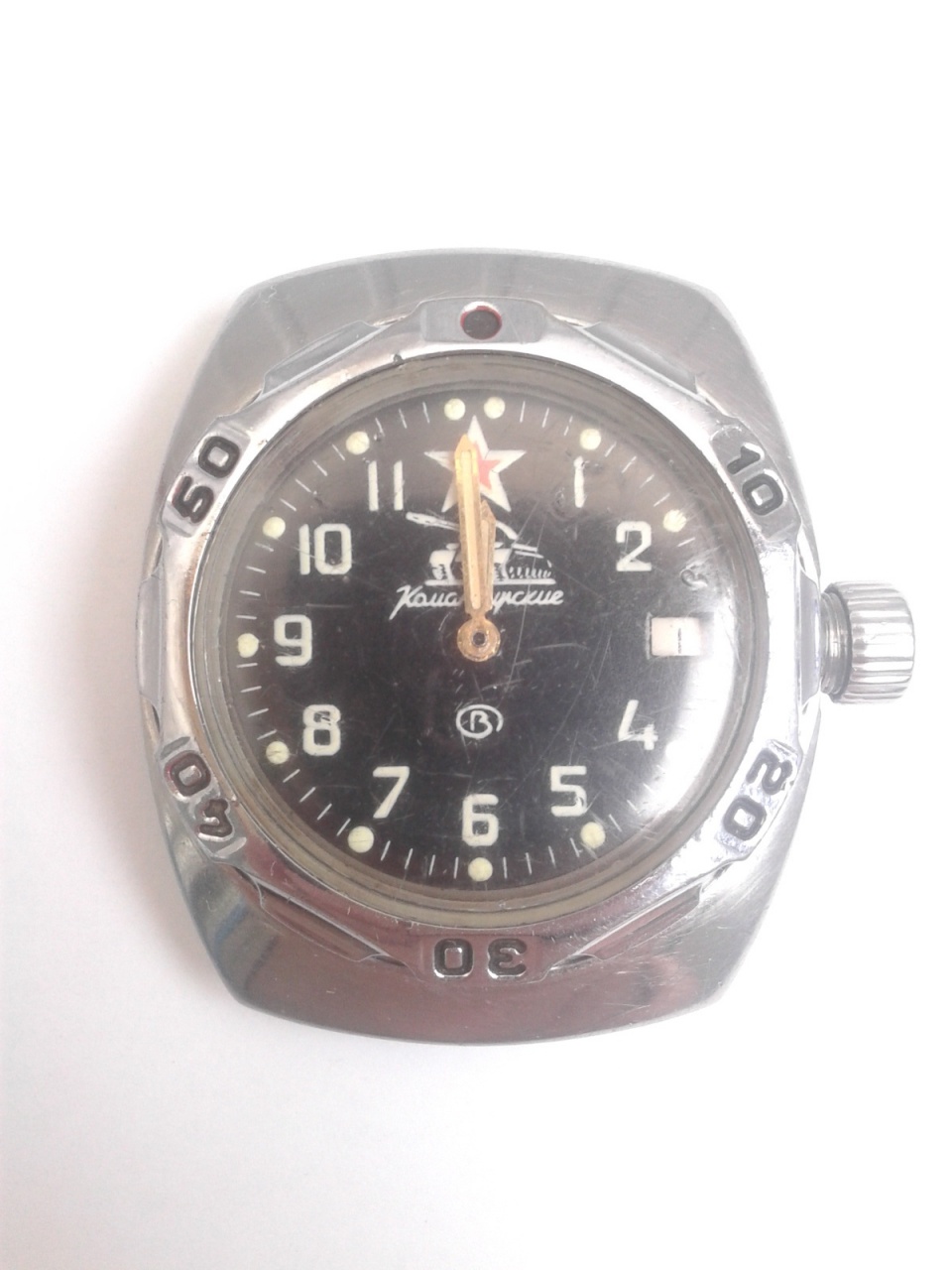

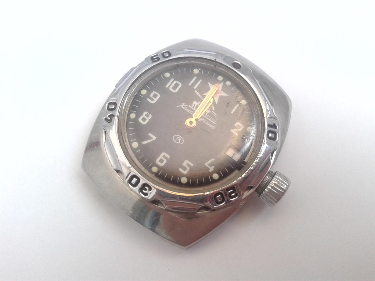

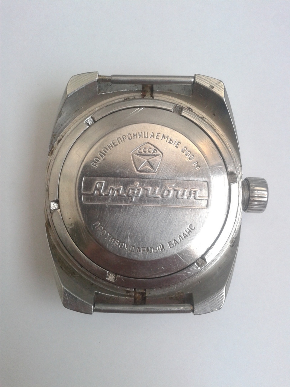

Уважаемые участники форума, попалась мне вот такая бочка с механизмом 2409А. Насколько я понял бочки с механизмом 2409А явление не частое. Что Вы можете сказать по этим часам? Циферблат и безель не родной как я понял. А что по механизму в данном корпусе - "родной" он или каким-то образом переставленный?

Знатная котлета. Цифер, стрелки и безель как минимум от других часов. Мех как мех, ушатаный немного

Цифер, стрелки и безель я понял, что от других часов. Механизм "родной" для этих часов или переставлен каким-то образом? Поправьте меня если я ошибаюсь, но для бочки это ведь не характерный механизм?

Я не огромный эсперт по советским бочкам, но мне кажется, что мех вполне может быть родным, да и для бочек 2409 - не особая редкость, у меня несколько таких бочек есть.

forlan007 У вас только корпус от бочки. Все остальное с коммандиров переставили. Котлета жуткая.

Очень нечастое. Можно сказать, виденных по фото( вживую- ни разу- но я и не претендую- верю людям-которых знаю)- в размере 1 десятка( восемь, по-моему). Но конкретно к ЭТОЙ бочке- это не относится, от слова "совсем". Хотите, я таких бочек прямо сейчас сделаю столько, сколько у меня корпусов от бочек в наличии и мехов от командирских? Как сказал ранее alandron - "котлета жуткая" (с). Корпус+задняя крышка- бочка, все остальное- командирские, притом- поздние. нет надписи про Сделано в СССР- это переходные, 90-е года. Стрелки- от желтого корпуса, безель- от белого, мех советский, баланс- меняли( без фасок)от более позднего меха- и все равно- убили.... Если это считается РЕДКОЙ бочкой на 2409А- , я прямо сейчас слеплю их штук 5. Просто больше в наличии такого нет.

Механизм - 90-е - начало 00-х
Фаска еще есть, а надписей (SU, RUS) нет

Бочки по моему шли только с 2209.

Согласен, бочки должны быть с 22-ми калибрами. Бочки с 24-м мехом - это результат вмешательства " умелых ручек".
