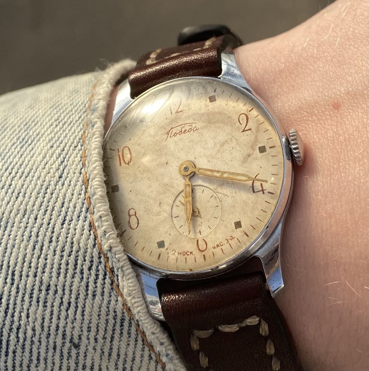

Здравствуйте. Я прошу совета, как можно в домашних условиях почистить циферблат на данных часах. Конечно я понимаю, что сильного результата ожидать не стоит, но хочется хотя бы немного омолодить внешний вид, осветлить самые заметные пятна. Я мало понимаю в часах, но вот эти мне очень уж нравятся. Заранее спасибо! Еще хотелось бы почистить стрелки и заменить на них люминофор, но до этого пока далеко.

Лучший вариант - не трогать.

Снимите циферблат,закрепите на чем нибудь , ушными палочками помойте теплым мыльный раствором , не нажимайте сильно.Сполосните,просушите,установите назад и не торопливо подыскивайте новый циферблат в замен этому.

Стрелки как раз проще сделать. Циферблат может быть "бумажным" и пострадает от воды. Пробуйте на месте без надписей, если появится "шершавость", лучше не трогать совсем. Надписи тоже могут быть не водостойкими, есть риск смыть.

А разве циферблат уже не чистили? Лучше не будет, а хуже - всегда пожалуйста. Осветление не всегда приводит к желаемому результату, так как оно становится "бельмом на глазу". Оставьте как есть, но если руки чешутся, то возьмите самую мягкую кисточку и жидкое мыло и пройдитесь по всему циферблату, уделяя особое внимание тем местам которые требуют "омоложения". Работать только самым кончиком кисточки и без какого-либо усилия, как бы "паря" над этими пятнами. Смойте тёплой водой и просушите (обдуйте воздухом). Заранее приготовьтесь к тому, что пожалеете о проделанном.

У Вас надо стекло отполировать. А цифер лучше не трогайте, только испортите. У Вас и так он в хорошем состоянии.

dmvt1 Во во, я бы полирнул пластик и стрелки ,перелюмил их в цвет "квадратиков" ,остальное не стал бы трогать вообще.

Как-то так надо сделать. Остальное только ухудшит ситуацию.

А люм на этих часах безопасный?

50 на 50. Так что соскребать надо аккуратно в воде, на всякий случай. Если, конечно, нет дозиметра.
