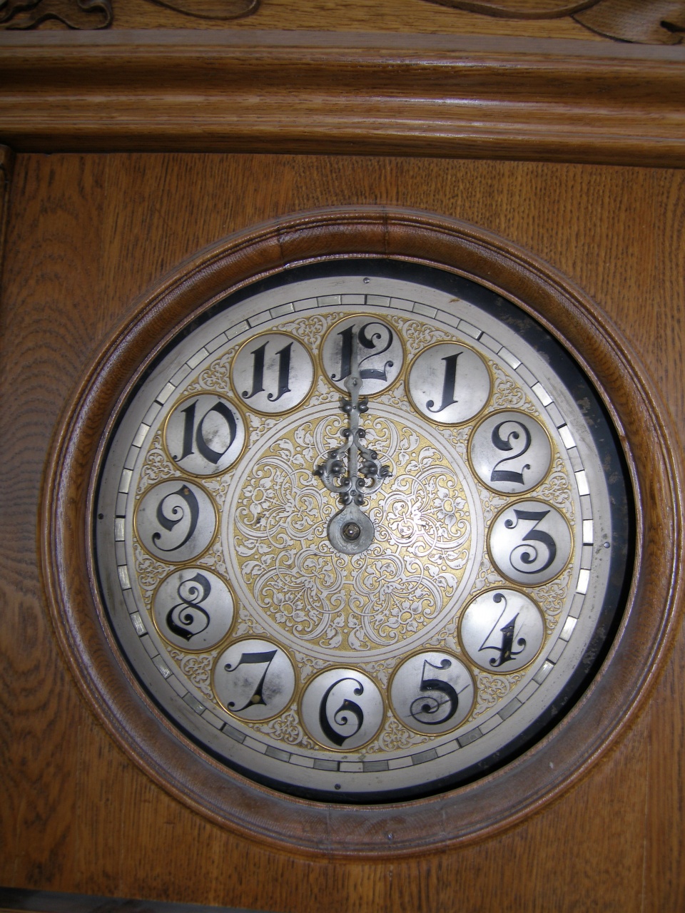

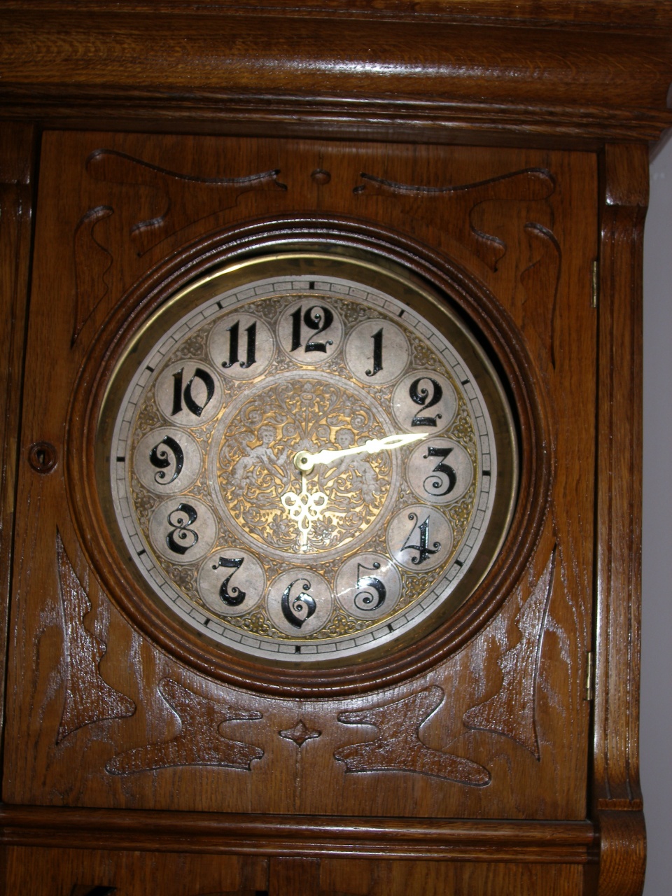

В результате путешествия часового механизма в течение 3-х или более лет по мастерам, чистки и еще не знаю чего, красивый циферблат стал очень грязным, серым. Как его привести в порядок? Просто тампоном с мыльной водой не отмывается. Ставлю для сравнения фото чужих часов - у них циферблат чистый.
И еще: утрачена гайка-наконечник маятника. Подскажите есть ли варианты ее найти или заменить чем-нибудь похожим? В любом случае надо что-то привинтить.
Еще не знаю, где заказать гнутое стекло для циферблата. Оно давно утрачено.
Помогите, пожалуйста! Уже несколько лет пытаюсь реанимировать часы - домашнюю реликвию.

Грязным он не стал, просто, видимо он изначально посеребрённый и от частого касания его потными руками на серебре образовалась патина. Кто-то видит в этом элемент старины, кому-то не нравится. Почистить можно нашатырём или средствами для чистки ювелирных украшений. Но если нет опыта, то лучше не трогать. Так как при реставрации главное правило - не навредить!
