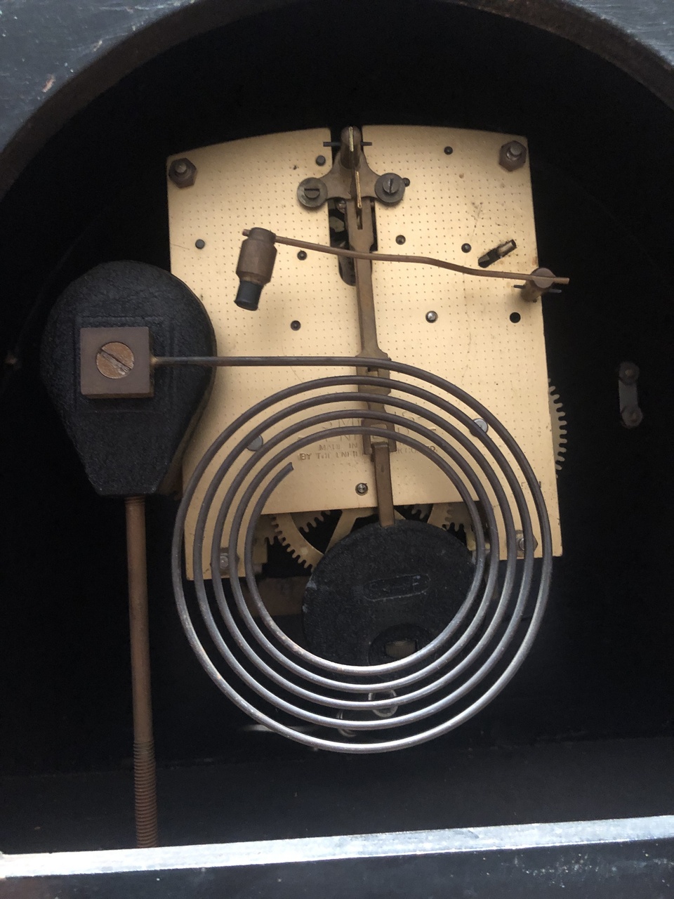

Сообщение от Механик Посмотреть сообщение
... Но хоть убей не знаю, и не нашёл картинок, в какое место спирального гонга должен бить молоточек?
На фото английские часы ,но гонг спиральный, как у Вас.
Бить должен с некоторым отступлением от основания. Иначе не будет должной глубины звука. Практически в любой точке наружного витка.
