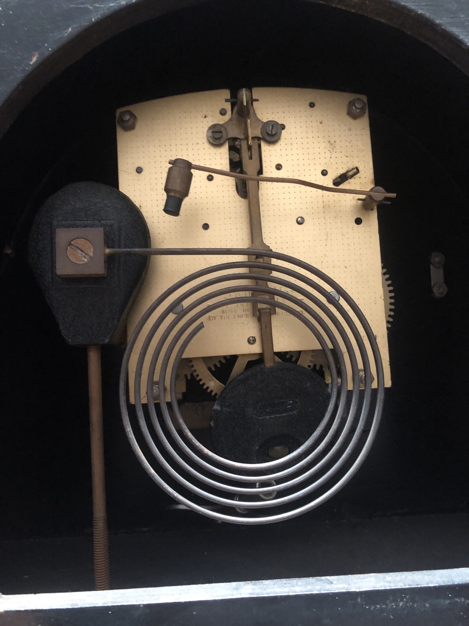

Odissey 09.10.2023 10:31
Вложений: 1
Сообщение от Механик (Сообщение 6830593)
... Но хоть убей не знаю, и не нашёл картинок, в какое место спирального гонга должен бить молоточек?
На фото английские часы ,но гонг спиральный, как у Вас.
Вложение 3621278
Бить должен с некоторым отступлением от основания. Иначе не будет должной глубины звука. Практически в любой точке наружного витка.
