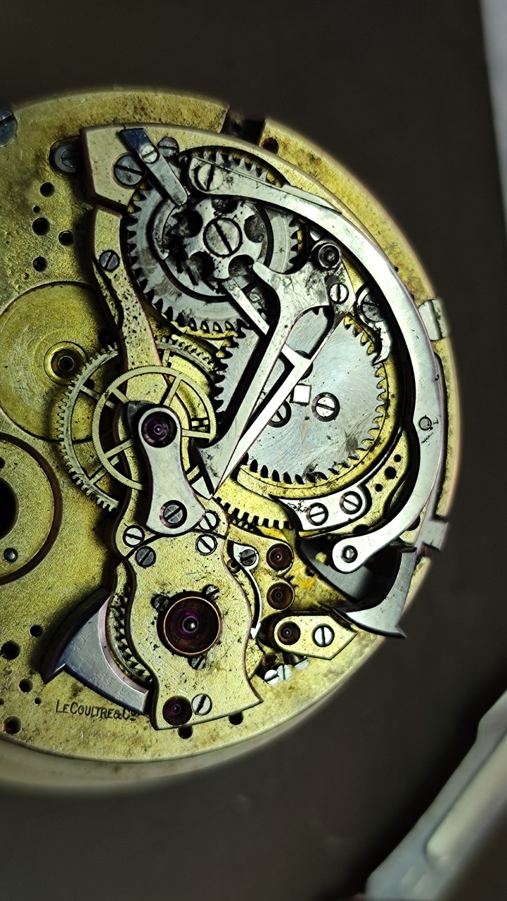

Есть только один нормальный вариант - отделка всех стальных деталей заново. Все остальное хренотень.

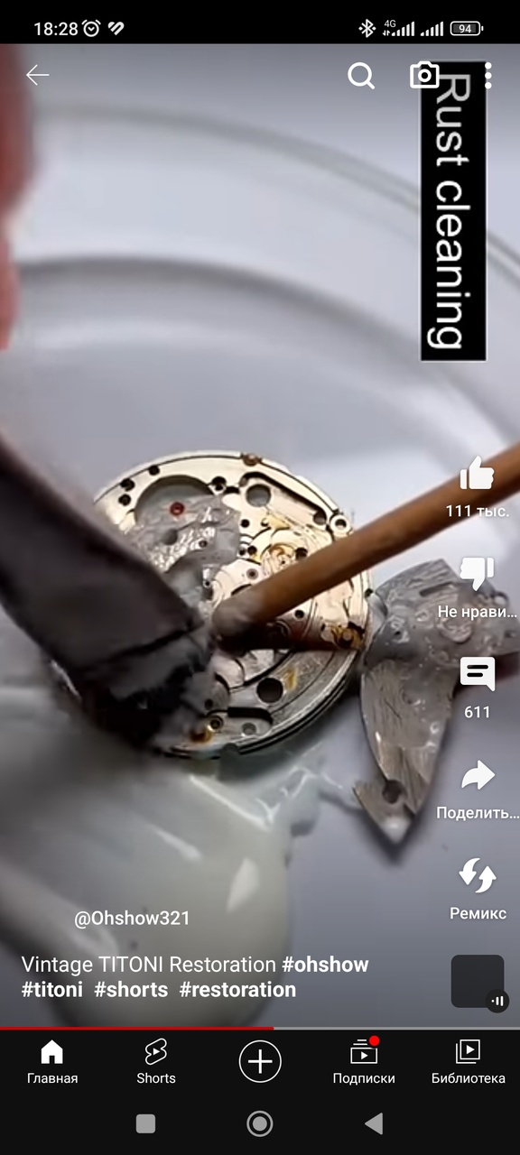

т.е.я правильно поняла,что деталь нужно изготовить заново?Я пока не такой крутой мастер к сожалению(.Вот нашла видос с ютуба по очистки очередной Еташки.Там как-раз белая пастообразная жижа,может это просто полироль с образивом мелким?
Вот кстати примеры той легкой ржавчины на всех стальных рычагах и прочих деталях которые я думаю как законсервировать после чистки.Знаю что клиент их будет иногда носить,они этого не выдержат через пару лет боюсь ржавчина опять появится.Фото деталей до чистки.

1 задача ютуберов производить контент, а не часы в порядок приводить. Всегда нужно помнить, что все интересное остается за кадром.
2 убрать свежий ржавый налет с родированых латунных мостов это совсем не то же самое, что воевать со старым кариесом на стальных деталях. На етахе сами мосты не повреждены. В вашем случае все немного грустнее.
3 речь не идет об изготовлении детали заново (если она конечно не потеряла геометрию до состояния неработоспособности), речь о том, что нужно делать новую отделку деталей - шлифовку и полировку. А это самая трудоемкая часть работы с часами, требующая приличной квалификации и, вероятно, стоящая дороже этого механизма в более приличнном состоянии. Да и не назвал бы я эту ржавчину легкой, местами так норм подгнило (но это судя по фотографиям). Меня вообще терзают сомнения в целесообразности этой работы.

Я посмотрел пару видео на этом аккаунте. Это фейки, снятые специально для зарабатывания денег на просмотрах. Те же 3-минутные видео и знакомые розовые напальчники вылезают на Инстаграме и Тик-Токе. Таким образом владелец контента зарабатывает всеми возможными методами.
Не верьте, чудес не бывает. Я однажды этого "мастера" покритиковал, но на меня набросились защитники. Им совсем не важно, правда это или нет, зато просмотр контента приносит им чувство морального удовлетворения.

На работоспособности эта ржавчина не скажется. А вот чтобы ее убрать надо будет местами сильно сошлифовывать металл, что может сказаться на работе механизма. Я бы оставил как есть. Если пытаться довести этот механизм до идеального состояния, то надо делать огромный объем работы. Крайне опытный профессионал lexei написал все правильно.

Что же касается очистки от ржавчины ,то Можно просто попробовать отполировать без фанатизма плоские стальные детали.( как я понимаю фото, Вами представленные , не актуальные ,а взяты со стороны).При этом, процесс дальнейшего распространения ржавчины приостановится( Полирование проводится не только с эстетической целью. Оно препятствует окислению) Вам потребуется запастись терпением, некоторым инструментом и навыком.
Никаких других защитных покрытий или консервантов не применяется.

Я свою небольшую коллекцию консервирую маслом. Можно в бензине немного масла развести и окунуть туда мех для равномерного покрытия, масло закроет доступ влаги и кислорода к металлу и ржавчине. Для паров воды ржавчина работает как губка, поэтому под ней при высокой влажности коррозия прогрессирует быстро. Т.е, обычно советуют при обслуживании отмывать мех максимально чисто, чтобы к маслу пыль не липла, а для хранения я делаю наоборот. Иногда поносить часики с таким "промасленным" мехом проблемы не составит, зато годами лежат, все нормально. Ржавчину удаляю только механически под микроскопом.

"со временем" высохнет любое масло. НЕ высохнет масло только в герметически закрытой ёмкости. Про масла на форуме есть много правильной информации. Разные узлы рекомендуют разными маслами смазывать, почитайте. Если, как Вы выше написали, не планируется эксплуатировать ежедневно, а только иногда, то можно выбрать для себя какое-то универсальное масло и не заморачиваться.
Сообщение от Sunjulix Посмотреть сообщение
а вот с рычагами которые расположен друг над другом и трутся между собой,боюсь через 2 года такая консервация заклинит весь механизм.
заклинит только если подсолнечным маслом смажете
Механизм очень сложный,каждый год его чистить и смазывать замучаешься.
Каждый год и не надо. За год не высохнет.
Для полировки цапф конечной используют какую-то металлическую палочку?где-то тут на просторах я читала из чего ее можно изготовить самостоятельно,только теперь не могу найти эту инфу.
я это делаю обычными иголками. Купите дорогие иголки, дешевые могут быть из плохой стали.
Ведь цапфы получатся нужно полирнуть до зеркала?
На цапфы надо посмотреть "вооруженным глазом", т.е. через микроскоп. И если они выглядят прилично, то не надо их трогать.
и чтобы они не начали синеть?
посинеют они только если металл был закален, и вы нагреете его до 290-310 градусов. Наберите в поисковике "цвета побежалости"
Цапф машинки у меня нет,буду пытаться все сделать на станке с95,пока другими приспособами не обзавелась.
На станке цапфы доводить можно, для этого есть приспособления. Но еще раз! трогать цапфы не рекомендую без острой необходимости. А если на цапфе ржавчина, то высока вероятность, что цапфа сломается при попытке отполировать. Коррозия влияет на закалку.
