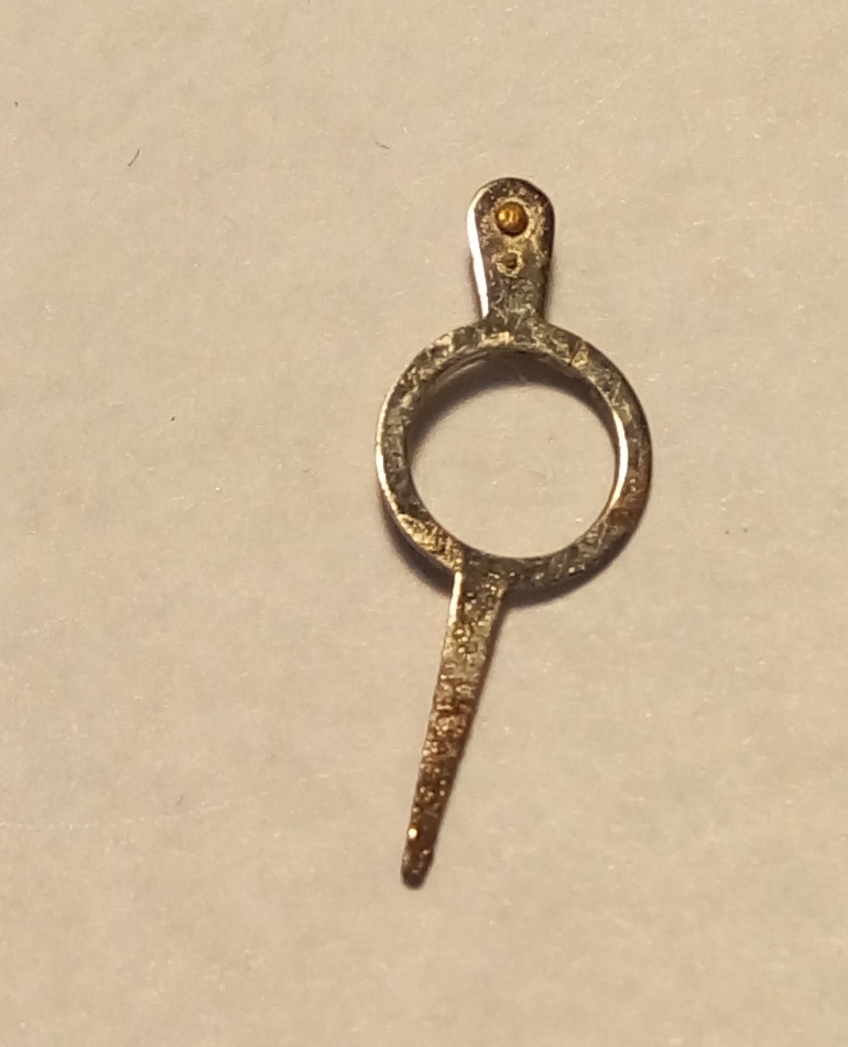

Добрый день, уважаемые форумчане.
Досталась мне тут по случаю старенькая молния, но на регуляторе хода баланса есть налет ржавчины, это видно на фото. Может кто подскажет, как наиболее безболезненно убрать эту пакость, желательно без разбора самого баланса, т.к. сам я начинающий и опыта как и инструмента пока кот наплакал...

можно. нужна шлифовка до полного убирания раковин коррозии, потом полировка.
но лучше, и проще - заменить на аналогичную с донора, тем более что у часовщиков их как собак не резанных. ))))
вот с балансами проблема, а этого добра хватает.
разбирать ничего не нужно, градусник (он так называется) установлен подобно пружине, снимается элементарно, но и тут нужен опыт - можете помять волосок баланса ..

Не пытайтесь снимать и самое важное - установлять градусник на собранные работающие часы. Нужно снять мост баланса и тогда уже работать безопасно с градусником. А то можете нажимом на мост сломать цапф баланса...
Отшлифовать и отполировать градусник не сложно. На ровную поверхность ставим наджачную бумагу 1000, на ней градусник и прижимая его пальцем двигаем по бумаги. Потом 2000, а наконец можно отполировать при помощи ГОИ или подобной.

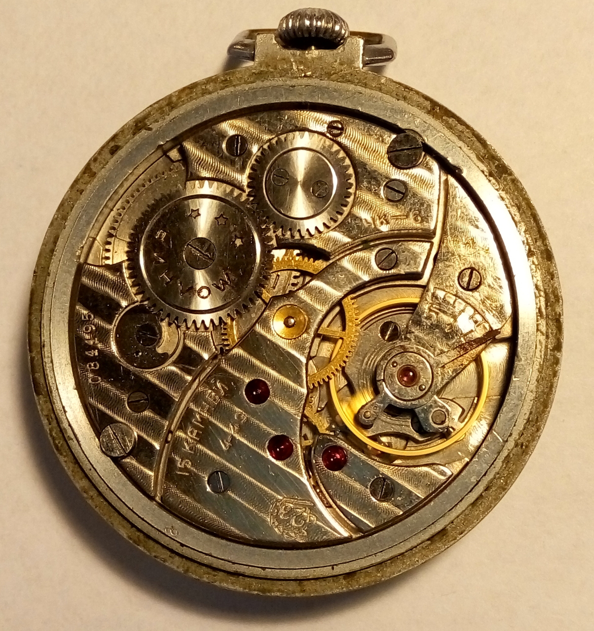

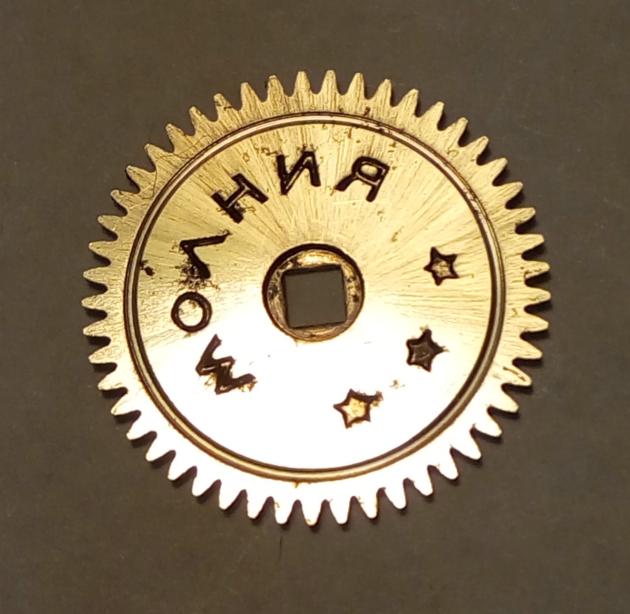

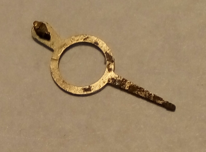

В общем разобрал я вчера баланс и снял градусник. На фото он после чистки в бензине и сушки. Есть ли смысл его пытаться шлифовать и избавляться от ржавчины, или нужно искать донорский? Еще заметил непонятные пятна на одной шестеренке, прямо на надписи, видно на фото, это как то можно вылечить или тоже искать донорскую шестерню?
слишком глубокая коррозия.
на колесе барабана видите лучи от центра к краям? это декорирование.
если вы шлифанете и отполируете его, то декорирование исчезнет.
а делают его для того, чтобы не было видно мелких царапин и т.п. на слишком большой площади колеса. так что если шлифовать, то декорировать заново.
но это не стоит усилий, если, конечно, вы не учитесь и экспериментируете.
на градуснике ржавчина с обратной стороны, убирать сложно, лучше эти детали просто заменить с донора.

Спасибо, видимо всетаки придеться искать донора, тем более, выяснилось, что сломана пружина заводного барабана, точнее отломан замок тот что на самом большом витке, видимо это не вылечить. Не подскажите откуда может подойти пружина, или тоже только с донорской молнии? На сколько я успел понять, такая декорированная шестеренка встречается редко, найти будет очень не просто...
