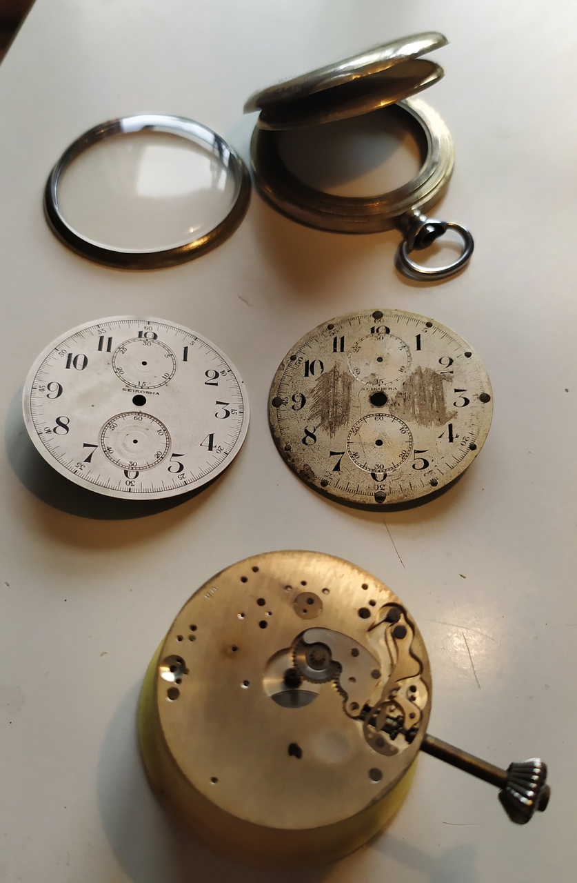

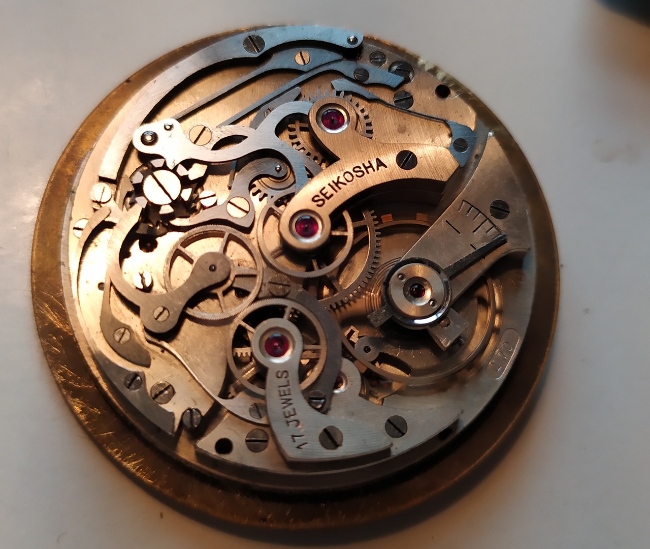

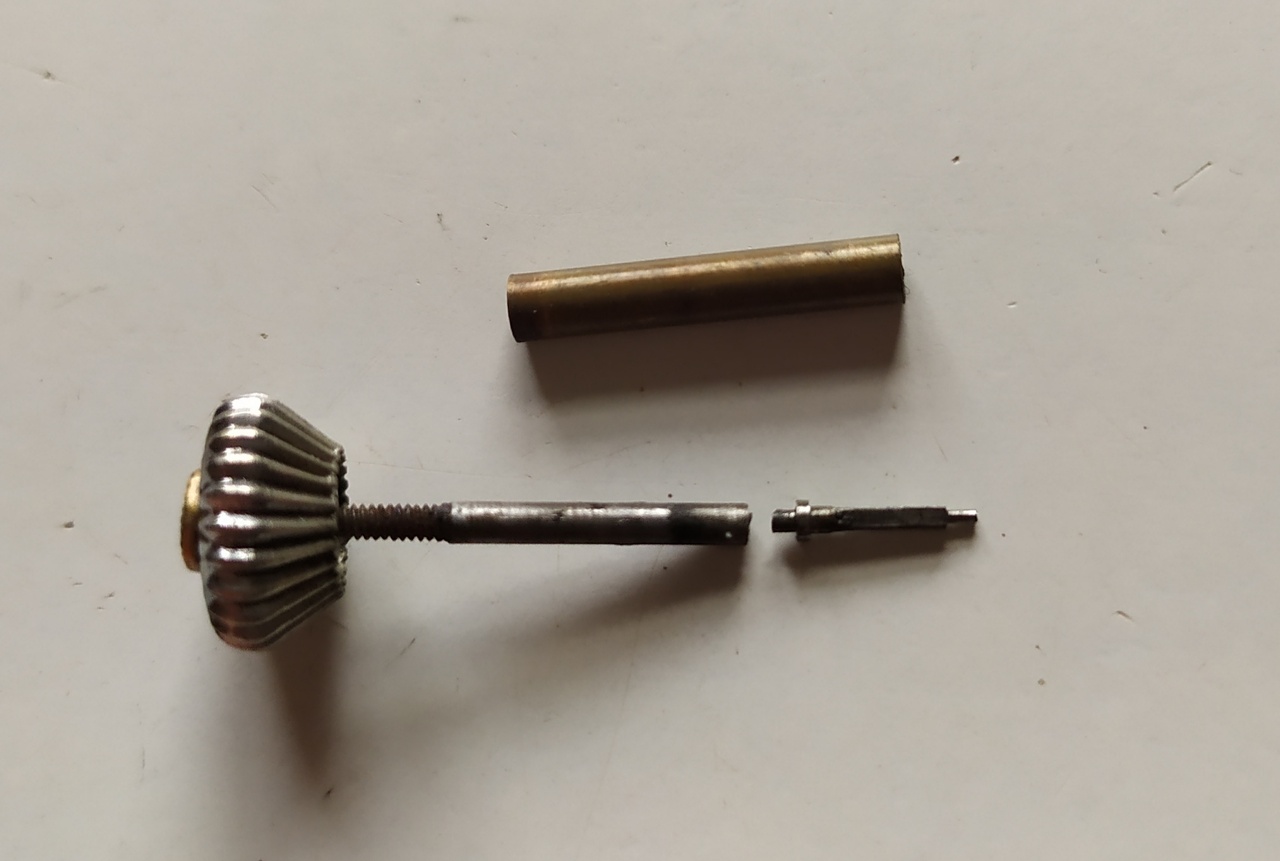

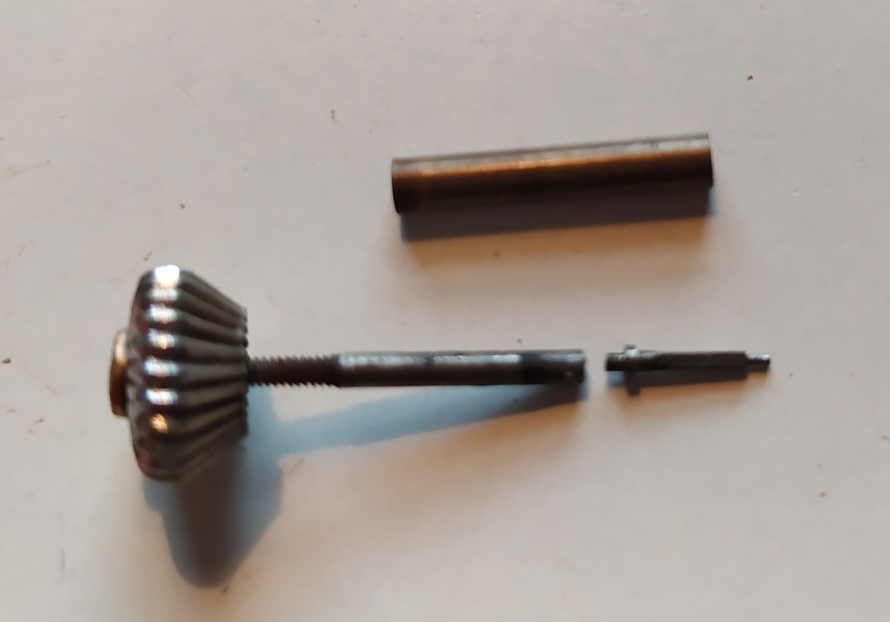

Всем привет.
Сегодня обслуживал одни из самых редких своих часов, заодно хотел обновить их циферблат.
Увы, все пошло не совсем по плану, и в процессе ремонта я умудрился сломать заводной вал.
Выточить новый нет возможности, донора не нашел.
Уже ищу донора из Японии, но такие часы редкость даже там, и меньше чем за 300 долларов их не достать...
Как я помню, Сейкоша скоммуниздили этот механизм то ли у Моериса, то ли у Минервы... не будете ли вы так любезны подсказать, заводной вал от каких часов, кроме как от японского хронографа ВМФ здесь подойдёт?
Есть ли возможность починить старый вал?
Спасибо!

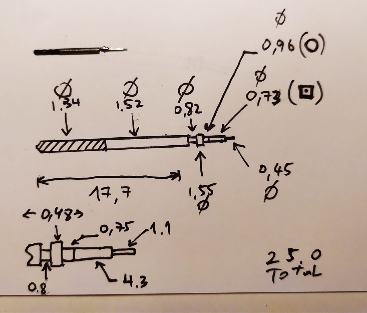

Починить вал нельзя. Можно только новый сделать или поставить оригинальный. Вероятность того, что он подойдет от чего то другого исчезающе мала.
Снимите размеры с вала, я попозже пороюсь в старых японских запчастях, может и есть такой.

Замеры не очень точные, сломанный вал наверху фото.

Все не так трагично! При наличии некоторого количества(рандомного) валов для карманных часов, можно подобрать вал. Иногда приходится доработать буквально чуть -чуть. Или нарастить по длине. Когда -то ,по случаю, купил целую коробочку винтажных валов.
При этом , наличие именно под рукой, сильно облегчает задачу! На расстоянии ,по размера- сложнее!
PS ..Кстати на Сousins uk есть, недорого, часовые детали по весу(Watch Parts Assorted) там довольно большая доля именно валов. Но это -как повезет!
