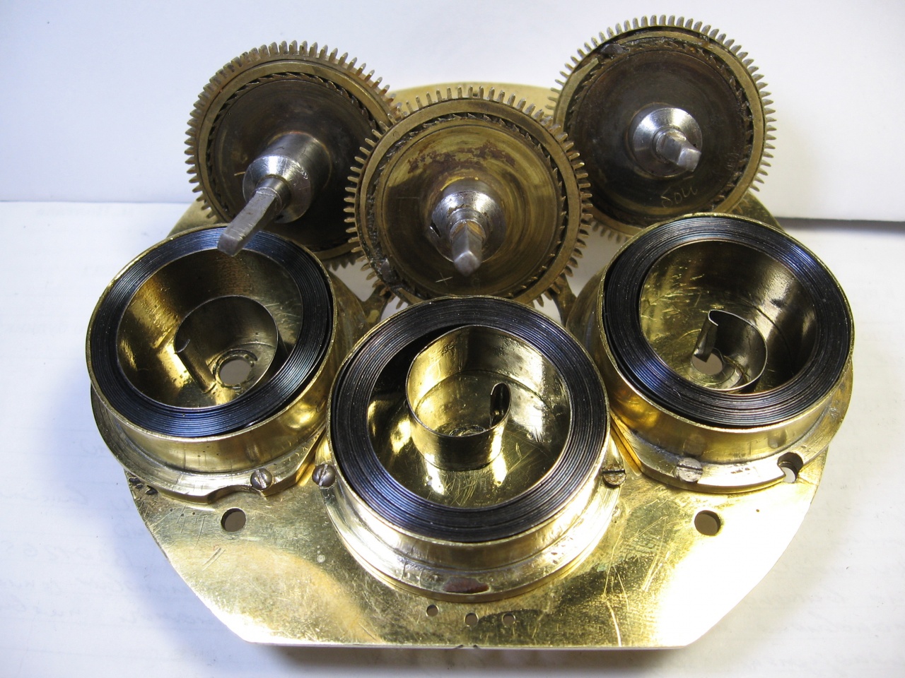

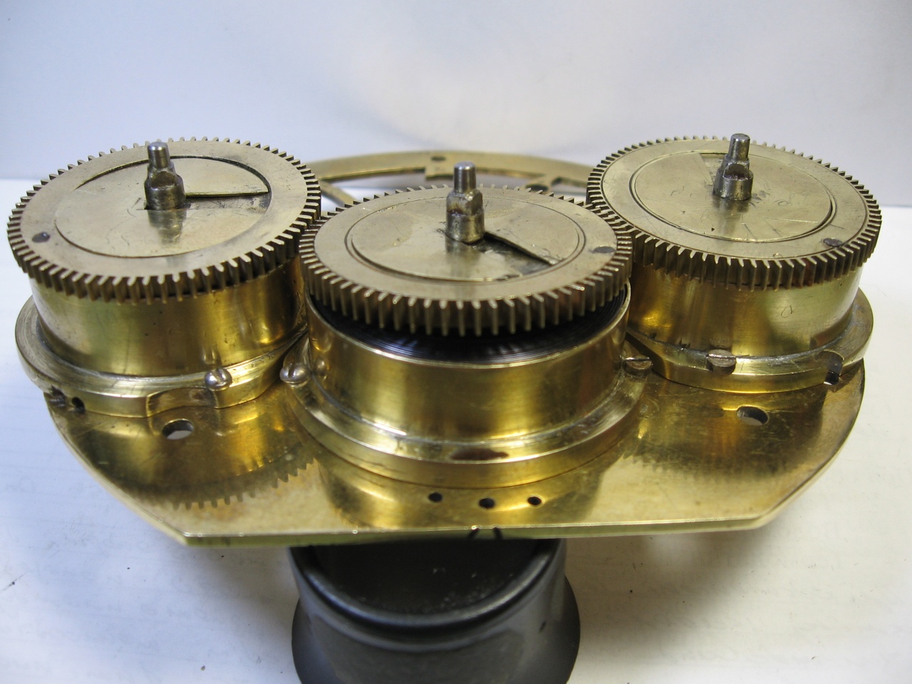

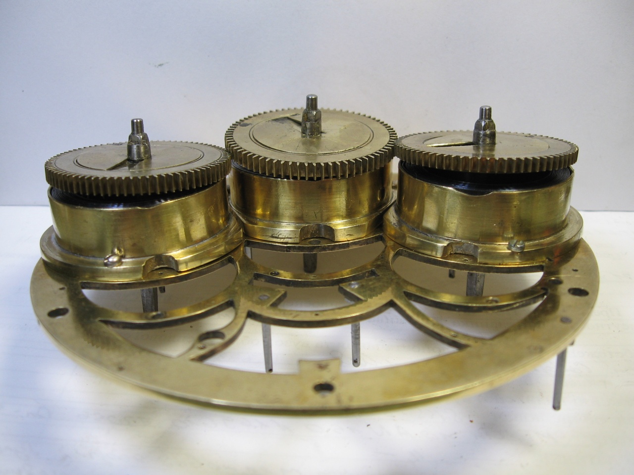

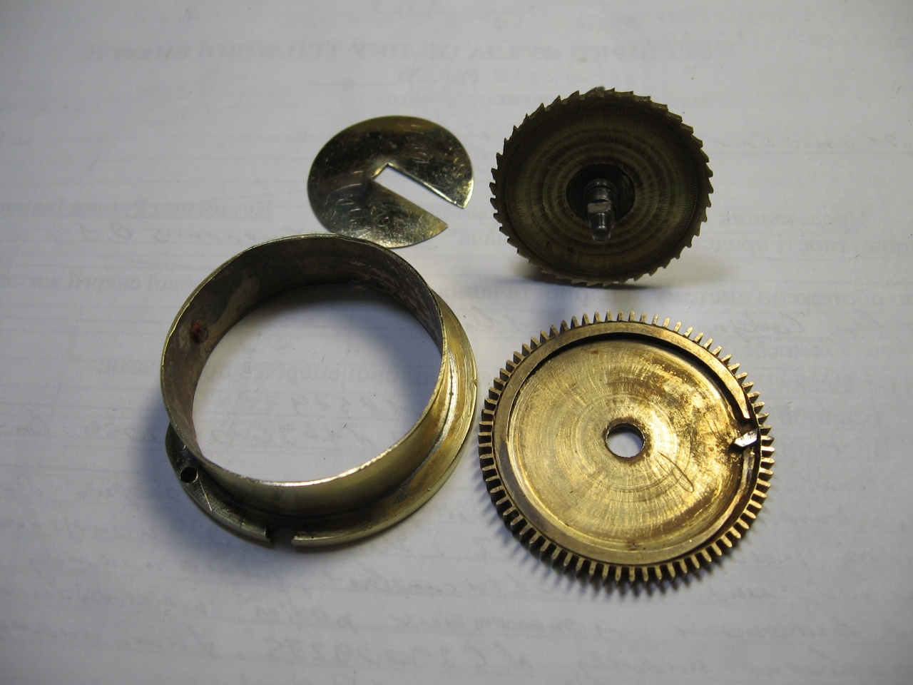

Попались в ремонт каминные часы с необычным барабаном. Кто знает как называется такая конструкция.Я впервые встречаю такую конструкцию.

Обычный австриец, с суточным или двухсуточным заводом. С обычной для австрийцев системой неподвижных барабанов. Такая же конструкция встречается в механизмах карманных часов с самобоем, музыкой, репетирах и т.д.
Кстати, привода данных механизмов, легко можно переделать под жильный привод.

Саша, сам тип механизма одинаков с жильными. Ну и жильные настольные регуляторы, бывали и встречаются, вот даже русские вспомнил.
Собственно говоря, фактически обычная безбарабанная система, как у будильника.

И какой толк от этой конструкции? Не проще и не дешевле нормального барабана, а во время завода механизм не ходит, как безбарабанный...

Да, довольно устаревшая конструкция, собственно обычная пружина в барабане и пришла на смену безбарабанный системе. Которая с успехом использовалась вплоть до 21 века в недорогих будильниках, настенных и настольных часах. Вполне возможно что и сейчас используется в механических будильниках, если их ещё кто делает.
