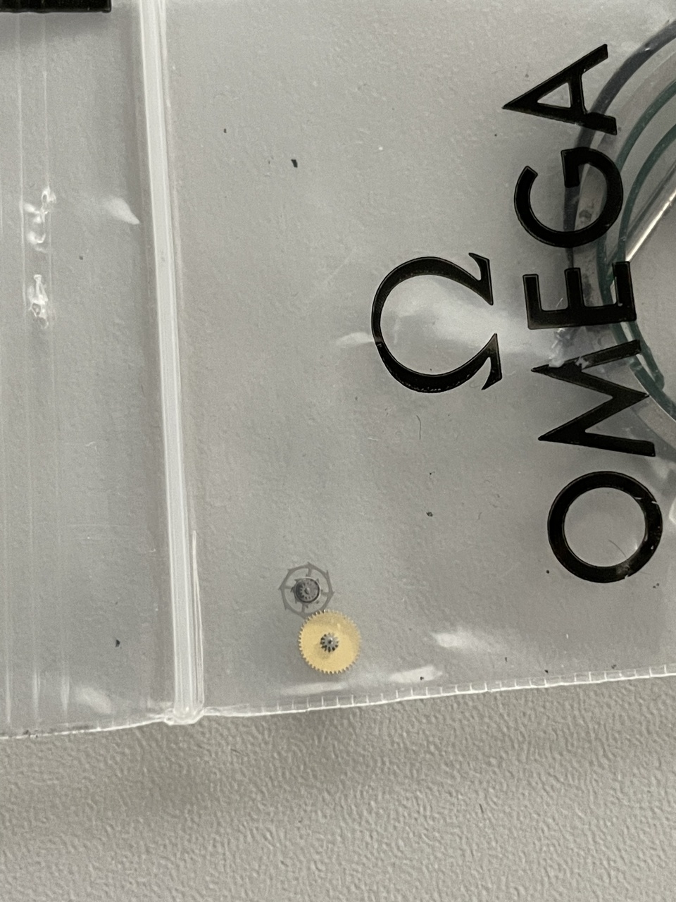

Доброго времени суток,
Если кто-то опытный сможет прояснить, то буду благодарен
Часы после ТО (Швейцария), калибр 8500, Омега. За 10 часов (замер в 8 вечера, проверка в 6 утра), циферблат смотрит вниз = +4 сек - результат. Это как-то не серьезно?
Вторые часы после репассажа ориент дважды носил в местный сервис - результат + 25 сек на руке за сутки. Неужели не могут сделать лучше? Второй раз +24 сек и это скорее погрешность.
И тот же ориент в положении как часы первые с 8 вечера до 6 утра - циферблат вниз = 4 секунды. Как и 8500
К чему нет претензий взял б/у Сейко после обслуги 4r36 - идут 2-4 сек. Подзавод не самый сильный, но идут точнее Спидмастера на 3861
У меня вопрос к обществу и мастерам:
Слышал такое, что часам надо приработаться в ветке Ориент… насколько это верно?
По 8500 писать в сервис в Швейцарию? Обслужили аккуратно, без царапин, но точность… вот так и бери допустим б/у часы.
Меняли какие-то 2 звёздочки (фото прилагаю).
Распечатку по точности и замерам, извините, но этим даже подтереться нельзя:
Самый лучший замер это от самых людей в разных положениях
Погрешность исключена, ибо несколько кварцевых также на ноль были выставлены.
Прошу опытных объяснить.
Возможно поменяли коаксиальный спуск на традиционный. Поэтому колёсико не пригодилось. От людей, которые отрегулировали позицию 8500 в положении циферблатом вниз до +4 сек можно все ожидать.
