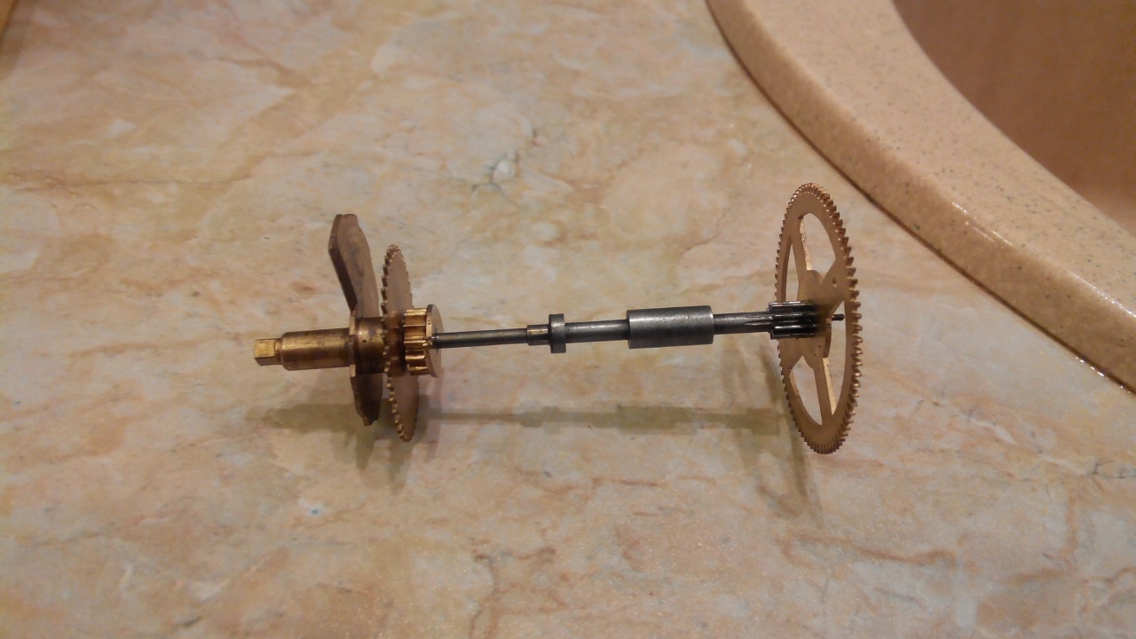

Уважаемые мастера!
Недавно встали старые семейные часы (подарок деду) ОЧЗ с половинным боем. Осмотр механизма показал, что крышка барабана хода слетела, соответственно барабан наклонился и заклинил колеса. Проблема была устранена, но по прошествии времени (и чтении форума) решил обслужить механизм.
Собственно вопрос - после разборки и обратной сборки остались две шайбы (или кольца), местоположение которых мне неизвестно (на фото нет, в памяти тоже не сохранилось). Кто-нибудь может подсказать откуда они?
На фото собранный механизм без барабана хода и молотков боя.

Шайбы (если они мелкие?) в этой машине подкладываются под приставной ход

Сообщение от mishinmaster Посмотреть сообщение
Шайбы мелкие (на фото первого сообщения в правом нижнем углу)
Сообщение от necit48 Посмотреть сообщение
Цилиндрик от вексельного колеса не потеряли?
Центральную ось зафотал, цилиндрик должен быть где-то здесь?

Точно, подкладухи под шахман (приставной ход).
