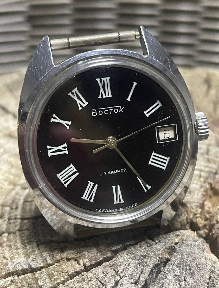

Вот такие.
Я правда не знаю что там по механизму, и какие могут быть подводные камни...
Нравятся чисто эстетически. Но насколько понимаю, корпуса у них всех имеют слабое покрытие, и поэтому шлифовка/полировка поможет только на короткий срок.
Или все же есть варианты?

Механизм 2414, без АПЗ.
Сообщение от Serj82 Посмотреть сообщение
Покрытие хром, но в Союзе его делали более качественное. В принципе, пересадить в корпус современной, классической амфибии, дело 10ти мин. Возможно, понадобится корпусное кольцо, но это работы еще минут на 5.
Да, в принципе, никаких. Если сами опасаетесь, мастер это быстро сделает.

Еще раз спасибо, предположу что 2415.01/390775 - это примерно то что надо, верно? Чтобы без цифр на безеле. А где искать сам корпус? У мастеров? Сколько он примерно может стоить?

Я бы не советовал этого делать. Нормальные часы у вас, близкие к классике. Аккуратно можно отполировать покрытие (только слегка, чтобы не слезло) и стекло и подобрать ремешок. У востока нет по стилю близких корпусов в нерже. Пересадить можно в амфибийный, например в 42й, но это будет котлета в плохом ее смысле, уж поверьте. Кроме того, часы на ручном заводе с завинчивающейся головкой это как по мне не очень удобное решение. Но решать вам конечно..

наиболее близкий по стилю - 170 корпус, но придётся колдовать с безелями и он толще ощутимо и шире
максимально лаконичный - 420ый, также придётся искать лысый безель
в общем реально лучше доносить этот корпус и параллельно запастись донорами пока они ещё есть
