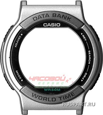

Есть часы старенькие Casio Twincept ABX-53, требуют замены корпуса по причине сломанного ушка. Новый корпус найти не удается пока, зато удалось найти в наличии корпус ABX-68, картинки прилагаются. Может, знает кто-нибудь, подойдет ли он (ну кнопка подсветки, понятно, работать не будет...)

скорее всего, что нет:
ваша модель (с модулем 1349)
http://www.pmwf.com/Watches/Casio%20...tABX53Movt.jpg
корпус под 1359-й модуль
http://forums.watchuseek.com/attachm...iodatabank.jpg
лучше поискать модели с вашим модулем 1349
