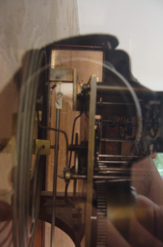

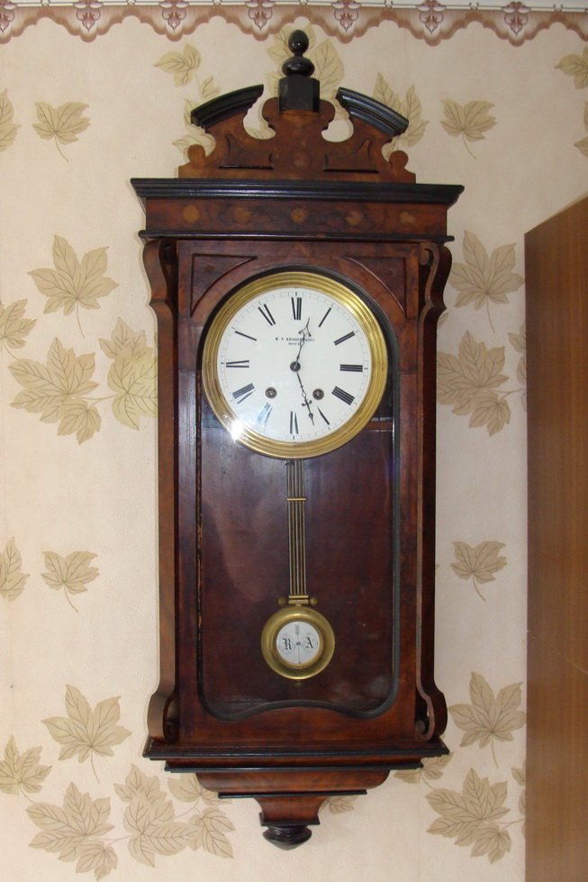

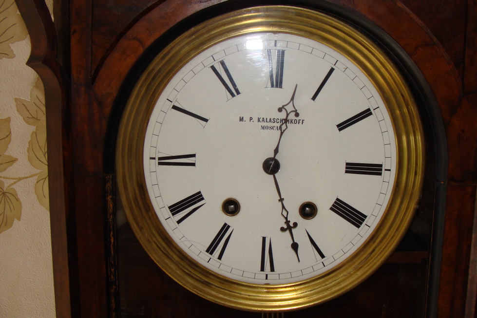

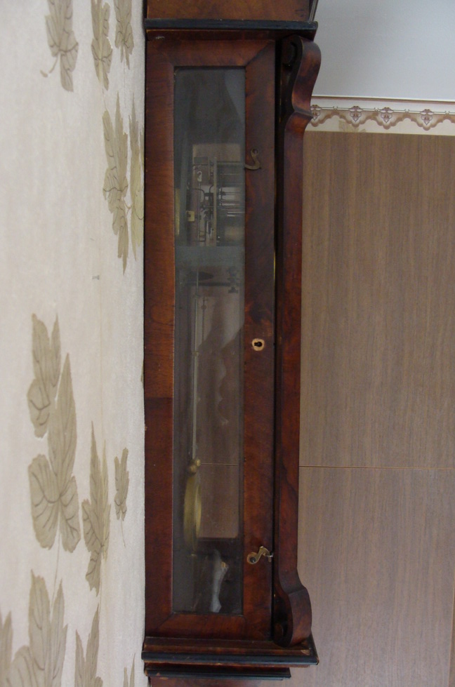

Сегодня сломались настенные часы M.P.Kalaschnikoff, предположительно 2ой половины 19го века. Отвалился маятник, сломался его подвес. Внешний вид и отломившаяся часть подвеса в картинках.
Возможен ли ремонт данных часов, к кому обратиться, сколько примерно будет стоить?
заранее спасибо!
на картинке с видом в профиль маятник висит на леске, исключительно в эстетических целях, но на этой картинке заметен верхняя часть отломившегося подвеса

Ремонт возможен. Изготовление пендельфедера операция не сложная. Красивые часы, восстанавливать надо обязательно.

Здесь многое по этому поводу (неисправности) написано.
Для изготовления данной детали (фельдфебель как-то так) прекрасно подходят магнитные наклейки в супермаркетах - снаружи пластик белый со штрих-кодом, а внутри плоские металлические пластинки - как раз нам и нужные. Вставляем взамен изломанной и готово ...
Еще щупы(измерительные), лезвия безопасных бритв для той же цели подходят.
Но все это Вам в помощь если делать будете сами 6)
А если отдадите мастеру, то они и так все прекрасно знают.

На фото обломок пендельфедера от часов "Янтарь", если он стоял и всё работало, это намного упрощает проблему.

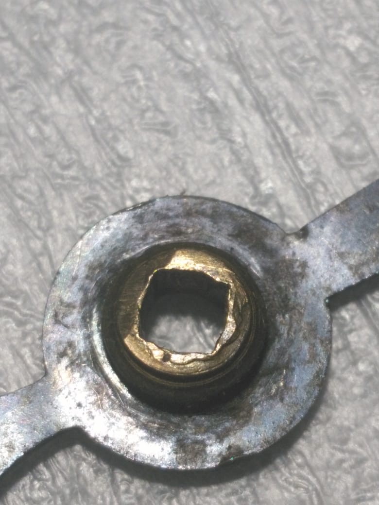

Приветствую!
Стрелка минутная работает штатно.
Но при принудительном вращении - падает с цифр 4 и 8--- на 6
Ось в норме, как мне кажется... В чем причина?
Износ посадачного стрелки? Или глубже проблема?

Кмк этот механизм не знал сервиса очень давно.
В любом случае, несите его мастеру - сами сервис не сделаете.
А он заодно и отремонтирует детали.

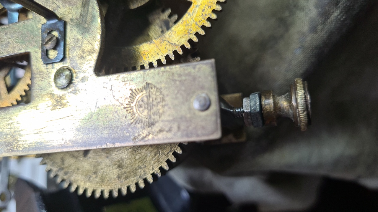

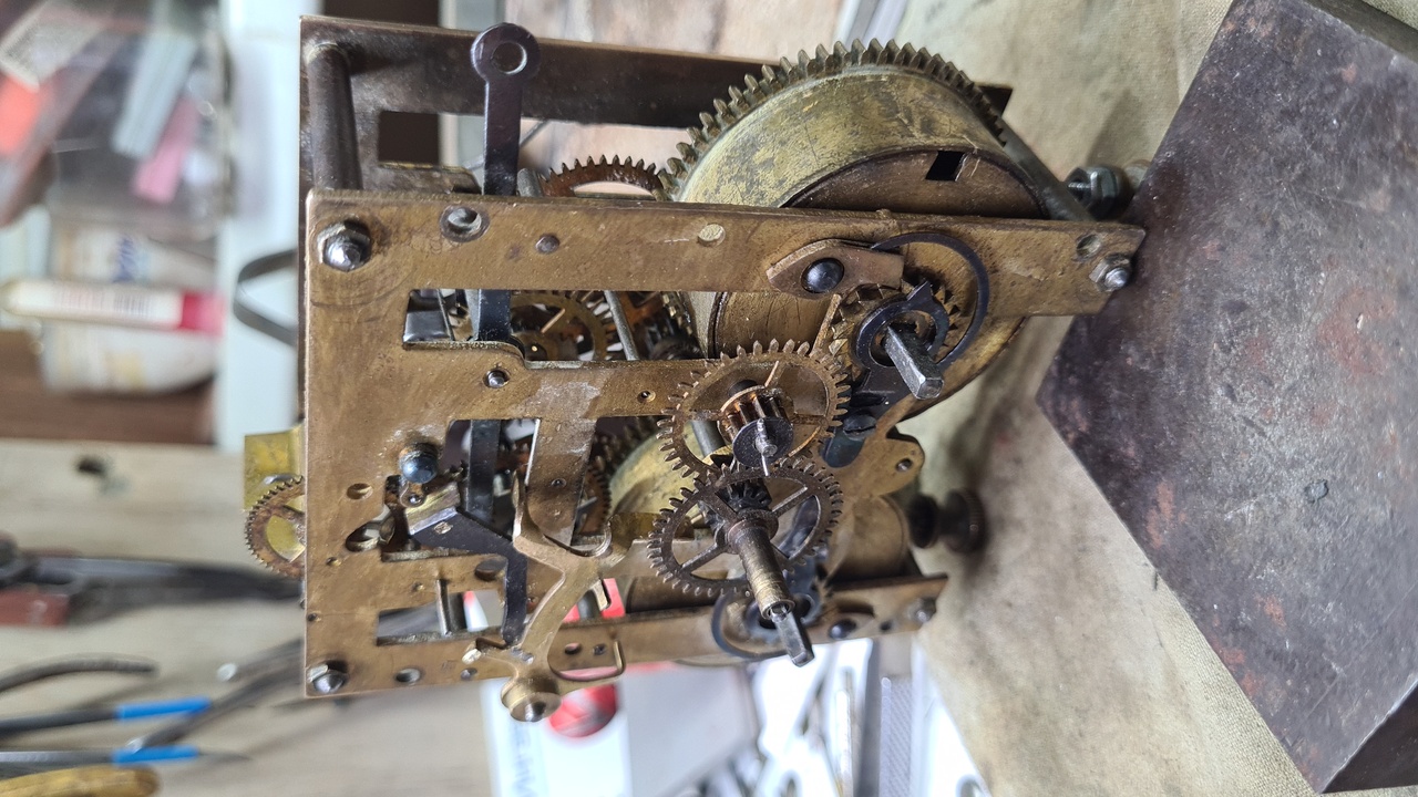

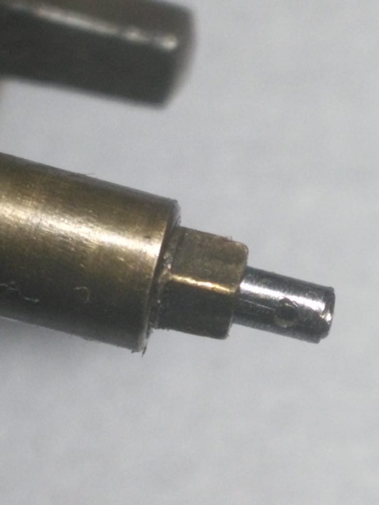

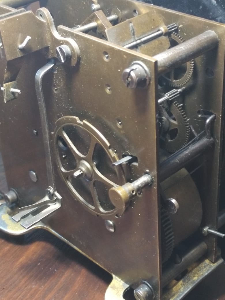

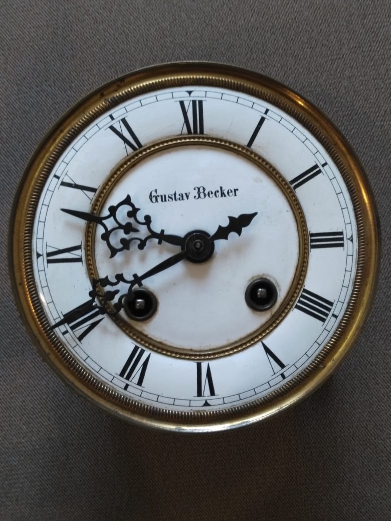

Проблема с боем настенных часов типа лерой - немец, не быоо рычага или рычагов запуска боя , кое , что переделал из деталей очз , чуток помудрил , вроде сработало. Но далее другая проблема, бой неправильный , после трех часов перестает бить половину, сразу начинает бить пять , и далее без половинок сразу часы, потом после двенадцати правильно ..
Подстроил поправил рычаги , стало наоборот до пяти бьют без половинок , потом правильно и вмето двенадцати повторно одинадцать .
Короче перебой с колесом боя ил рычагами боя ..
Фото попробую прикрепить .. прошу прошенья , я здесь новенький, часы это мое хобби ..
Да еще есть ли у кого схема или фото оригинального рычага запуска боя именно этой модели часов , в инете не нашел
Вот и фото..
А вот и клейма

Прежде чем изготовлять часовых деталей, следует ознакомиться с пронципом работы данного механизма и хорошо его освоить, а то иначе получается как у Вас - именно ничего не получается...
Скачайте книг по ремонту часов, во всех книг етот тип боя, со счетным колесом, описан. Правда, описан не так хорошо, чтобы все аспекты сразу и без усилий стали понятными, но читайте сколько раз нужно, чтобы все изъяснилось.
Я попытаюсь дасть несколько указаний для понимания работы механизма боя.
На фотографий не видно сколько лучей у звездочки, котороя поднимает молоточка боя. Они могут быть 8, 9 или 10 и соответственно передаточное отношение между колесом со звездочкой и трибом следующего колеса будет 8, 9 или 10. Таким способом, один польный оборот етого следующего колеса совпадает с поворотом звездочки на один луч вперед или пробиванием молоточком одного удара. На ось етого колеса, со стороны циферблата, есть длинная цапфа с квадратным сечением. На ней должен стоять кулачек, который у Вас полностю отсуствует. Назначение кулачка - чтобы при помощи рычага, который с нем взаимодействует, не позволяли механизму боя остановиться прежде чем кулачек, а вместе с нем и само колесо, не застали точно в правильное положение. Каждая остановка боя должна произходить так, что ето колесо заставало всегда в одном и том же положение. Если счетное колесо не было на месте (полностю отсусвтовало), при задействие механизма боя, он должен двигатся пока колесо с кулачком не сделает один полный оборот и молоточек при етом не отбьет ровно один удар, и тогда остановится. И ето должно повторятся при каждом задействии.
