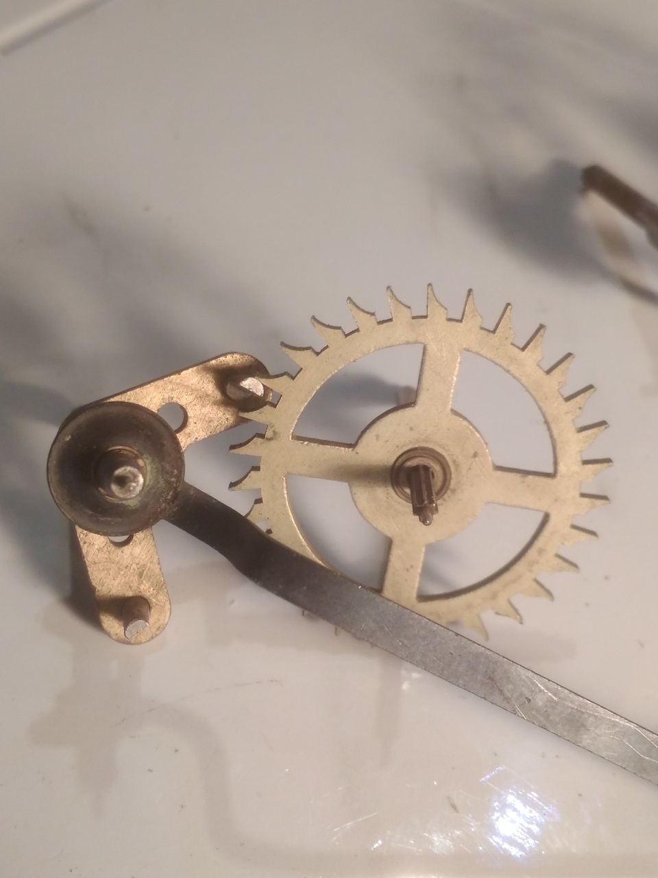

В четвертном Янтаре обнаружил странную анкерную пару. На второй фото. По размерам она подходит, но, просит вращения в противоположном направлении. Цилиндрики на скобе поворачиваются, можно развернуть. А вот можно ли переделать колесо? Можно ли его перевернуть на оси, или заточить под углом зубцы?
Остальной ангренаж как на обычных часах. Пружина в обычном направлении закручена.
Для сравнения выложил обычную пару.

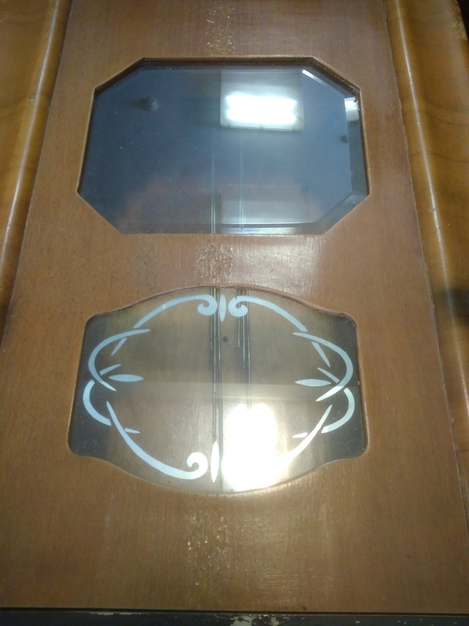

На корпусе второй раз увидел шелушение лака полосой по вертикали, в середине фасада. От чего это? Встречалось кому-нибудь такое?
Колесо на оси перевернуть можно, особых проблем нет, но может быть проще поискать донора?

Ничего тут странного. У ранних четвертных настенных ОЧЗ был ход Брокота. Посмотрите вот эту тему:

Подсказанная тема знакома, но очень обьёмна. Можете или указать, где читать, или кратко описать ситуацию? В имеющемся виде анкерная пара работать категорически не хочет.

Я вот думал, что тут есть какая то неточность в передаче мысли, но все таки видимо нет.
Ничего перетачивать не следует, все нормально тут собрано, этот тип спуска называется "Спуск Брокота", такая подвариация Грахама. В какую сторону развернуть палеты - смотрите в интернете картинки.
На мой взгляд не вполне оправданно такой спуск ставили в янтари, видимо хотели подороже-побогаче...

Век живу, век учусь. Очень многое умею и знаю, но наверняка гораздо больше не знаю. Поэтому и прошу у Вас помощи, что совершенно не знаю, что это за анкерная пара.
Почему они стоят не одинаково? Поверните левую палету в такое положение в котором находится правая, должны пойти.
Вот: http://forum.watch.ru/showthread.php?t=133103&page=22 Только плоская сторона должна смотреть в центр.

Да, одна палета точно неверно повёрнута. Они очень легко проворачиваются вокруг своей оси.

Ого, впервые вижу такую конструкцию в отечественных часах! Классический Грахам был в 200130, а вот полукруглые палеты видел только в иностранных.
