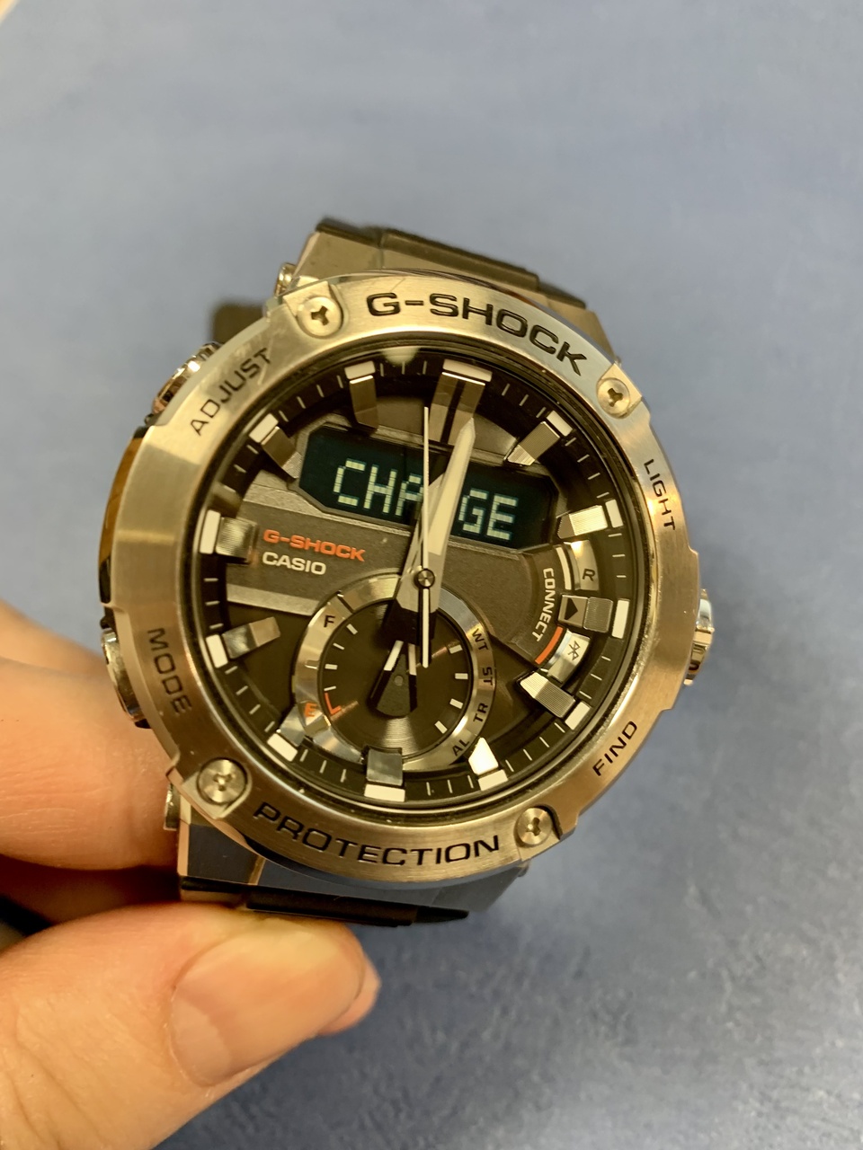

Похоже поломались Шоки, придется тащить в сервис. Надпись Charge так и мигает. Интересно совпало… Посмотрим во что выльется ремонт.

Спасибо модератору за перенос сообщения и выделение в отдельную тему. На видео можно внимания не обращать, его добавлял в контексте темы про выбор часов с соларом или без.
Расскажу подробнее, чтобы логику восстановить.
В общем началась дискуссия с посылом некоторых коллег о том, что с соларом делать ничего не надо, типа он вечный.
Проверил свои G-Shock GST-B200 с соларом, а они не включились, не вышли из спящего режима. После того, как поднес к лампе появилась мигающая надпись charge. Прошли сутки, пока все также.
Часам года 4-5, точнее скажу, когда найду квитанции. Месяц назад точно помню надевал и включались, заряд на половине был. Впрочем половина была практически всегда, с самого начала на 3/4 видел, полный заряд однажды на юге. Летом надевал довольно часто, по выходным. Т.е. в принципе в нормальном режиме юзал.
В осенне-зимний период реже использую, лежат в закрытой коробке. До этого несколько лет примерно также использовались и хранились.
В итоге очевидно, что разрядился аккумулятор и нужно обращаться в сервис, если не заведутся сами. Поеду в авторизованный, но наверное уже в начале следующего года.
О результатах расскажу.

ADVL, а вы на кнопку mode нажимали?

Все кнопки нажимал, и коротко и долго.
Все-таки теплится надежда, что если надпись мигает, то зарядятся. Если бы совсем плохо, то и она наверное не горела бы.

Сообщение от ADVL Посмотреть сообщение
А сутки как прошли, под лампой?

Ну как бы ввиду отсутствия брака, да, а брак бывает у всех. А так да, печально конечно, впрочем если проблема в самом аккумуляторе, его замена не должна быть сильно дорогой.

Лампа настольная, накаливания (галоген). Не вплотную ессно, 30-40 см. Сутки не полные, рабочий день, скажем так. Сейчас продолжается, т.е. второй день.
Не думаю что брак, он бы раньше вылез. Скорее неоптимальные условия хранения или использования. Недостаточно освещения для подзарядки.
Другое дело, что раньше держались, но поскольку аккумулятор деградирует потихоньку, перестало хватать емкости или мощности заряда.
Все же интересно зарядятся или нет, мигающая надпись как бы говорит, что аккумулятор скорее жив. Подержу у лампы еще.
Не это ли причина

Мне кажется, толку от лампы не очень много. Помню, не мог нормально зарядить GWP-1000, несколько дней лежали под лампой, заряд так и не поднялся выше Н. Через несколько дней поехал в Тай, там буквально за несколько часов на руке зарядились до полного и уже больше не опускались ниже

Да, скорее всего. Но с другой стороны они в спящем режиме находятся. По идее расход энергии минимальный, ни стрелки, ни дисплей не активны. К тому же раньше также хранились, проблем не было.
