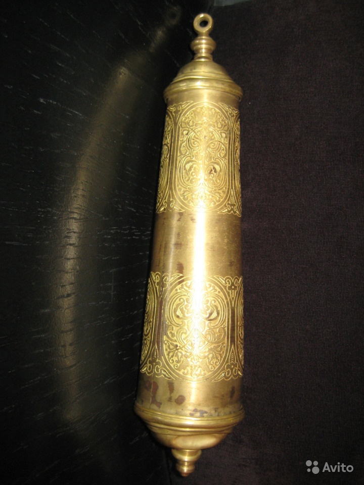

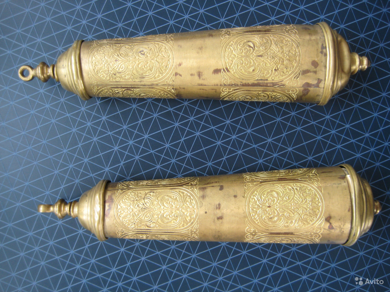

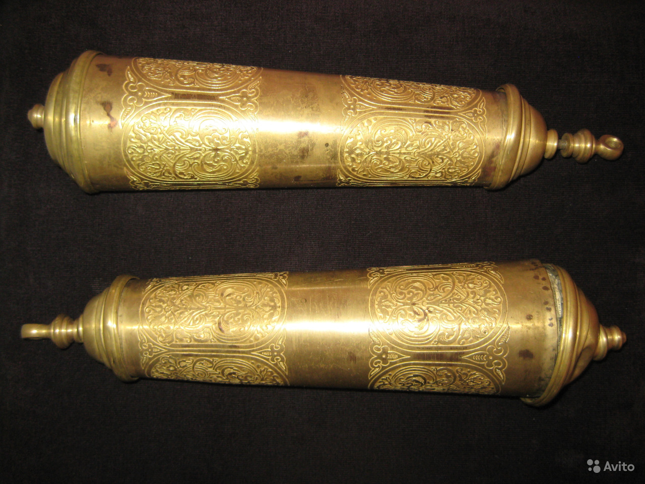

Здравствуйте. Можно ли как то атрибутировать данные гири. К сожалению внутри оказался свинец, хотелось бы конечно стальные болванки.

А чем свинец-то плох? Если языком не лизать - ничего от него не будет.

Обычно в таких не стальные, а чугунные болванки. По виду оттиска узора на гире похож на оттиски узора на блочках гирь жильных только более витиеватый, по форме - у немцев такие попадаются. А какой вес гири.?

Сообщение от Krysin Посмотреть сообщение
Вес гирь по 4 кг каждая. Длина по 28 см.
Сообщение от Vasiliy K Посмотреть сообщение
Ну как бы да, но ещё свинец окисляется, опасен именно этот белый окисел в виде пыльцы, что бы он не попал в воздух , внутреннюю болванку можно покрасить.
Они мне просто понравились сами по себе, необычные гладкие болванки, а с рисунком. Думаю, что взяв их за 5 т.р.(пара) я не прогадал.

Думаю не прогадали - красивые, самобытные начало 20 века, вес для напольного меха часов подходящий. У нас в Украине 2 гильзы гладкие без веса в районе 80 -100 у.е. просят . Окисляется свинец в кислом или влажном помещении, не думаю , что у Вас такое. Поздравляю с харошей покупкой , с Беккером напольным если серединку цифера и маятника такую же сделать (рисунок орнамента) будет смотрется Супер.

Вопрос такой будет, этот центральный стержень с резьбами(в свинцовом варианте) влит? Дело в том, что хотел поправить одну из верхних резьб, бала погнута, она у меня лопнула. Как заменить теперь стержень с резьбой?

Миша, с удачной покупкой тебя ! отличные гири, и цена приемлемая.
Я бы поступил (в твоей ситуации) следующим образом - высверлил мм 15 этой шпильки вместе со свинцом, далее втулка с внешней и внутренней резьбами.

Спасибо, Саша. Т.е. эта втулка своей внешней резьбой будет вкручена в свинец(?) а во втулку уже коротыш с резьбой шпильки?

Сообщение от arhistratig Посмотреть сообщение
Думаю это самый простой вариант, только количество витков надо как-то просчитать на 4 кг.
Ещё можно применить другой вариант, шпильку с одной стороны расплющить и просверлить в ней отверстие, тогда в гире нужно просверлить горизонтальное отверстие и через него вставить шплит.
