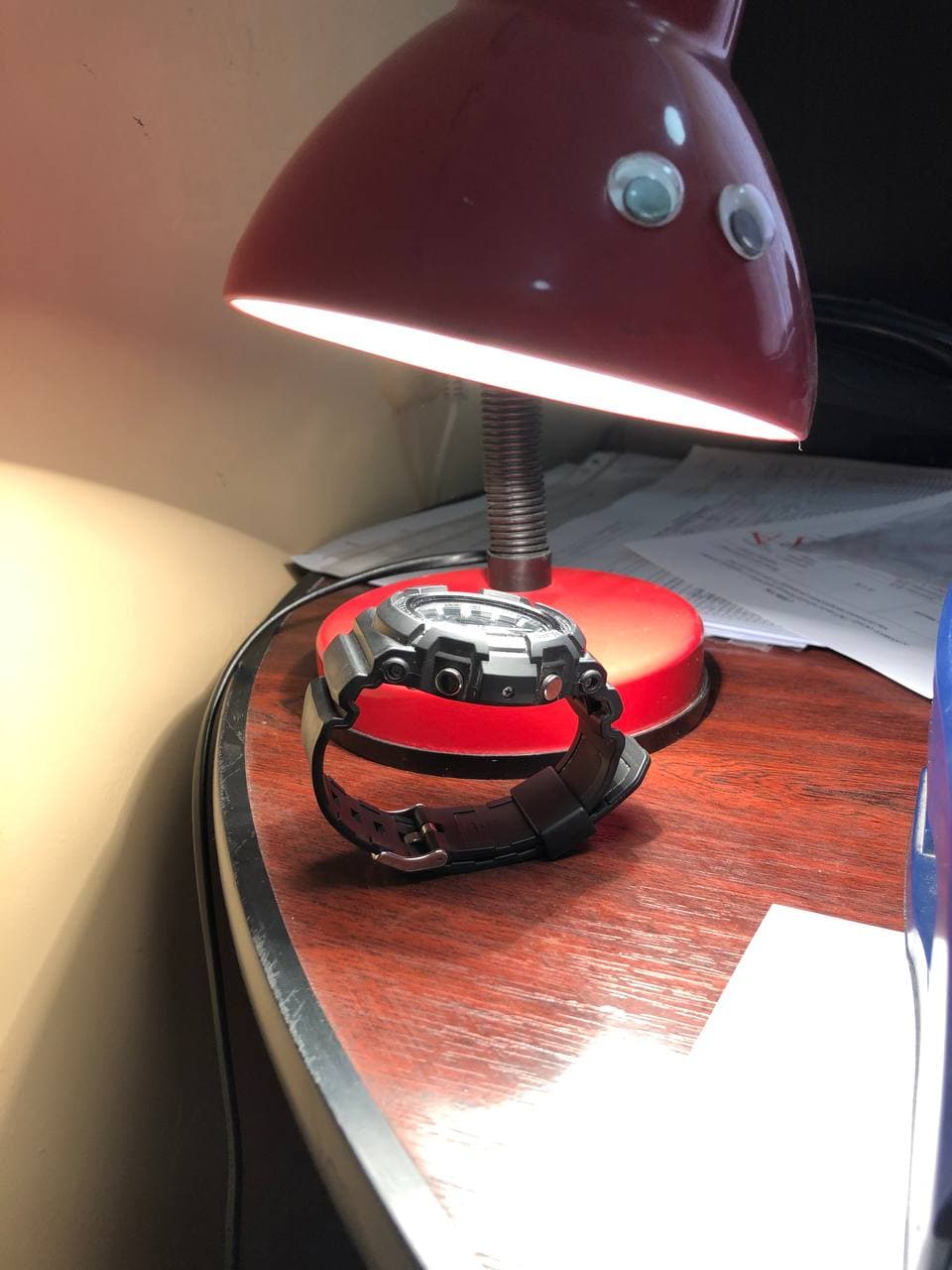

Купил 3 месяца назад Casio G-shock GAW-100B Tough Solar. При покупке новых часов был заря на медиум. из-за того, что это лето было в Харькове очень жарким, заряд сразу поднялся до максимального ("Н") и так держался все время. В последние дней 5 была пасмурная погода, и с футболки-поло мы перешли на одежду с длинным рукавом. В итоге я заметил, что заряд держится Медиум ("М"). ну я думаю: "Все ясно. Ничего страшного, они так могут еще долго быть в медиуме, а с зарядом "L" - в режиме "энергосбер." вообще могут 8 месяцев без света (как заявлено в инструкции). В итоге - за 5 дней с зарядом Медиум проходил и они вырубились. Просто. Даже до минимального заряда не дошло. Знаю, что это не нормально? но страшно ли?
Ставил на 21 час под светодиодную лампу - не включились (фото 1)
потом вспомнил, что на них я клеил защитное стекло (так как я не люблю царапины). Хоть оно наверное и не при чем, но снял, так как хз с чего его китайцы сделали.
Сейчас купил обычную лампу на 100В, стоит 2 часа, пока ничего.
Обрадуйте меня хорошими новостями

kopcheny возможно дело не в заряде, а самом аккумуляторе и стоит отнести сразу в мастерскую (5 дней и полный разряд - не очень правильно).

Обратитесь по гарантии, вам заменят аккумулятор, брак бывает везде.
Это ниразу не повод отказываться от того, с чем у большинства проблем нет.
к слову 920й аккум, очень распространен и очень давно применяется, в моделях с небольшим потреблением, и ставится как в недорогие так и в дорогие модели, и найти его труда нет.
