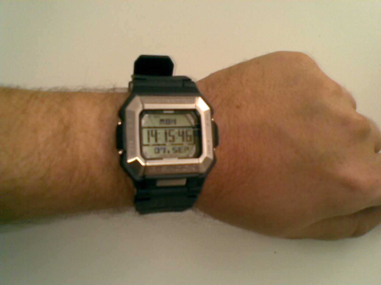

Во всем поддерживаю, солнечная зарядка не совсем гуд. Это еще хорошо, что Вы в большом городе живете, где есть сервис Casio. А если человек живет в Усть-Ухрюпинске, как он там заменит сдохший аккумулятор?(через 8-10 лет). Батарейку проще найти. Это мое мнение.
Сам прикупил 7800, еле-еле нашел в Питере.Очень доволен.В этой моделе немного изменены настройки,они стали более гибкие, можно и тип текста изменить и даже контрастность. Выкладываю фото, извините за качество, мобилой сфоткал,лень зеркалку расчехлять.
